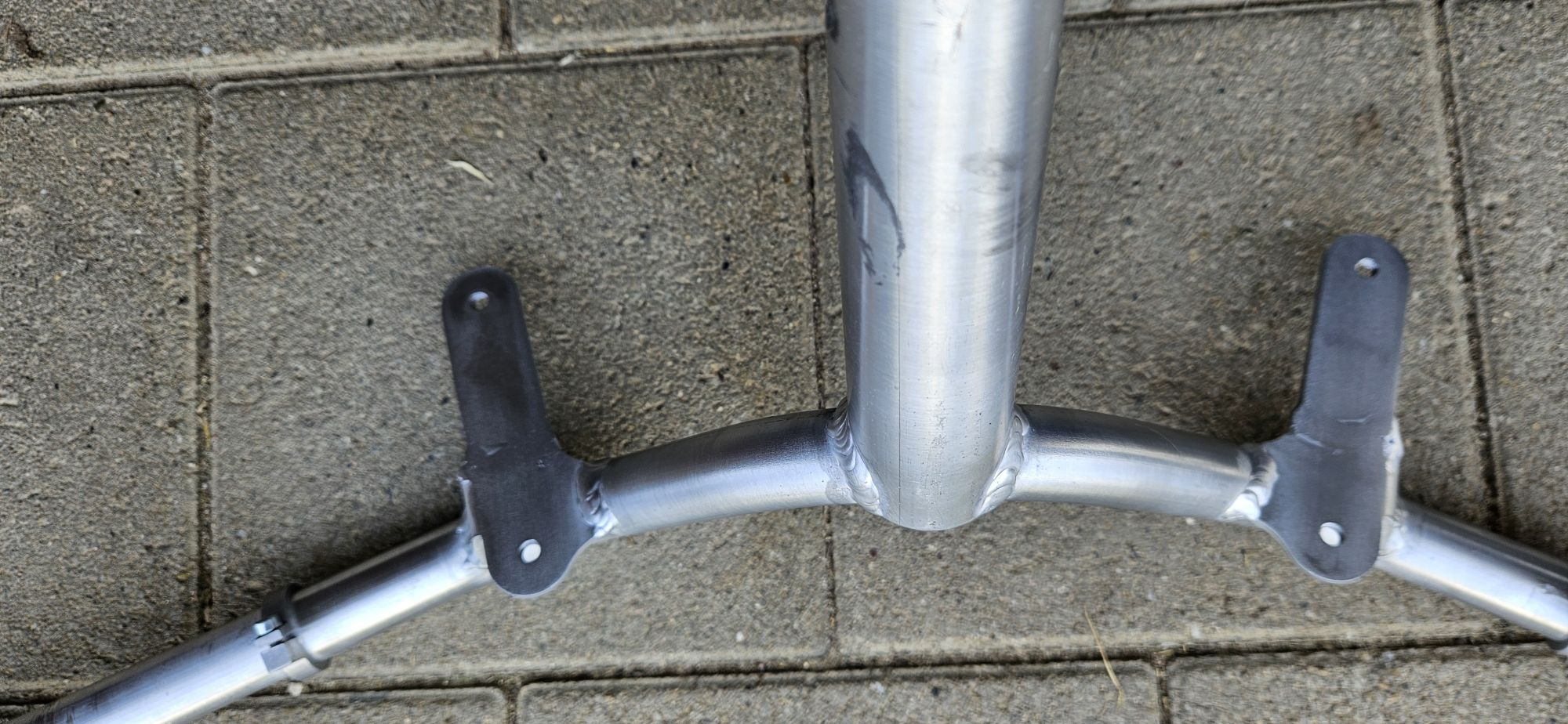

ich wollte nur kurz zurückmelden, wie ich diese defekte Halterung der Lenkerverkleidung nun final repariert habe:

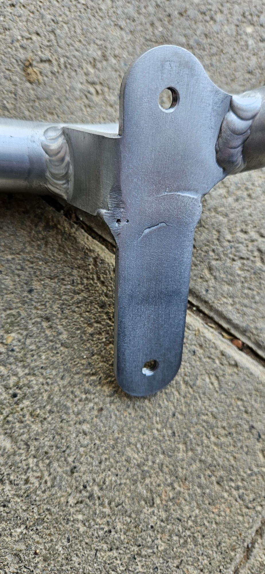

1. Die (inzwischen) beiden gebrochenen Lenkerhalterungen habe ich schweißen lassen

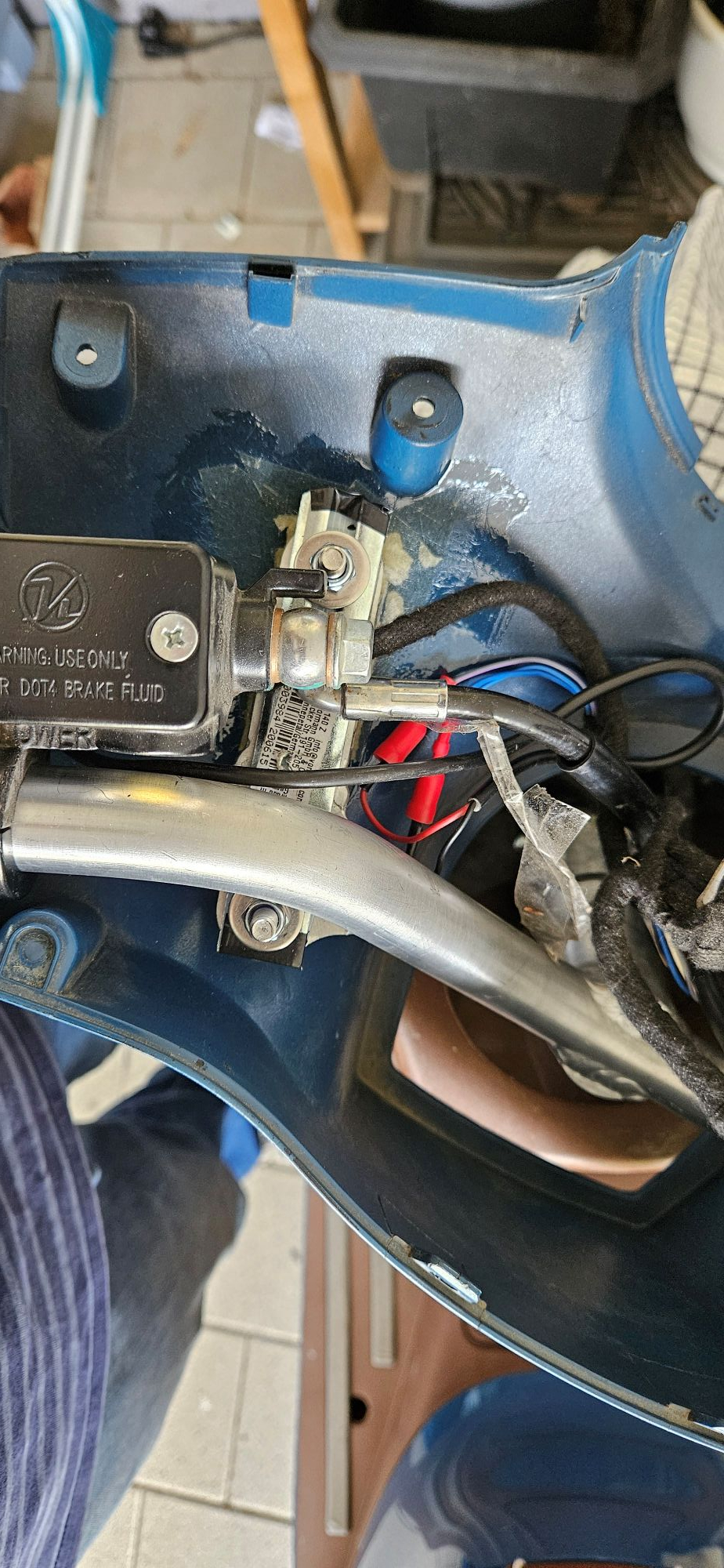

2. Die Risse und Brüche der in der Unterschale habe ich mit einem Polyesterharz-Reparaturkit vom Baumarkt mit Glasfaserfleece repariert und verstärkt

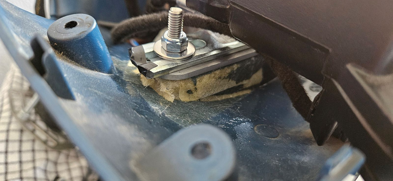

3. Oberhalb der Aluhalterungen habe ich einen Stahlverbinder eingebaut (damit die dünnen Alu-Halterungen nicht in zwei Wochen wieder brechen) und alles mit Mutter gekontert verschraubt
Aktuell sitzt das ziemlich fest und die ganze Verkleidung mit Display und Scheinwerfer ist deutlich stabiler, als ich das zuvor gewohnt war.
