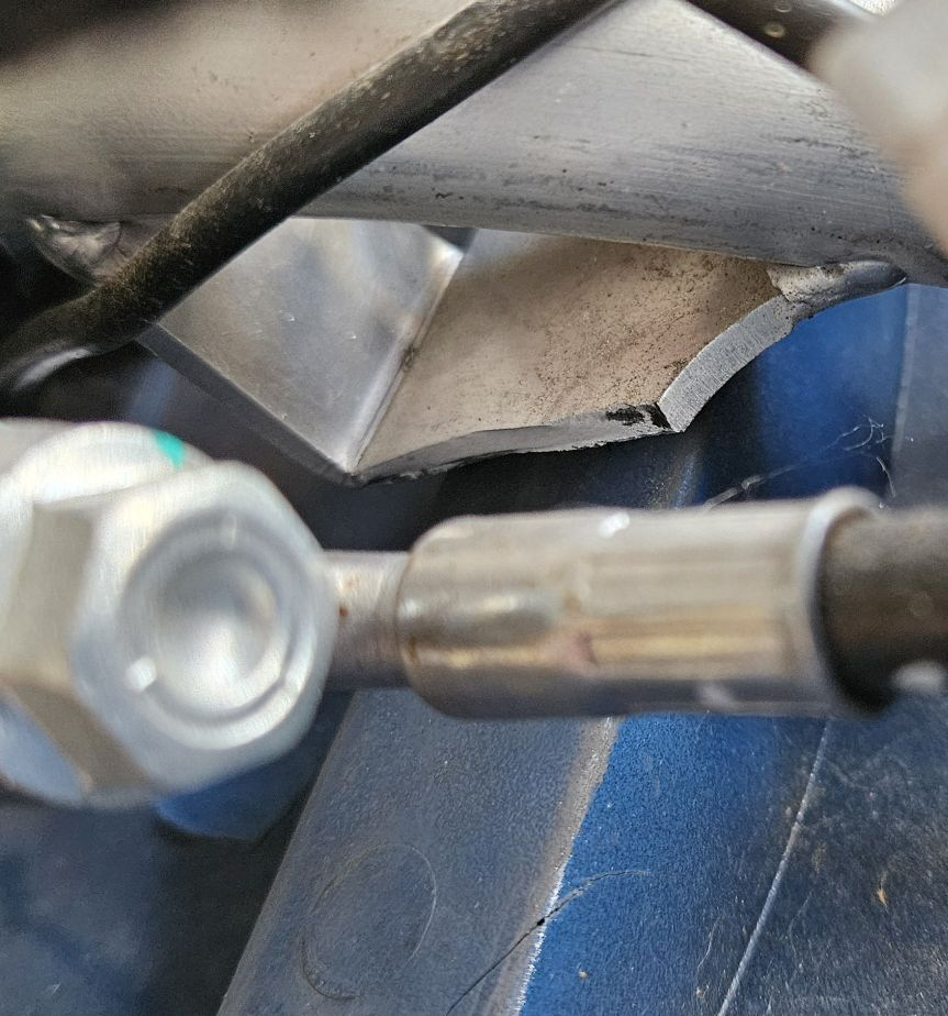

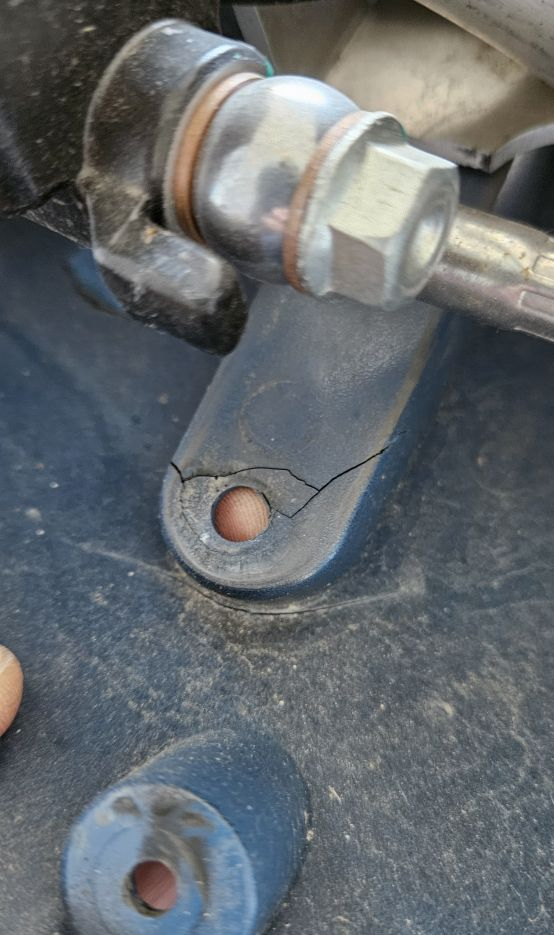

ich habe festgestellt, dass bei meinem ignite die Halterungen der Verkleidung des Lenkers (wo Display und Frontleuchte eingebaut sind) gebrochen sind: eine der Alu-Halte-Schienen ist in der Mitte abgerissen, die andere ebenfalls schon eingerissen, so dass das ganze nur noch an zwei Schrauben am Lenker befestigt ist. Auch die beiden "Karosserie"-Kunststoff-Teile sind gerade an den beiden Alu-Halte-Schienen eingerissen. (Als der Roller öffentlich geparkt war, ist da wohl irgendein Hirn draufgefallen oder so :( )

Ich hatte auch das Problem der gebrochenen Verkleidung. Einmal an der Unterseite bei den Verschraubungen und einmal an der Außenseite der Bremsausgleichsbehälter. Diese Stellen habe ich mit Glasfasermatten und Epoxidharz an der Innenseite wieder verstärkt. Seit ca. drei Wochen fahre ich wieder damit und bisher hält es.

ich hoffe aktuell noch, dass ich die gebrochenen Halterungen geschweißt bekomme (bin mit einem Aluschweißer in Kontakt). Vielleicht kann der die Teile auch noch mit einem zusätzlichen Winkel verstärken - oder ich bastle mir eine Metallplatten-Verstärkung wie Du sie hast.
Die Ausbesserung mit Epoxidharz war auch eine Empfehlung von Roger Barleben aus dem Zweirad-Cafe... Das werde ich auf jeden Fall auch machen, denn die Kunststoffteile werden nicht lange halten (auf deutschen innerstädtischen Straßen :roll: ).

damit hatte ich in der vergangenheit sehr schlechte erfahrung, grund ist die haftung auf verschiedene kunstoffsorten, besonders auf ABS haftet es nicht so wie man denkt.

Falcon hat geschrieben: Fr 19. Dez 2025, 13:39 ohne bilder konnte ich es mir nicht so vorstellen, dann ist es nur die halterungen für die verkleidung?
Anbei Bilder von der abgebrochenen Aluhalterung (oben sieht man das Lenker-Rohr und die Abbruchkante der Halterung) sowie von der gerissenen Unterschale (das sieht auf der anderen Seite, wo die Aluhalterung noch dran ist, auch aus). Es ist nicht die gesamte Halterung vom Lenker abgebrochen, aber der vordere Teil der Halterung hin zur zweiten Schraube.

Wenn das Material ABS ist kann man das mit Lego Steinen Repariren . Du Nimst ein sauberes Gurgenglas und gibst etwas Agrylverdünung rein . Dazu 2 -3 Lego Steine in der Richtigen Farbe .Glas gut Verschliessen . Die Steine lösen sich auf und es ergibt eine zähe Masse . Diese auf die sauberne Reparaturstelle auftragen .

ernst_m hat geschrieben: Sa 20. Dez 2025, 20:26 etwas Agrylverdünung rein
acryl verdünnung ist da nicht geeignet, man nehme aceton dafür
Für ABS-Kunststoff ist
Aceton die richtige Wahl, da es ABS sehr gut löst und zum Schmelzen bringt – ideal zum Glätten (Dampfbad/Pinsel) und Kleben.
