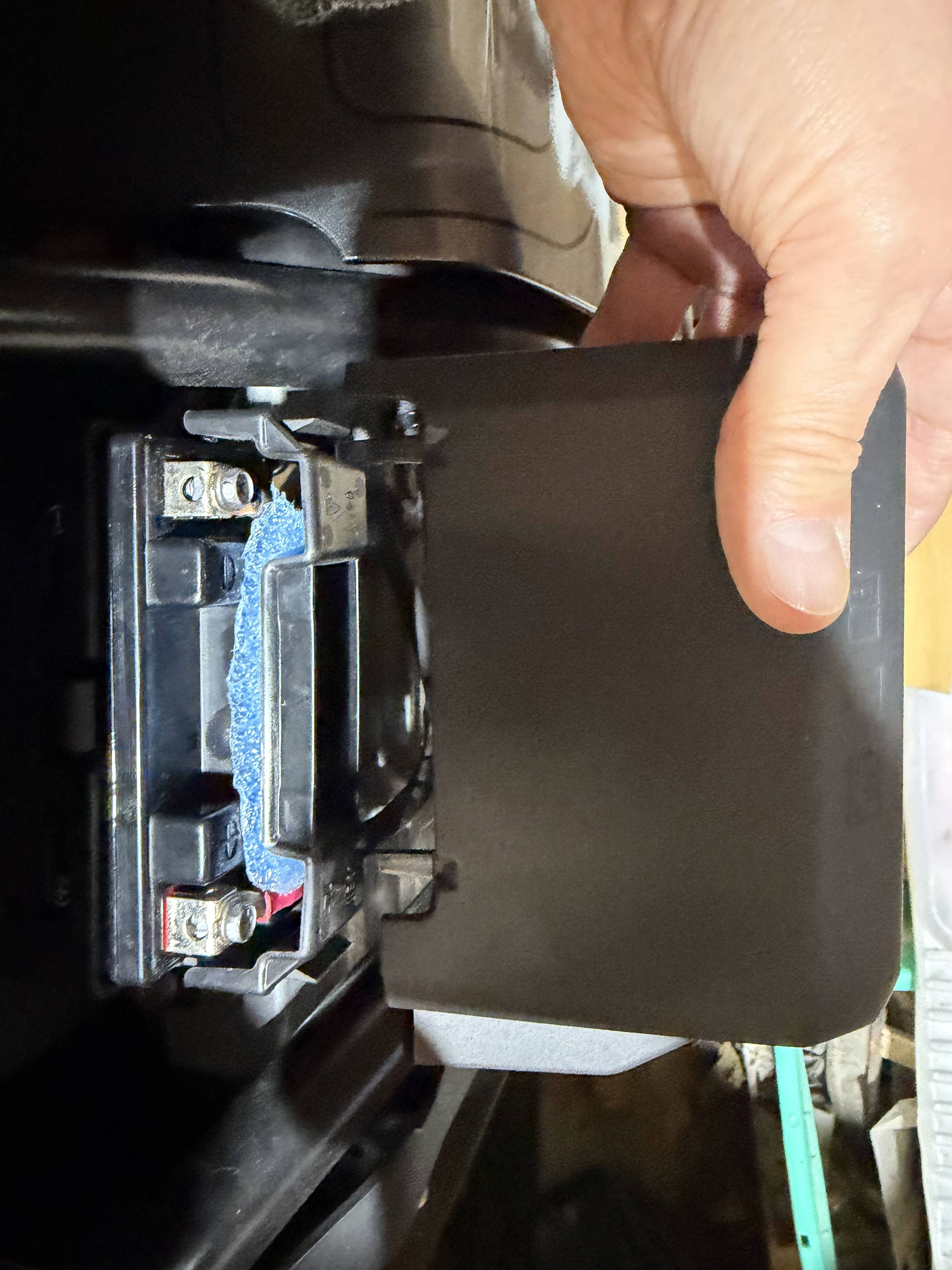

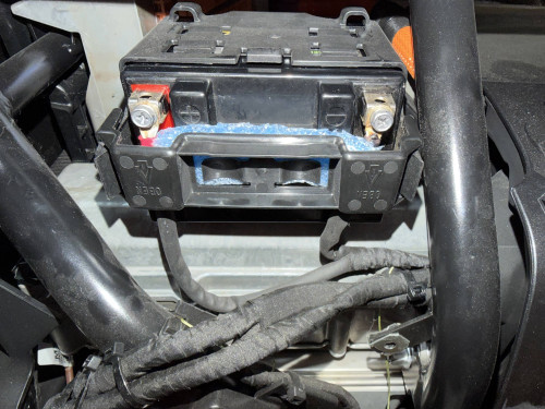

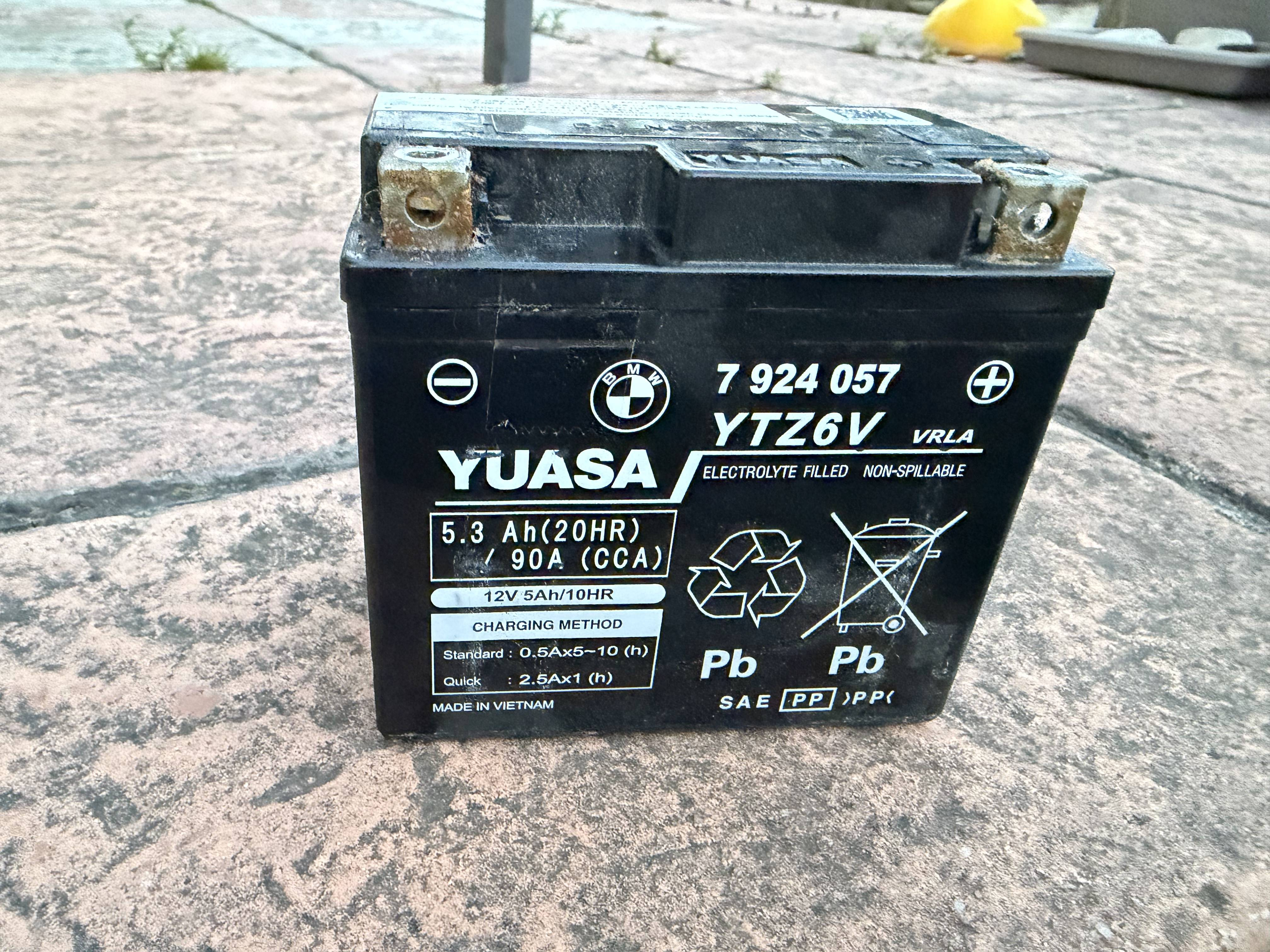

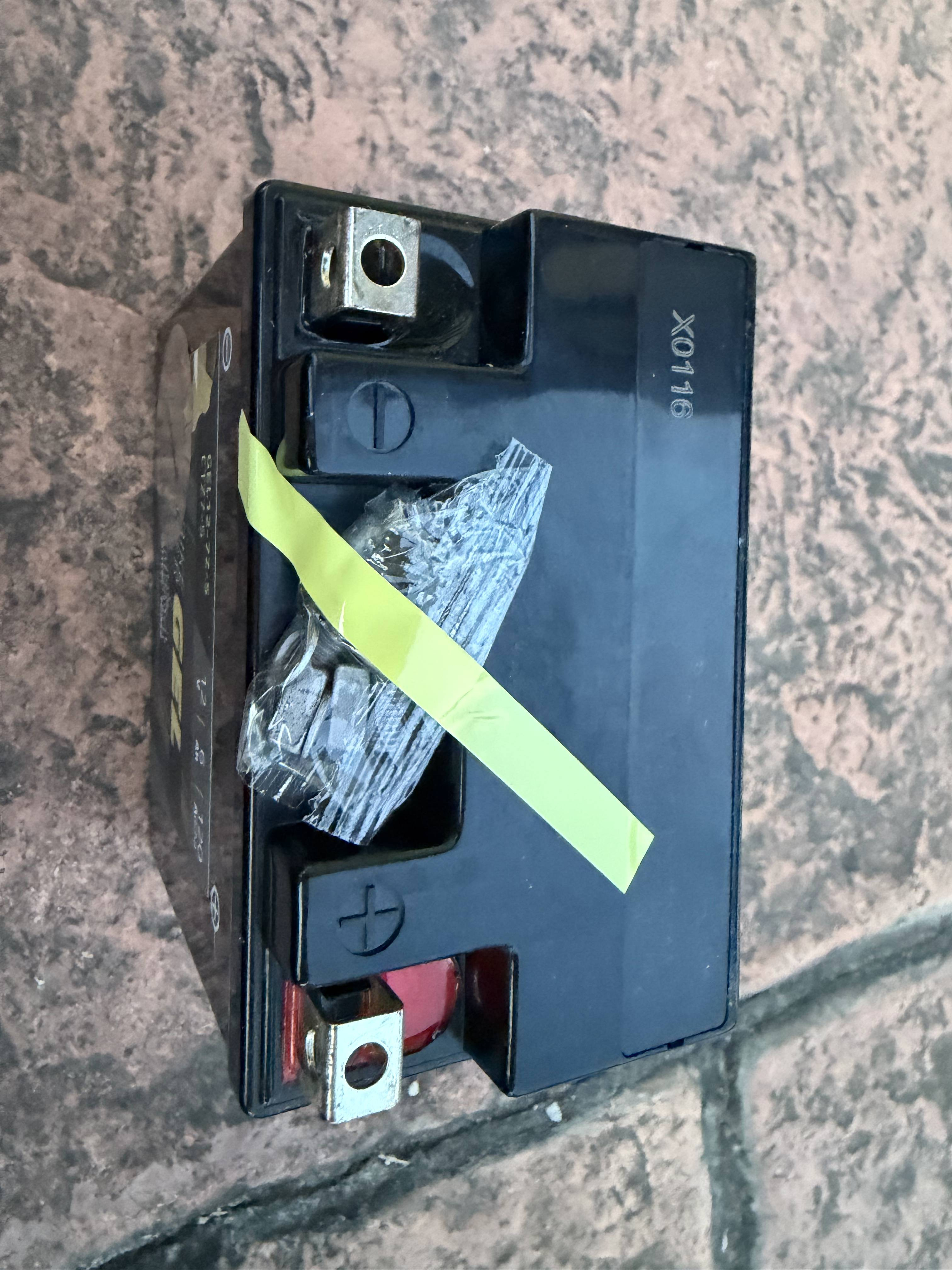

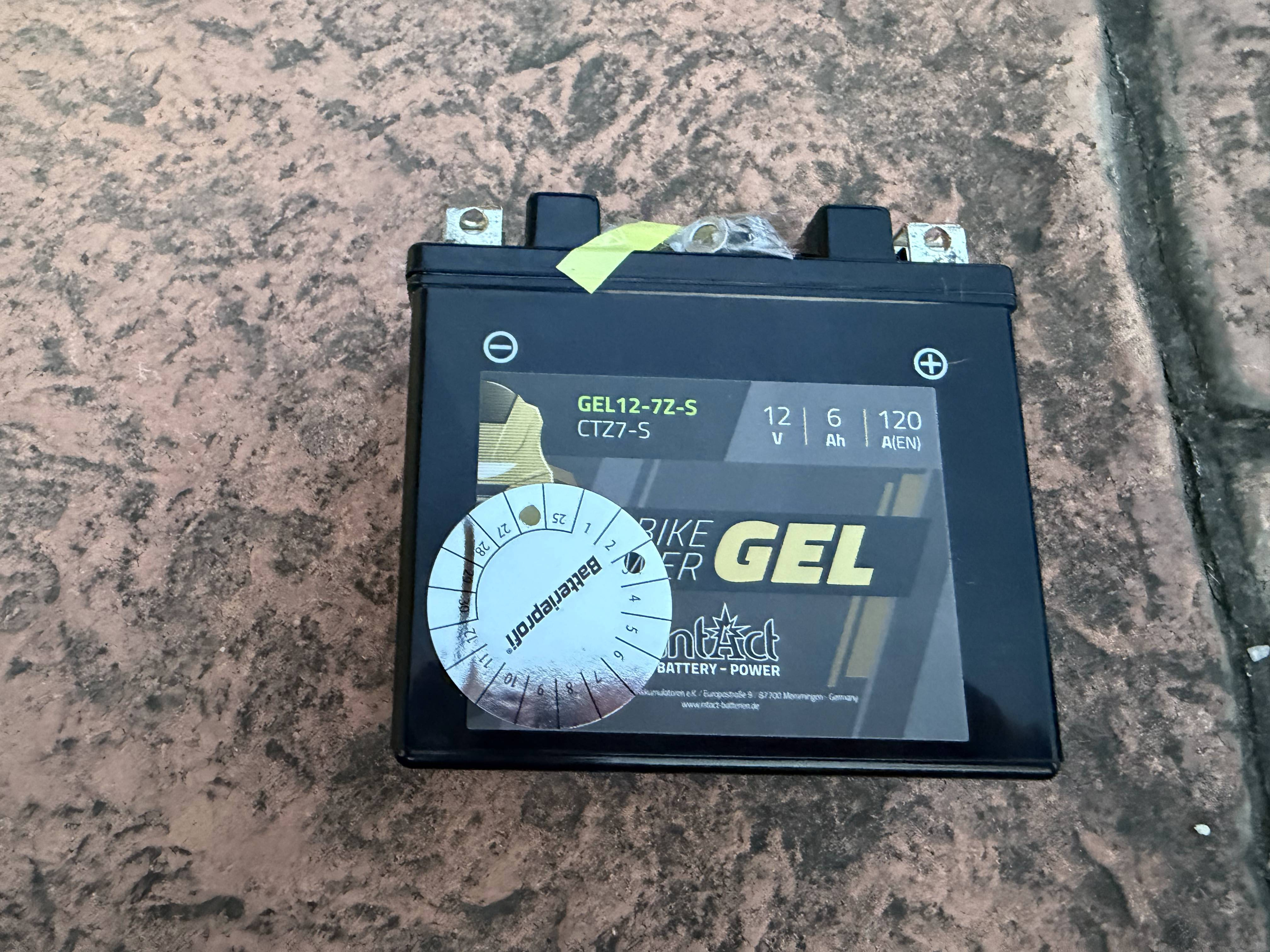

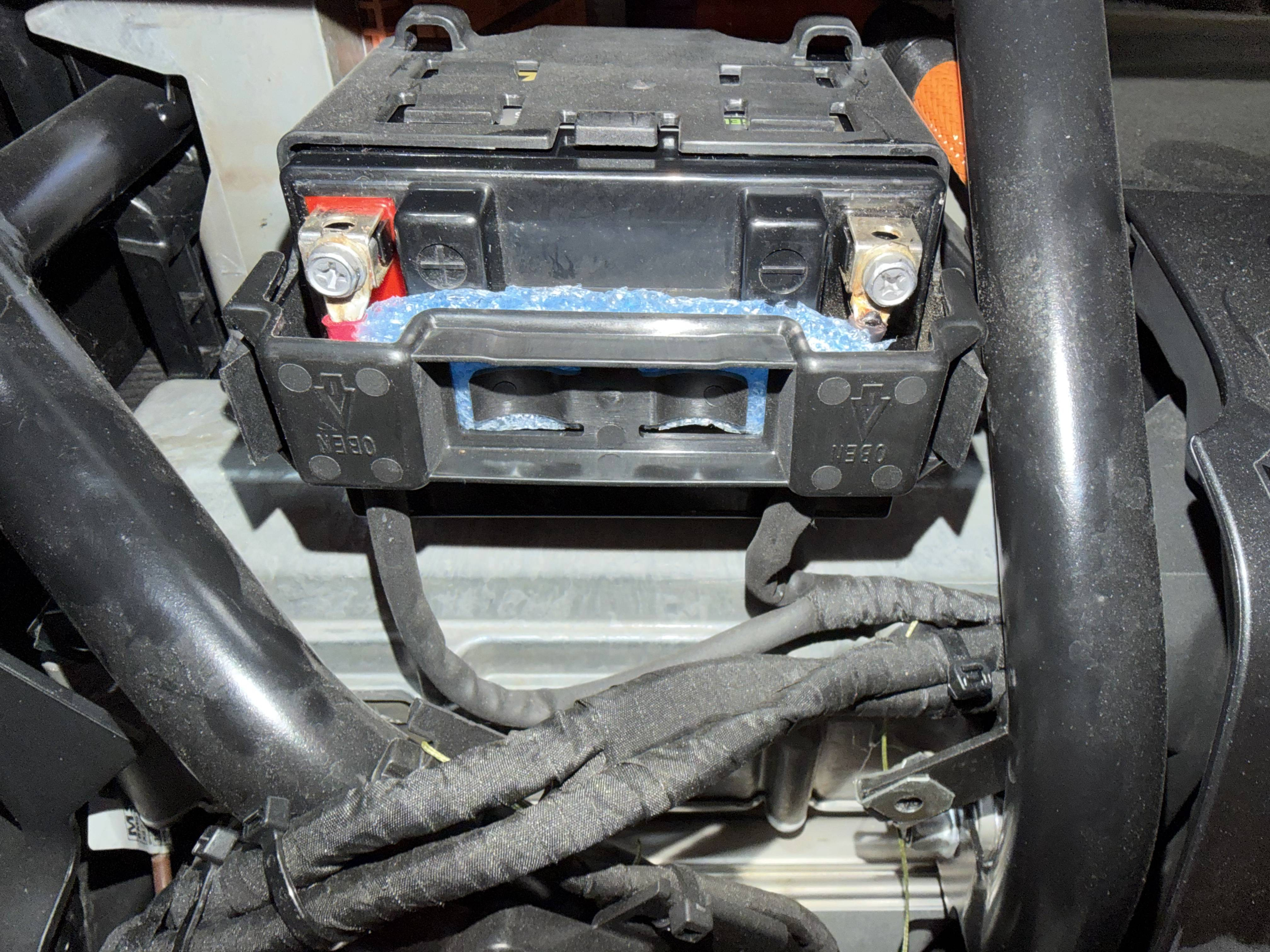

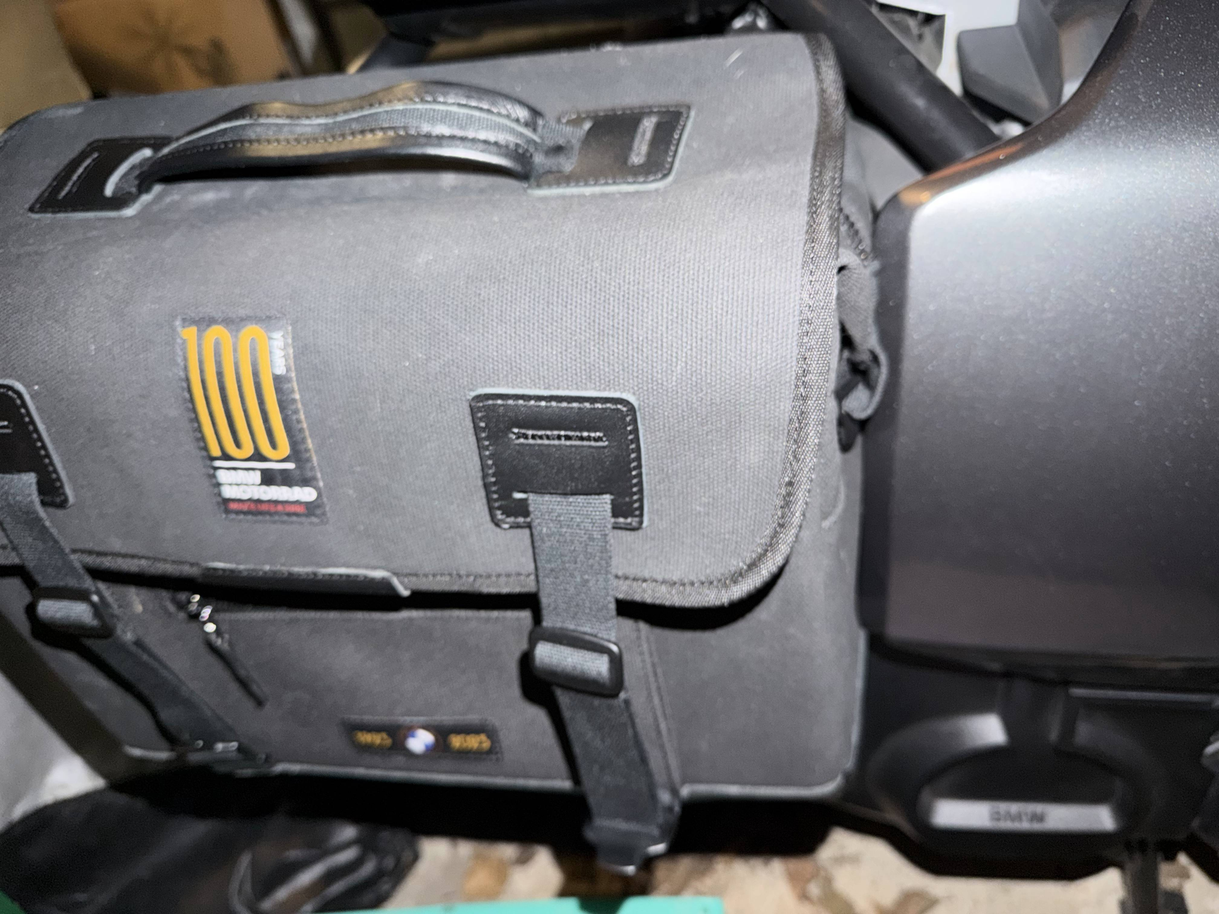

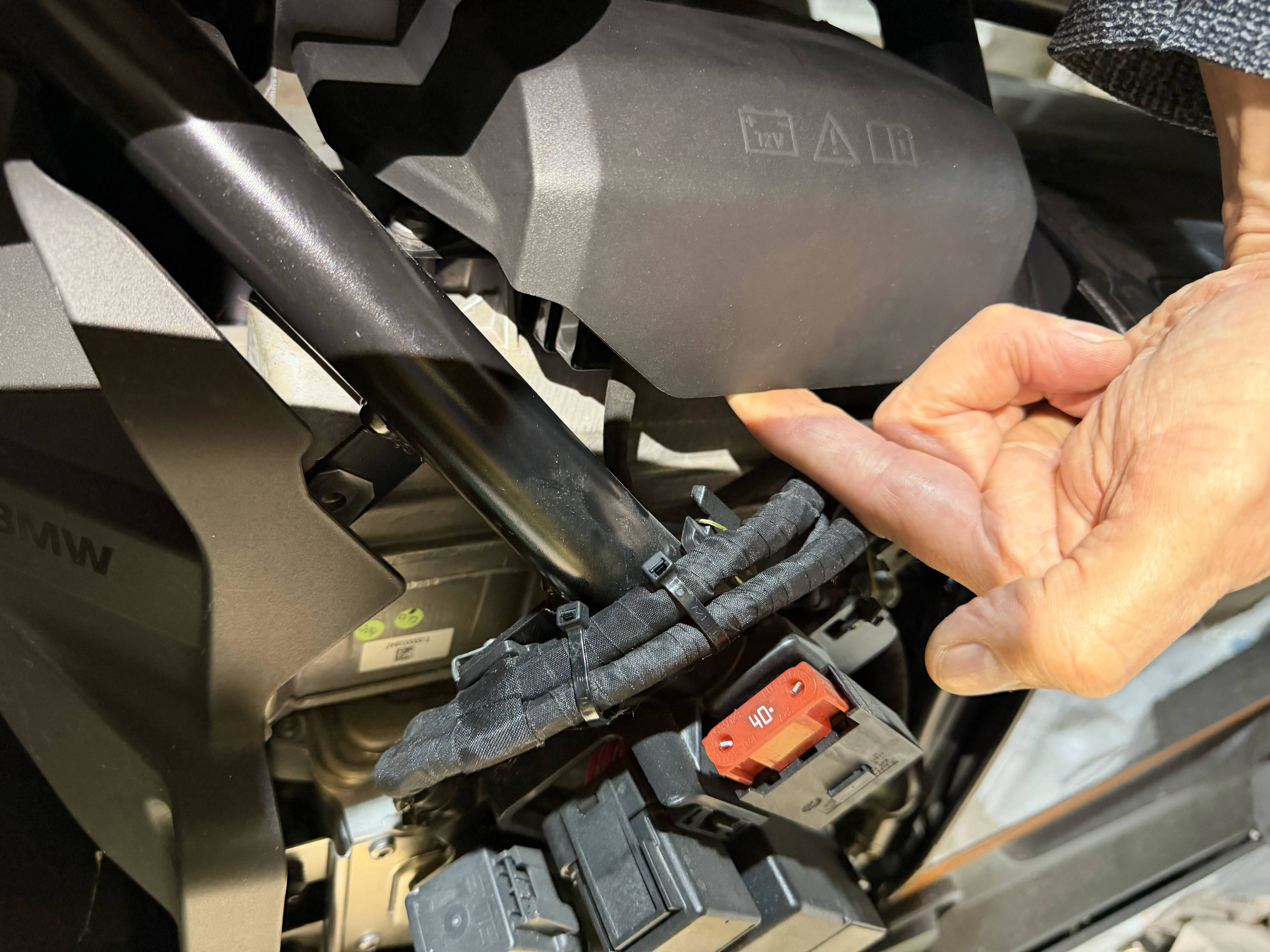

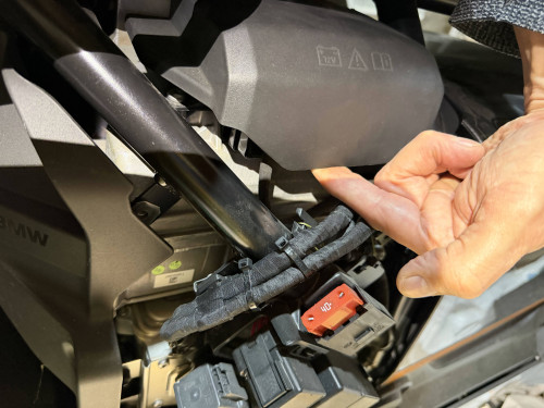

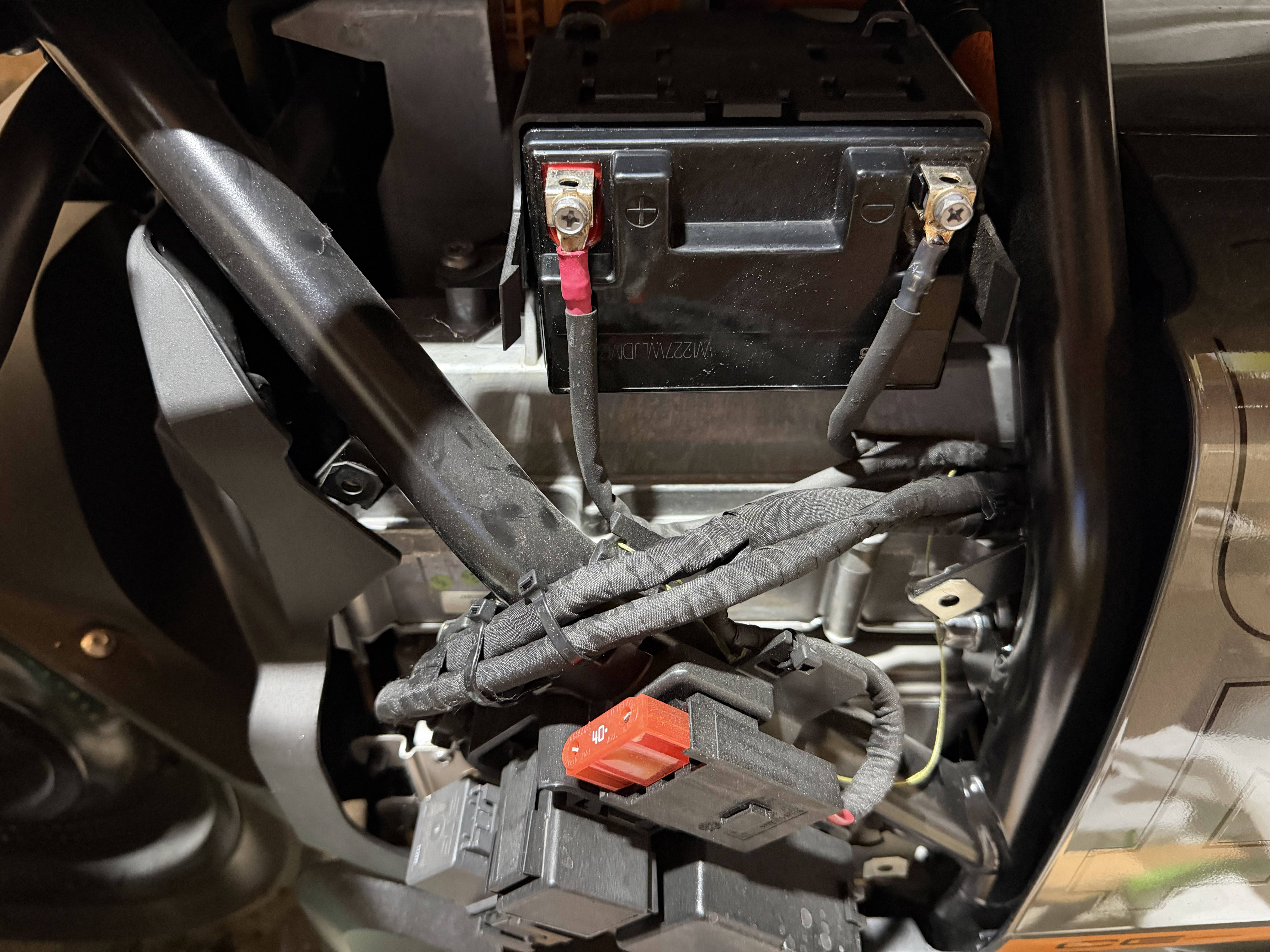

Ich habe die Anleitung gesichtet allerdings war es mir nicht klar wie es abläuft.
Letztendlich habe ich es ohne geschnallt aber hauptsächlich war mir der Koffer im Weg deshalb habe ich mir schwer getan :lol:
Ob es tatsächlich nur mit dem oberen Deckel lösbar ist bin ich mir nicht sicher da ich auch die Abdeckung der Sicherungen abgeschraubt habe.
Wie auch immer, habe mir zwar auch eien LiPo Batterie wie hier vom Kadett1 aus ebay empfohlen gekauft, hab mir aber schnell einen neuen Bleiziegel geholt und den eingesetzt. DWA war natürlich auch leer aber die Fahrbatterie wurde über den Winter von etwa 50% auf 14% geleert.
Na macht nichts morgen lade ich Ihn wieder voll auf.
Anbei ein paar Fotos dazu von Alt bis Neu inklusive Tasche die im Weg war:
