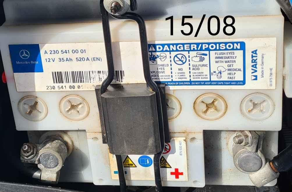

.Kadett 1 hat geschrieben: Do 15. Jan 2026, 12:43 3,5 Jahre ist ja Wahnsinn.![]()
Ich glaube es gibt kaum welche die länger gehalten haben.
Hier mal ein erfreuliches Ergebnis
https://www.youtube.com/shorts/3_QcjcAQ2nc 15 sec
Gruß Conny

Jo...Meine Frau hatte einen Corsa von 2001 da war erst nach 13 Jahren die Batterie platt.
