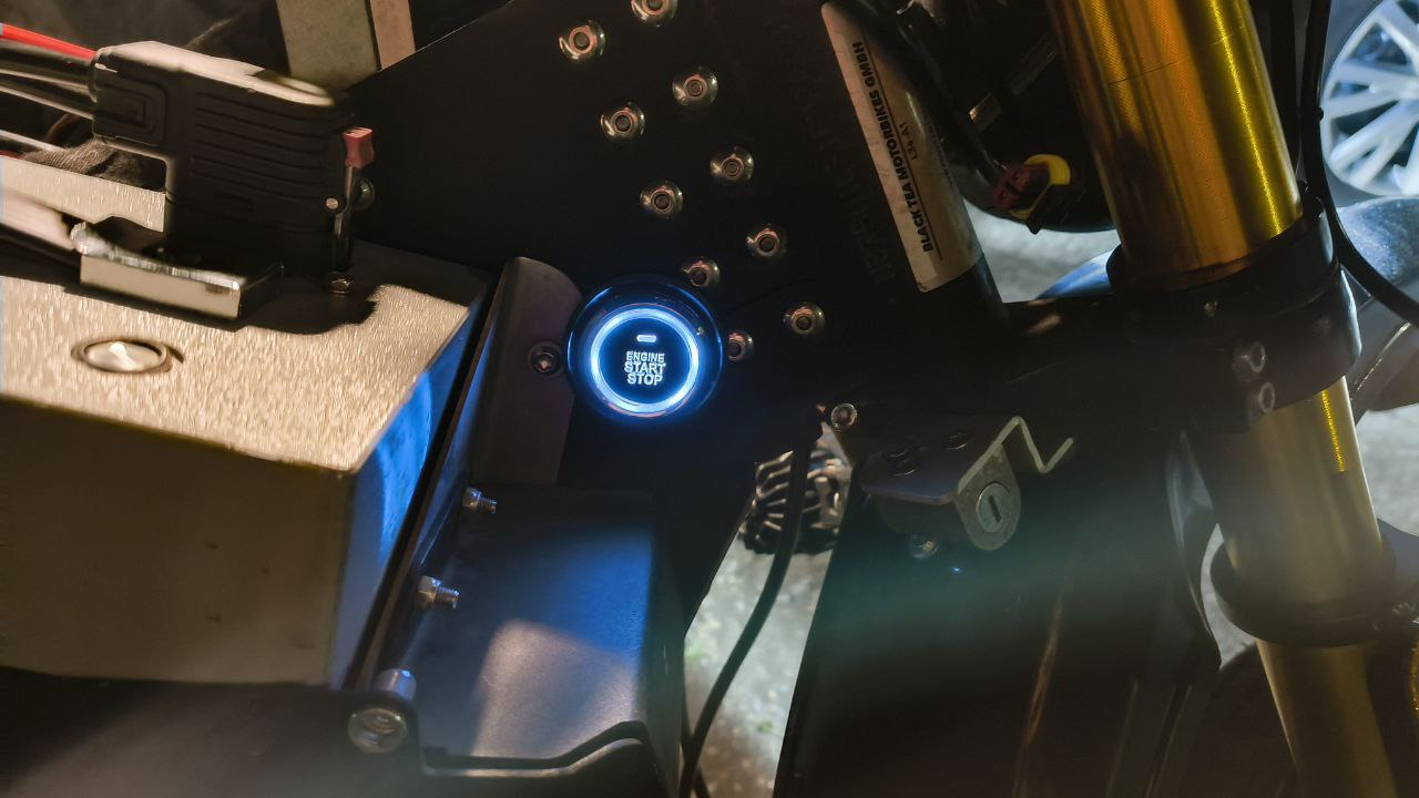

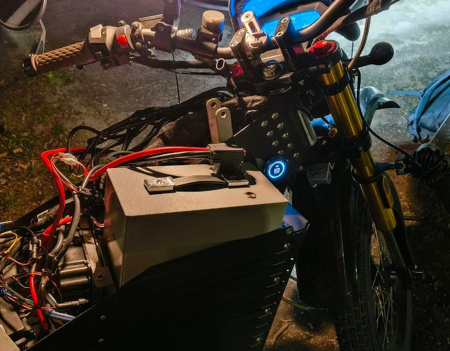

Ich habe ein neues NFC bekommen, welches sofort anstandslos funktioniert hat. Beim Einbauen habe ich aber bemerkt, dass ich bei der Retoure den Bohrer für den Tank nicht hätte mit zurückschicken sollen.
Deshalb habe ich nach einem anderen Ort zum Einbau gesucht, à la Not macht erfinderisch:
Das kleine Loch dort ist bereits vorhanden und wird auf der linken Seite für die Bremsschläuche benutzt. Das rechte ist frei, bzw. wird von manchen hier für die USB-Buchse des neuen Displays verwendet.
Der Einbau ist fummelig. Zuerst musste ich den rechten Akku ausbauen, um dann die Hupe abschrauben und zur Seite legen zu können.
Danach konnte ich dann eine Hand gerade so in den Spalt zwischen beiden Akkus schieben und mit viel Feingefühl den NFC-Knopf von hinten festschrauben.
Die X-Platte zum Befestigen passt dort nicht hin, ich habe nur die Flügelmutter zum Befestigen verwendet und es hält ok. Die Gummidichtung habe ich auch drangelassen. Es ist immerhin eine Möglichkeit nicht in den Tank bohren zu müssen.

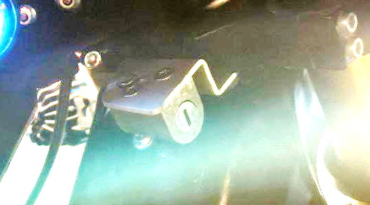

ne frage am rande...
ist das dass lenkradschloss? ein winkelblech mit torxschrauben befestigt?

leider "JA", schrottiger geht es wirklich nicht. Ich war auch schockiert, als ich meine WF erhielt.Falcon hat geschrieben: Di 10. Mär 2026, 07:54 ...
Fazit: Die WF wird eigentlich ohne Lenkradschloss geliefert.
