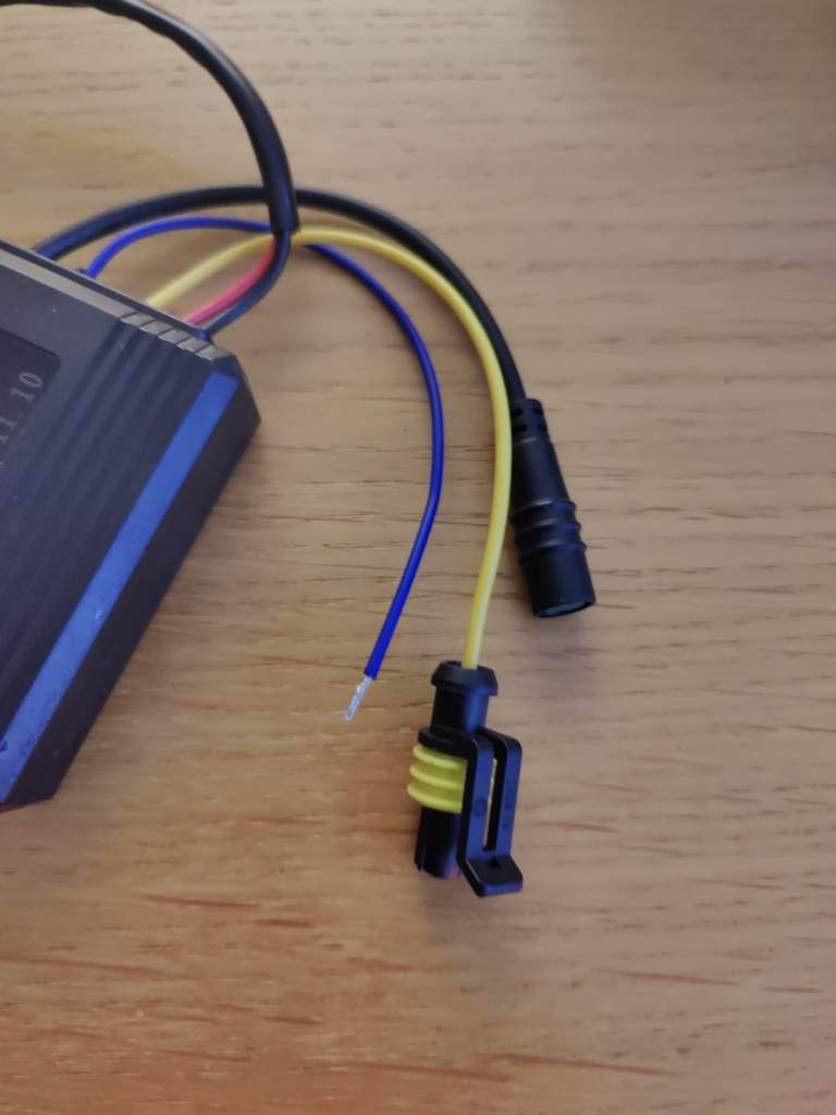

Toll, der Weihnachtsmann brachte hier ein Paket mit der NFC Schlüsselfreitechnologie für die WF vorbei. Nur eine Anleitung hat er nicht mit unter den Baum gelegt.
:?: Gibt es die irgendwo?
Suchen kann ich eigentlich, nur finden klappt nicht, Brille nutzt auch nichts...

Ansonsten durch rhythmisches Hinschauen die Verkabelung analysieren: rot / schwarz an 12V, da wird sicherlich ein Stecker in der Nähe des Zündschlosses sein, und gelb ist dann die durch NFC freigeschaltete Spannung, und dürfte recht genau mit der vom Zündschloss abgehenden Leitung korrespondieren.

Das Modul für den Funkschlüssel sitzt vorne unter der Sitzbank, wenn man das Blech überm Controller abnimmt sollte man relativ gut hin kommen.
Das NFC-Modul sollte sich einfach statt des Funkschlüsselmoduls einbauen lassen, die Stecker werden die Gleichen sein.
Der Startknopf wird beim neueren Modelljahr in der farbigen Batterieabdeckung("Tankimitat") eingebaut in Richtung Lenkkopf, notfalls muss dafür ein Loch gebohrt werden. Ich geh davon aus das der NFC-Leser auch in dem Knopf ist?
Ja, so könnte es richtig sein. Eine Anleitung vom Fahrzeug- und/oder Teilehersteller wäre dennoch etwas, was für den Einbau Gewissheit und ein gutes Gefühl geben würde.
Nicht, dass ich bei der ersten Fahrt nach dem Einbau eine Sitzheizung mit Kokelgeruch habe :!:
Edit: nicht gefallen tut mir der genannte Einbau des Knopfes in "den Tank", der ist schließlich abnehmbar. Da finde ich es doof, wenn da ein Kabel nochirgendwo anders dranhängt und ggf. unvorsichtigerweise abreißt.
Hat jemand Vorschläge für eine gute fixe Stelle für den Knopf?

Da nicht jeder Rat zum Ziel führt, sei die Frage erlaubt: Wo stechen wir und das blaue Kabel hin?
