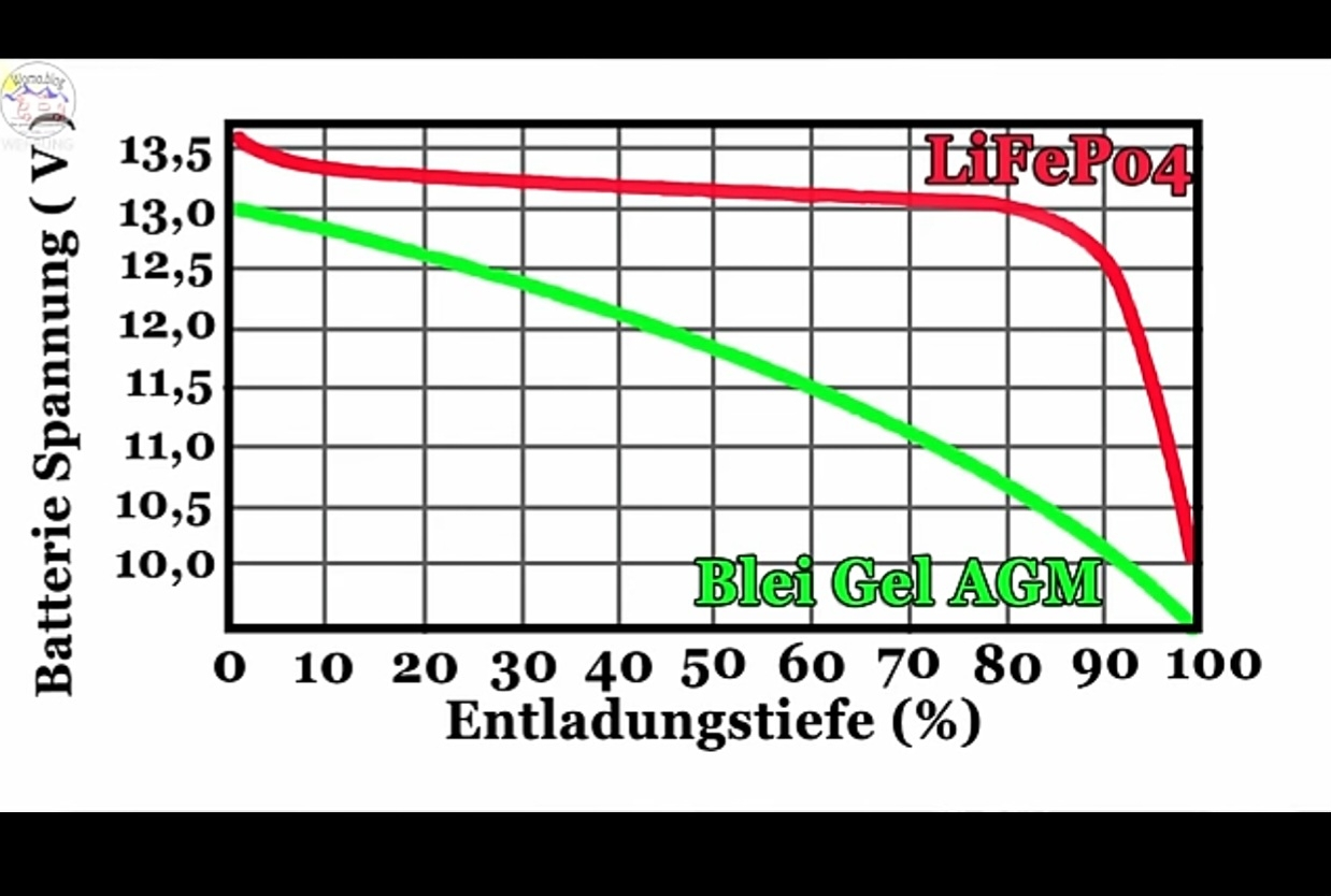

Mit Bleibatterien wirst Du keine Freude haben, dann eher LiFePo die wiegen die Hälfte und liefern konstante Spannung bis ca 20 % !
Gruß Conny
