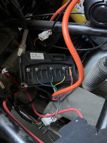

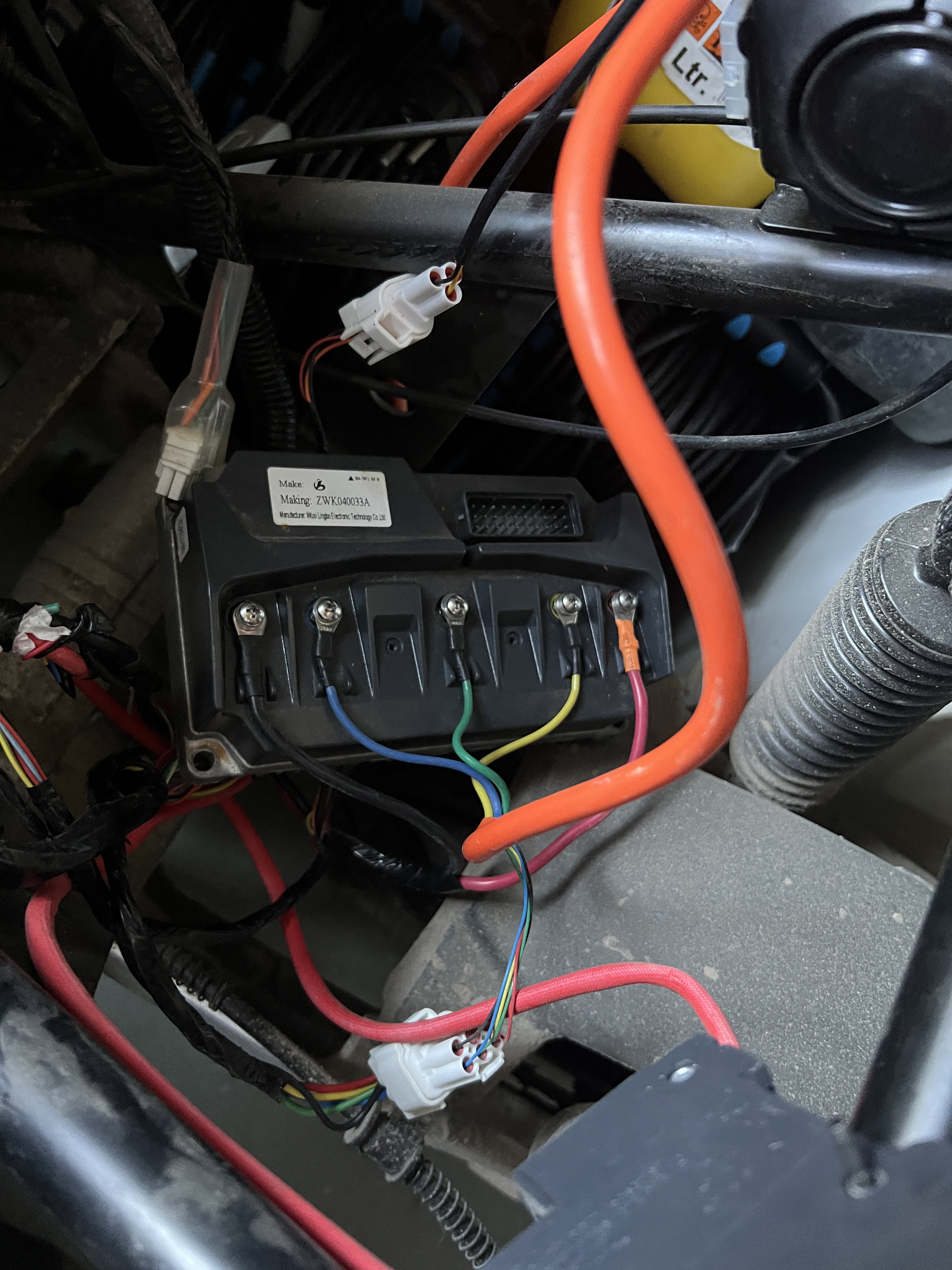

Ich habe den Roller jetzt komplett zerlegt und überall die Spannung gemessen. Bis zum Kontroller, Bild davon hänge ich an, geht die Spannung durch. Nach dem Kontroller könnte ich keine Spannung mehr messen. Ich habe dann ein Ersatz bestellt und eingebaut aber immer noch leider nichts. Ansonsten habe ich keine Idee was man noch tun könnte. Hat noch jemand eine Idee oder eventuell einen Schaltplan des Rollers? Der Bildschirm bleibt auch komplett Tod deswegen schließe ich den Motor eigentlich auch aus.

Sieht ja alles ganz ordentlich und sauber aus.
Aber jetzt nochmal von vorne:
