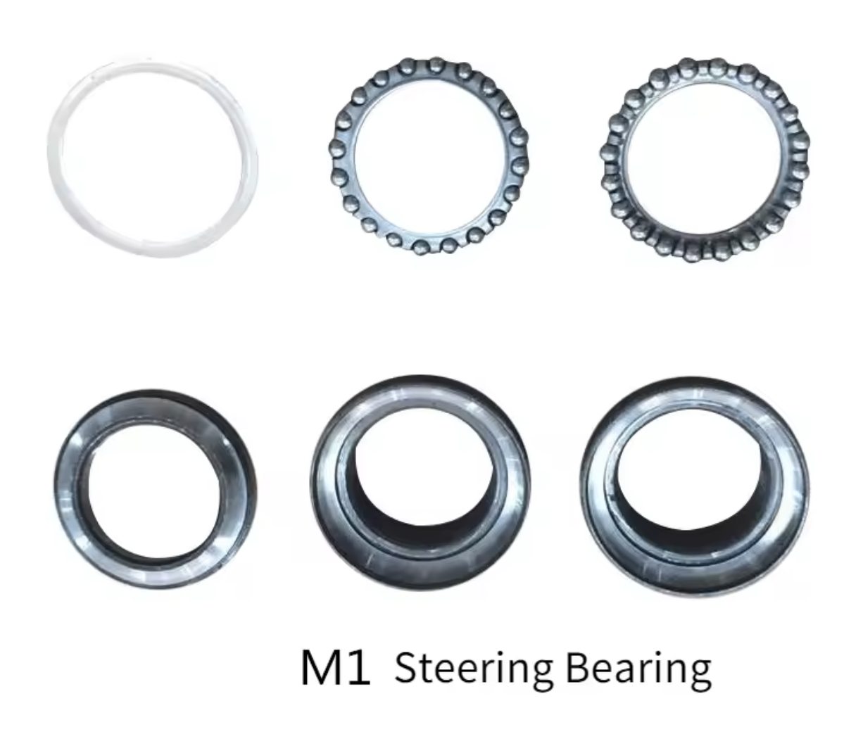

Habe jetzt mein Geld über Paypal zurückbekommen.
Es hatte sich niemand gerührt. Jetzt stehe ich ohne Lager da. Sind die Modelle MQI+/Sport/Lite identisch zum M1 Pro?

Hallo, hier gibt es noch das untere Lager und Lagerscheibe - bei aber jeweils nur mehr "1 in stock"
https://niuspareparts.eu/fork-front-3
ich würde dort mal anfragen, vielleicht können sie das obere Lager irgendwie auftreiben oder wissen vielleicht ob von einem NIU ein Lager baugleich ist.
Hier habe ich noch das obere Lager gefunden, musst halt fragen ob das lieferbar ist.....
https://www.zandri.de/vordergabel-niu-m1-weiss.html
https://www.zandri.de/kopfballringuber- ... __store=DE

Nicht lieferbar, trotz Vorratsanzeige. So auch bei NIU Nürnberg im Shop. Sie haben die Bestellung storniert und mich danach angerufen. Es gibt keine Alternative. Damit ist der Roller im Grunde am Lebensende angelangt. Es ist nicht möglich ihn wieder zu reparieren.

klapper doch mal alle fahrrad-läden ab... wer weiß
was ist den defekt? schale? kugeln?

Bau die Lager aus, bevor der Roller "entsorgt" wird.
Du kannst die dann ausmessen und bei Ali-Xpress nachschauen.
Da findet man fast alle Lagergrößen für Kleingeld.

Habe das passende Lager gefunden. https://de.aliexpress.com/item/1005004153497789.html

da schau einer an...hatte es vermutetNiu-Fan hat geschrieben: Di 17. Mär 2026, 22:00 Habe das passende Lager gefunden. https://de.aliexpress.com/item/1005004153497789.html
sobald die ware da ist, maße nehmen, bezeichnungen notieren, bilder machen und posten...

Die Bremspumpe ist beim M1 Pro leider auch ein Sonderteil. Habe aber eine beim Zandri bekommen (leider nicht billig).
Lenkkopflager M1, M1 Pro, Lite usw. haben alle die gleiche Teilenummer. Wenn das richtige Lager kommt, sollte es auch passen. Ich werde berichten. Wird Mitte April.
