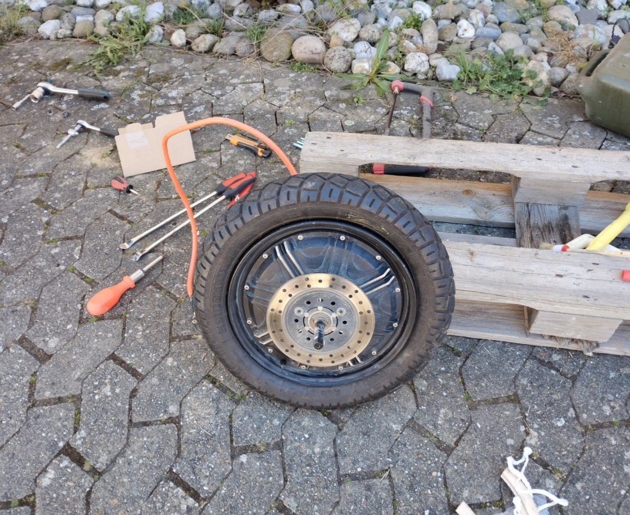

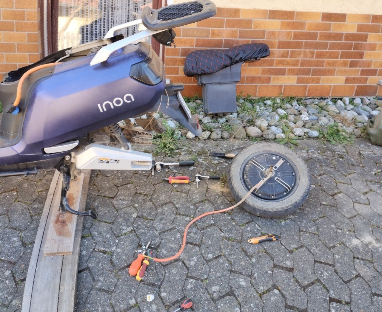

Markus Sch. hat geschrieben: Mi 8. Apr 2026, 07:06 Wenn der Hinterradausbau gelingt hast du dann jemanden der dir den Reifen wechselt? Oft ist das nicht so einfach jemanden zu finden der das bei einem Radnabenmotor macht und du solltest dich vielleicht vorher schon erkundigen.
Ich würde sagen, es trifft das genaue Gegenteil zu: Hat man erstmal das Rad ausgebaut, ist es mit der Radnabenmotorfelge nicht mehr so schwer, jemanden zu finden, der die Reifenmontage übernimmt.
Denn dann ist man entfernungsmäßig viel flexibler, weil man die Felge einfach ins Auto packen kann. Außerdem kann man dann das Rad dort für einen oder zwei Tage lassen, und muß darauf nicht warten.

Wie was geklappt hat? - Ich bin doch bereits fertig. :-D

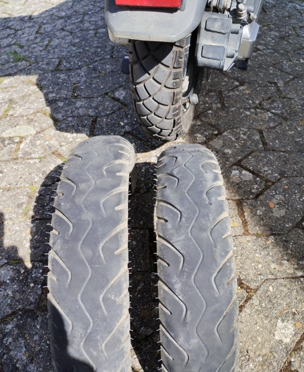

Edir: Hatte deine Antwort von 15:00 Uhr gar nicht gesehen sondern nur die von. 15:04 Uhr oben auf diese Seite. Schön das es geklappt hat. Aber das Zersägen des alten Reifens zeigt das es nicht ganz einfach ist.

guewer hat geschrieben: Mi 8. Apr 2026, 15:00 Der 6 Jahre alte Heidenau K58 mit noch gutem Profil ist nun drauf.
Aber beim Reifen aufziehen auf die Felge braucht man 4 Hände, sonst geht das m.M.n. nicht.
Das liegt wohl an dem alten Schlappen, ich hab schon an anderen Rollern mit Radnabenmotor reifen gewechselt. Ging alleine gut auch wenn es einiges an Kraft kostet. ;)

Pedator92 hat geschrieben: Mi 8. Apr 2026, 15:18 Das liegt wohl an dem alten Schlappen, ich hab schon an anderen Rollern mit Radnabenmotor Reifen gewechselt. Ging alleine gut auch wenn es einiges an Kraft kostet. ;)
Wahrscheinlich. Die Gummimischung war zugegebenermaßen schon verhärtet. Habe den alten Heidenau vor der Montage extra nochmal eine halbe Stunde vor einen Heizlüfter gestellt, damit der Gummi etwas elastischer wird. - Gut, er ist ja nun drauf.
guewer hat geschrieben: Mi 8. Apr 2026, 15:00 Was noch nicht so optimal ist, ist dass die Bremse hinten nun leicht schleift.
Das hat sich jetzt übrigens auch gegeben.
