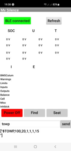

Re: Silence S01 Alarmanlage, Astra Telematics Modul & Batteriesicherheit
@Gerold
Ich verwende eine eigene IOS App die über unseren eigenen privaten Server läuft, von meiner Tochter erstellt. Alle Kommandos funktionieren (wie in der Original App SEAT MO) , dazu Standortsuche, Zellspannungen, Akku Meldungen , Energiedaten usw.
Deshalb brauche ich Kommando, ähnlich zB Sitzbank öffnen, was dann über den Server ein Kommando an den Roller zurück sendet zum aktivieren des Alarm.
Den $TOWP, Befehl könnte ich zur Serial eingeben, wäre dann aber immer aktiv, ein Rücksetzen doch immer mit etwas Aufwand verbunden
Sind ansonsten noch in der Testphase mit der App, mit sehr guten Ergebnissen und die evtl. Aktivierung der Alarmanlage wäre gut, aber nicht unbedingt unser Hauptaugenmerk.
Allerdings habe ich noch keine BT Verbindung gesehen, die ja auch beim Seat Mo zumindest zu sehen sein soll
- Klaona
- Beiträge: 247
- Registriert: Fr 30. Sep 2022, 12:00
- Roller: 2 x Seat Mò 125
- PLZ: 13xxx
Das Problem mit BLE ist gelöst, beide Roller kann ich auf dem Handy sehen. Allerdings noch keine IOS App gefunden, mit der ich die Befehle an das AT400 per Bluetooth senden kann.
