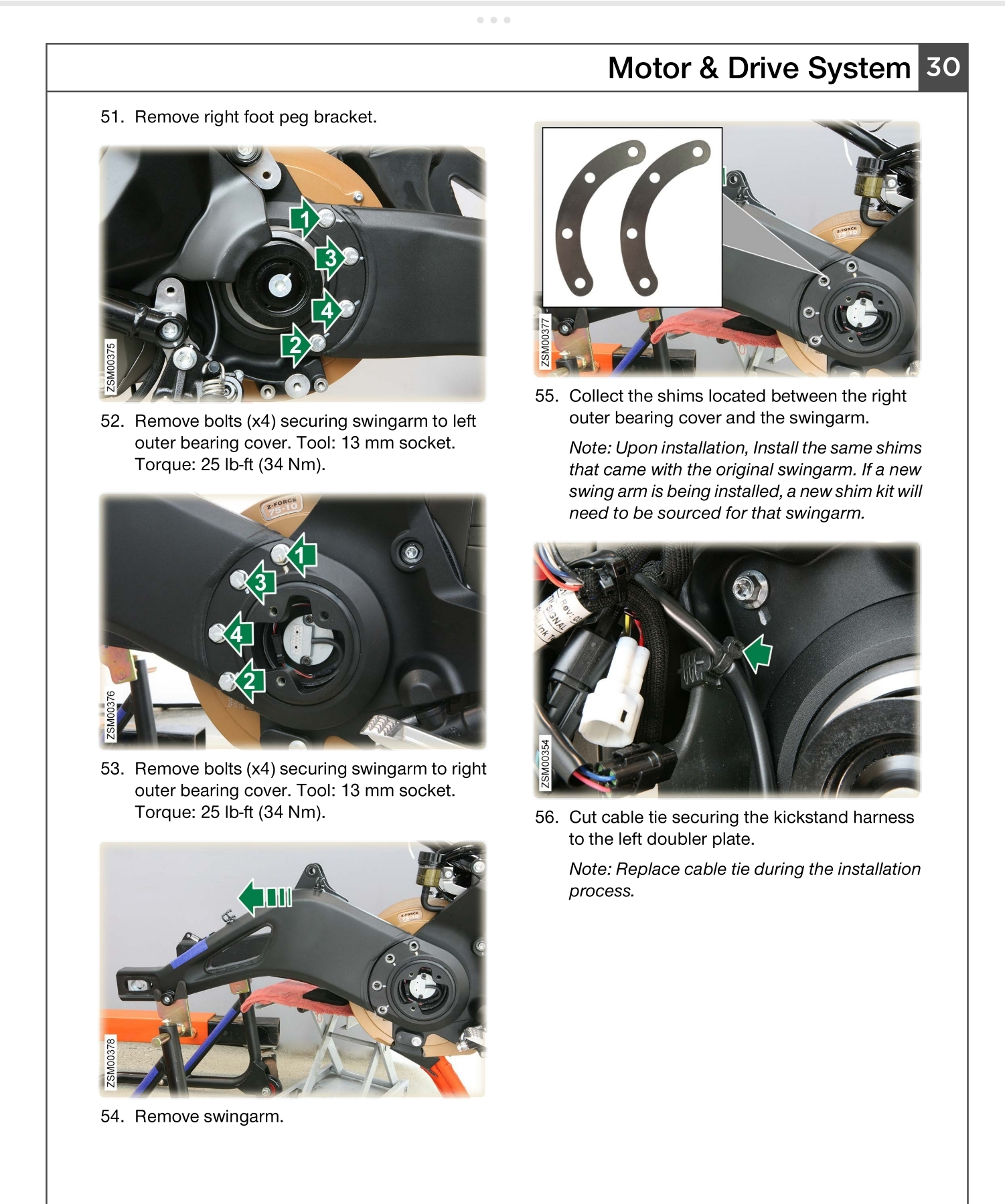

EDIT:
Ich habe gerade mal im Service Manual nachgesehen. Erst einmal ist das ja echt ein heiden Aufwand, wenn man jemals an den Motor ran muss! Die Schwinge muss dafür abgebaut werden.
Allerdings steht nichts davon das irgendwas eingestellt wird, das einzige was es da gibt sind Shims, zwischen der Schwinge und dem Motor.
Damit kann man vermutlich die Ausrichtung ändern, aber das wäre echt ein extremer Aufwand, da würde ich eher versuchen den Händler das über Garantie machen zu lassen. Wenn die Einstellung verkehrt ist, ist das ja von Anfang schon so.
