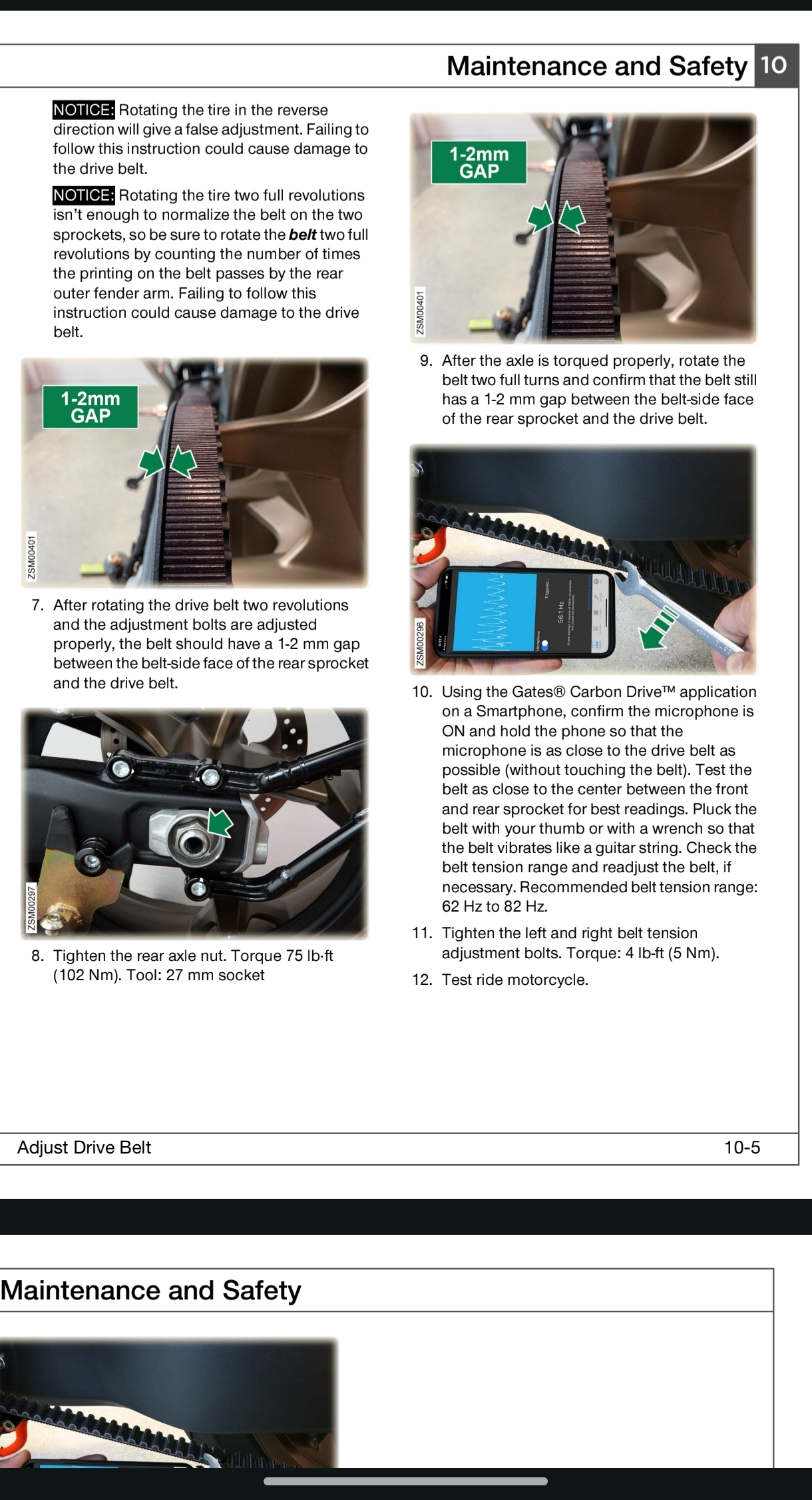

Spannung vom Riemen ist bei ca. 65kg und er läuft mit 1,5mm ca. Abstand zum Steg von der hinteren Riemenscheibe - also eigentlich alles so wie es sein soll.

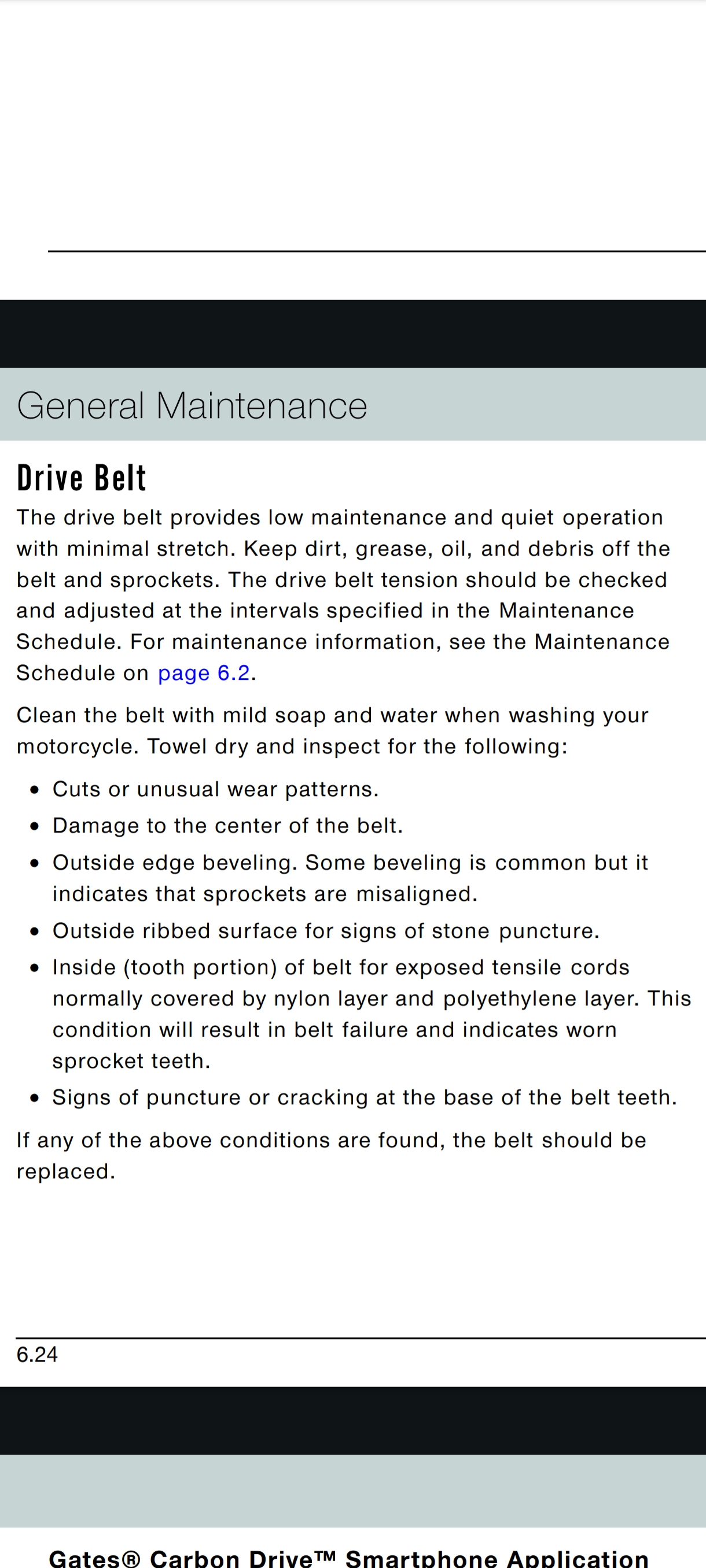

Naja, zum einen weil ich mit der Zero tagtäglich bei so gut wie jedem Wetter zur Arbeit fahre. Also auch wenn es Nass ist.
Der Riemen ist dann sichtbar verdreckt und die Geräusche treten dann halt auch sehr bald auf wenn er nicht gereinigt wird.
Zum anderen weil Zero selbst es so im Handbuch vorgibt, wüsste also nicht was daran falsch sein sollte...
Und nein den Zahnriemen von meinem Auto reinige ich nicht, der läuft aber auch in einem geschützten Plastikgehäuse wo kein Dreck rankommen kann.

Riemenspannung soll zwischen 51 kg bis 102 kg liegen, richtig? Dann wären Deine 65kg nahe dem unteren Limit und somit schonend für Deine Motor- , Schwingen- und hinteren Radlager, sowie für Ritzel und Riemenrad hinten. Und natürlich dem Zahnriemen selbst :D Und noch mit genügend Sicherheitsabstand vom unteren Limit, was sich vor dem Zähne überspringen an deutlichem Lastwechselschlagen bemerkbar macht.
Aber die 1,5mm seitlicher Abstand zwischen Zahnriemen und Außenrand des Riemenrades erscheinen mir etwas hoch. Das spricht dafür, dass der Zahnriemen an der inneren Deckscheibe des Ritzels vorn anliegt, woher dann das Quietschen kommen dürfte. Daher würde ich die Hinterachse rechts eine viertel-Drehung nach hinten platzieren, so dass der Riemen hinten nur noch einen Hauch Luft hat zum äußeren Rand des Riemenrades. Ziel der Übung sollte sein, dass der Zahnriemen vorn möglichst mittig läuft, ohne große Querkraft auf eine Deckscheibe.

Du könntest Recht haben dass das Geräusch von der vorderen Riemenscheibe kommt, er läuft gegen den inneren Steg gegen.
Vorgabe für hinten ist 1-2mm Abstand zum Steg, ein bisschen Spielraum hätte ich also. Ich probiere mal rum :)

Rein interessehalber: wo findest die Vorgabe von 1-2mm Abstand zum Steg des Riemenrads? Ich habe hier die Betriebsanleitung einer 21er SR/F.
Ich strebe rein aus logischer Sicht heraus an, dass der Zahnriemen möglichst ohne Querkraft an einem Steg oder Deckscheibe anliegt, weil das schlicht die Reibungsverluste und Verschleiß erhöht.

So steht es in Service Manual für die 2024er SR/F drin.

Streetbladerr hat geschrieben: So 12. Apr 2026, 14:52 Zum anderen weil Zero selbst es so im Handbuch vorgibt, wüsste also nicht was daran falsch sein sollte...
sry, hatte das ironisch gemeint ;)
was im handbuch steht, muß nicht die allgemeine auffassung sein.
die sind halt übervorsichtig, könnte auch eine flasche wasser sein wo drauf steht : halal, vegan und kann zum tode führen (was auch stimmt), oder vorsicht, keine lebenden tiere in die microwelle. aber man kann auch übervorsichtig sein und sich gegen alle
eventualitäten schützen, damit man bloß keine gewährleistung oder nachlaufende garantie bezahlen muß, oder gar entschädigung oder abfindungen...
vg
