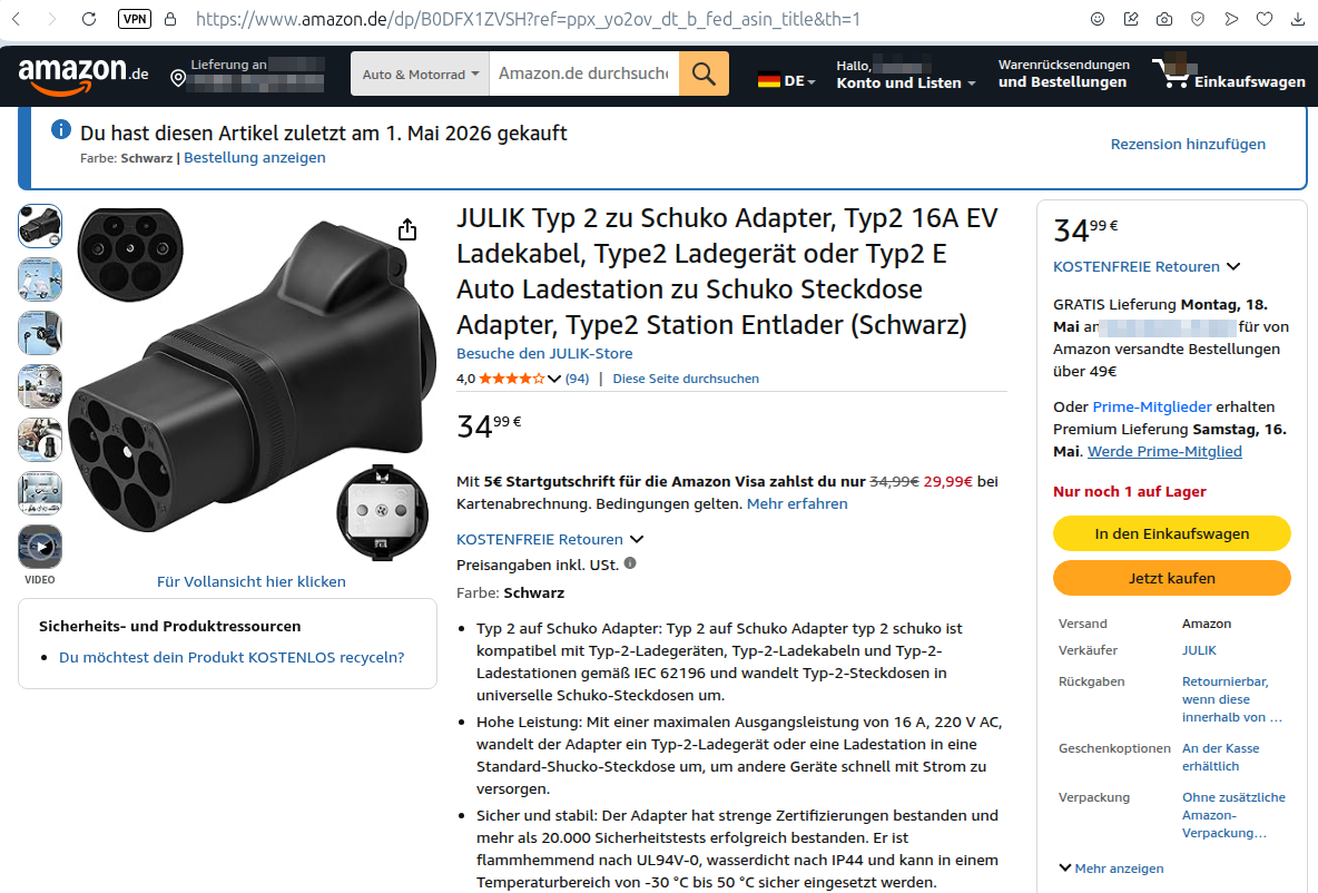

Einer von der Negativliste, ebenfalls bei Amazon für 39 € gekauft:
https://www.amazon.de/dp/B0DFX1ZVSH
Ging gestern zurück. Den konnte ich an keiner einzigen Typ2-Ladesäule zum Laufen bringen.

guewer hat geschrieben: Do 14. Mai 2026, 04:08
Das liegt daran das der Stecker zu kurz ist und die Ladesäulen nicht verriegeln können. Dafür kann man ein adapter Ring drucken wenn man einen 3d Drucker besitzt. Konnte ich aber bisher noch nicht testen. Ob's damit besser geht, VL schaff ich es nachher.
Und den gibt's bei Ali Teilweise für unter 20€ :lol:
Ok, war unterwegs und die Säulen verweigern trotzdem den Dienst. :lol:
