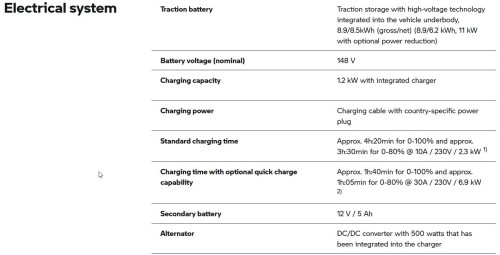

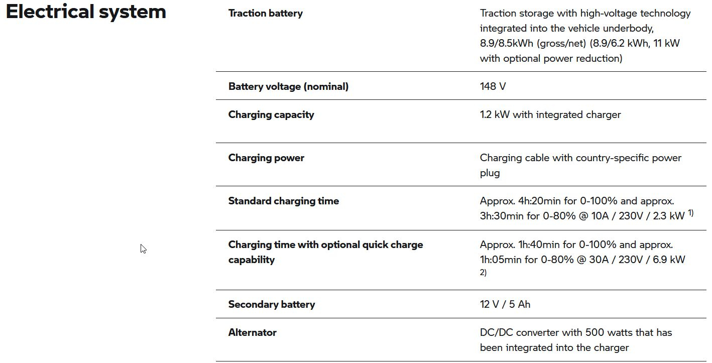

Hoppla, der US-Lader kann wohl tatsächlich auch nur 10A, also 1,2kW:
Die Ladezeiten haben sie für US nicht umgerechnet, das sind einfach die Werte für EU.

Haben sie nicht, ist mir dann auch spaeter erst aufgefallen.Norbert hat geschrieben: Mo 18. Mai 2026, 15:52 Die Ladezeiten haben sie für US nicht umgerechnet, das sind einfach die Werte für EU.
