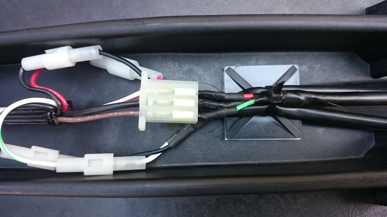

Das LED Rücklicht habe ich auch an meiner KTM 620 Enduro. Seit 2 Jahren ohne Probleme.
Es passt mit Leichten Modifikationen (am Rücklicht muss ein Butzen angepasst weren) an die FXS:
Die Verschraubung passt 1:1
Der Anschluss ist auch ohne Änderung am Kabelbaum möglich:
Die Blinker funktionierten bis zum Herbst anstandslos.
(Fahre die Zero nicht im Winter)
Es wird ein 3-Poliges Lastunabhängiges Relais benötigt.
Sitzt unter der rechten Verkleidung, einfach tauschen und gut.
