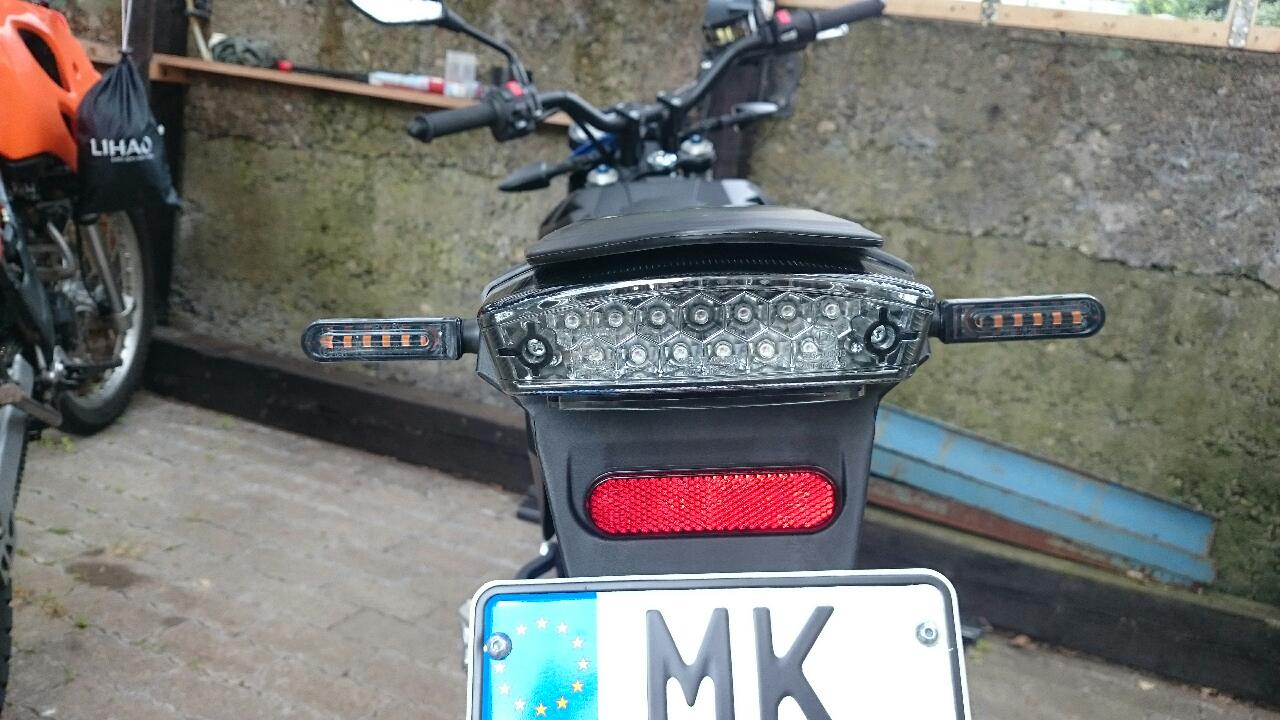

Beleuchtung geändert :
Sequentielle Led Blinker
LED Rücklicht von Dukati Monster

Alles legal!!! Blinker und Rücklicht e-geprüft.
Rücklicht:
http://m.ebay.de/itm/201845078566?_mwBanner=1
Blinker:
http://m.ebay.de/itm/2x-SEQUENTIELLE-LA ... Ciid%253A3
Wollte noch ein Video hochladen, aber ging nicht...
Rücklicht:
Blinker:

Wenn die Teile e-geprüft sind ist das legal!!
Die StVO gibt die Positionen vor in welcher Höhe, Breite Winkel und Abstand die Teile verbaut werden dürfen.
Dies wurde alles eingehalten.
Ich baue seit über 20 Jahren Fahrzeuge um, und der TÜV schaut bei uns ziemlich genau. Bis jetzt noch nie Probleme gehabt, auch nicht bei Polizeikontrollen.
