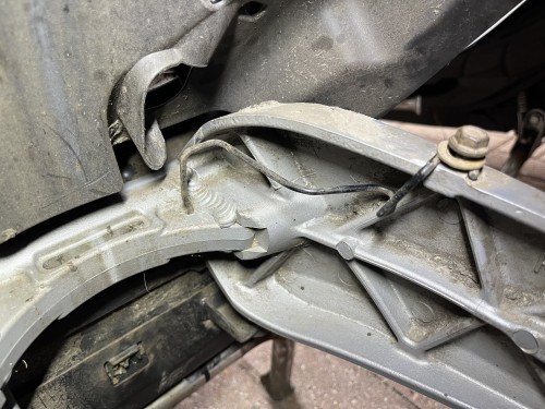

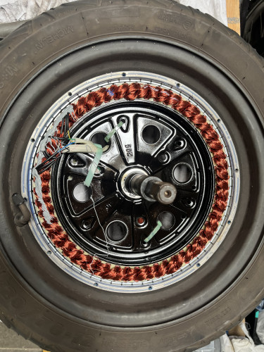

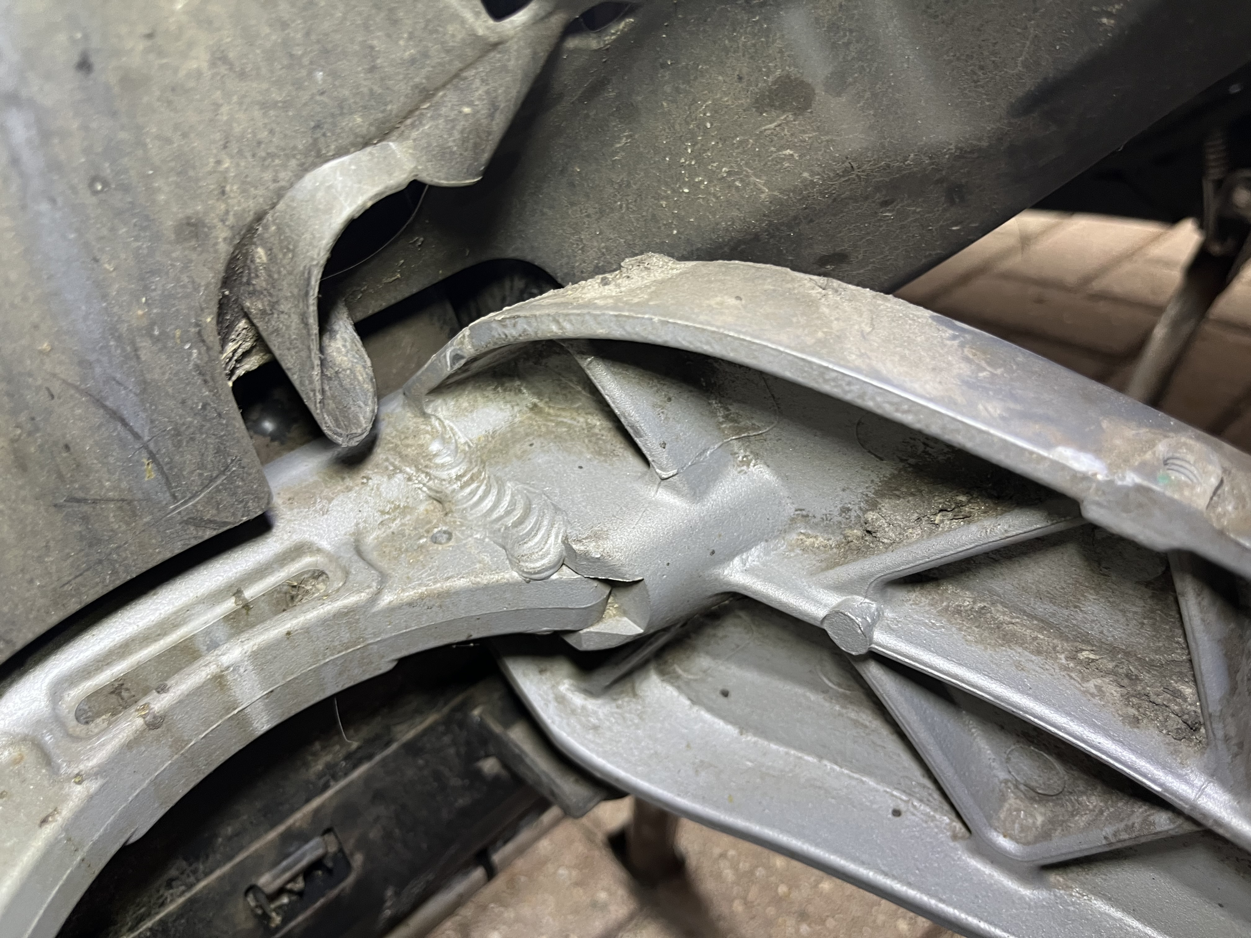

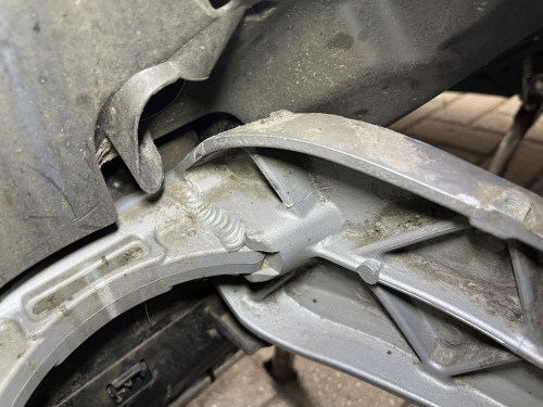

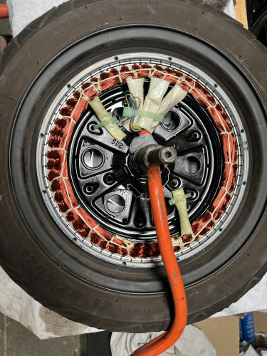

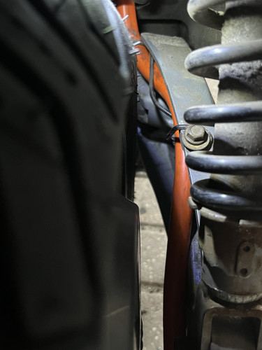

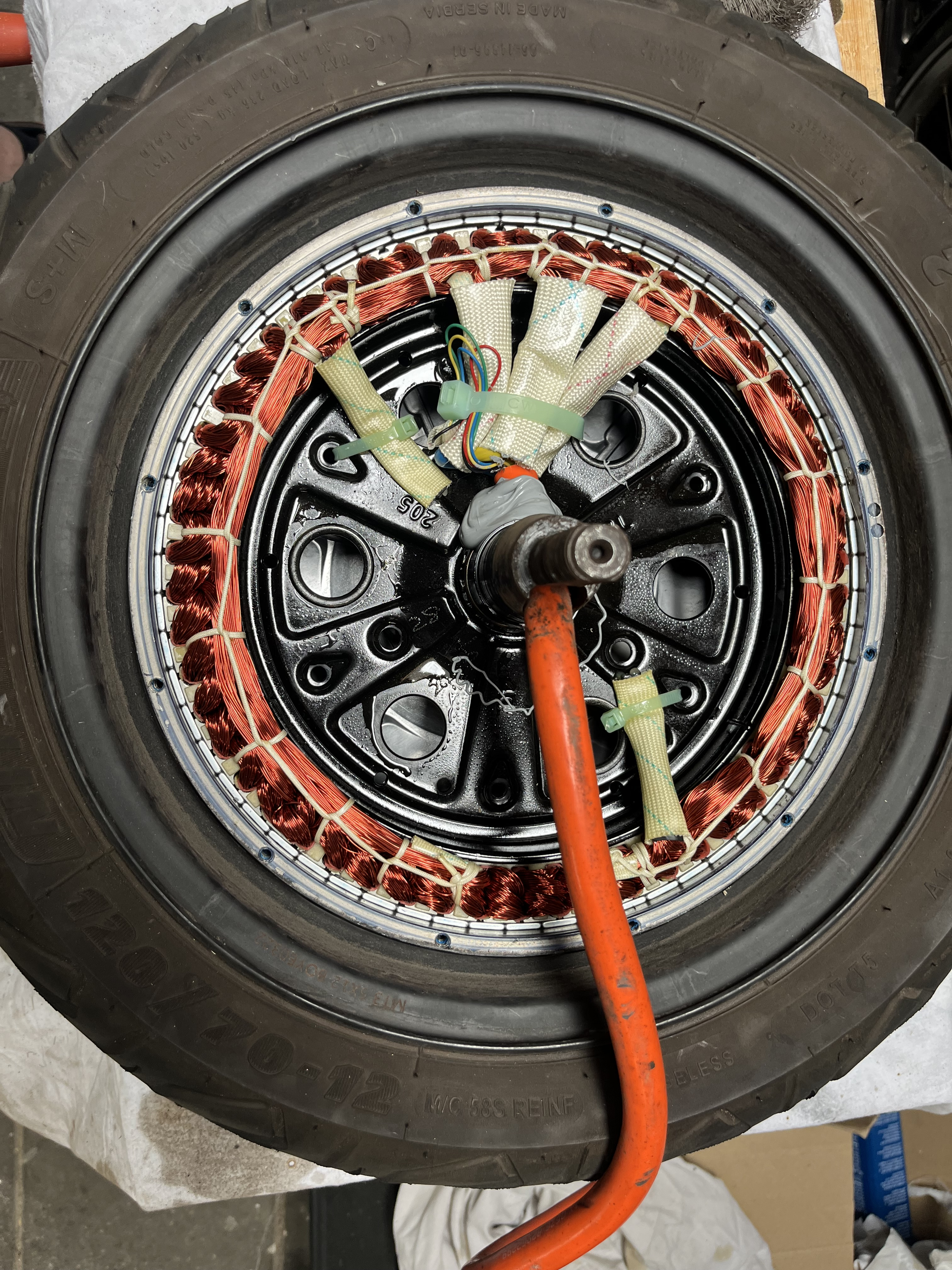

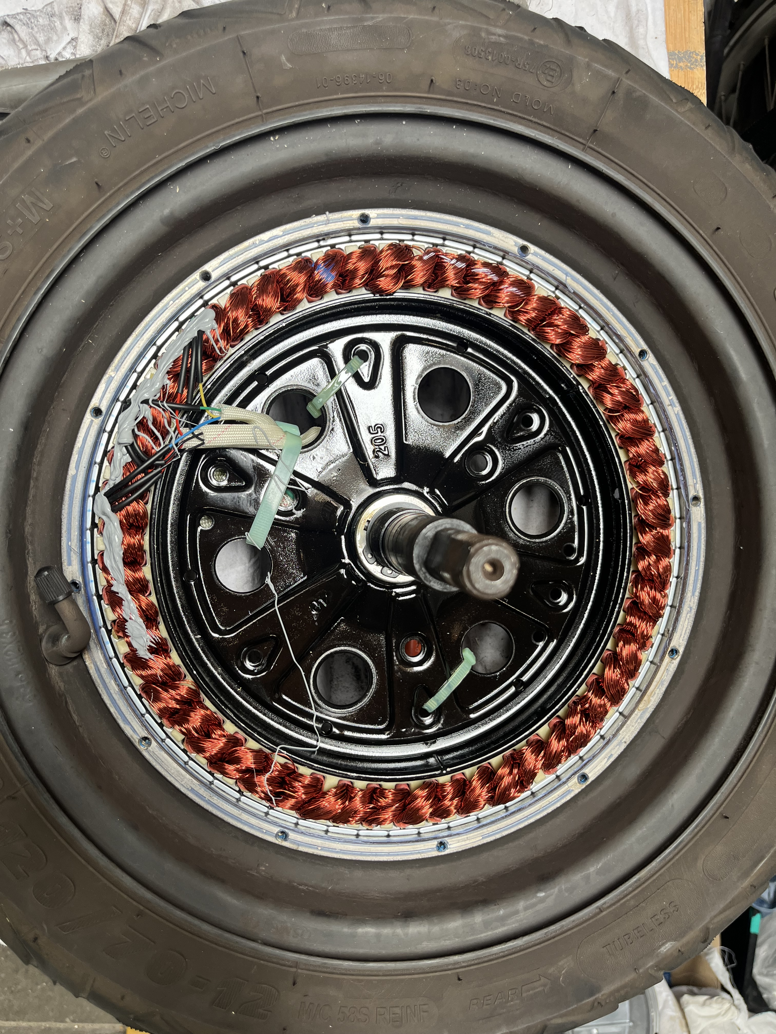

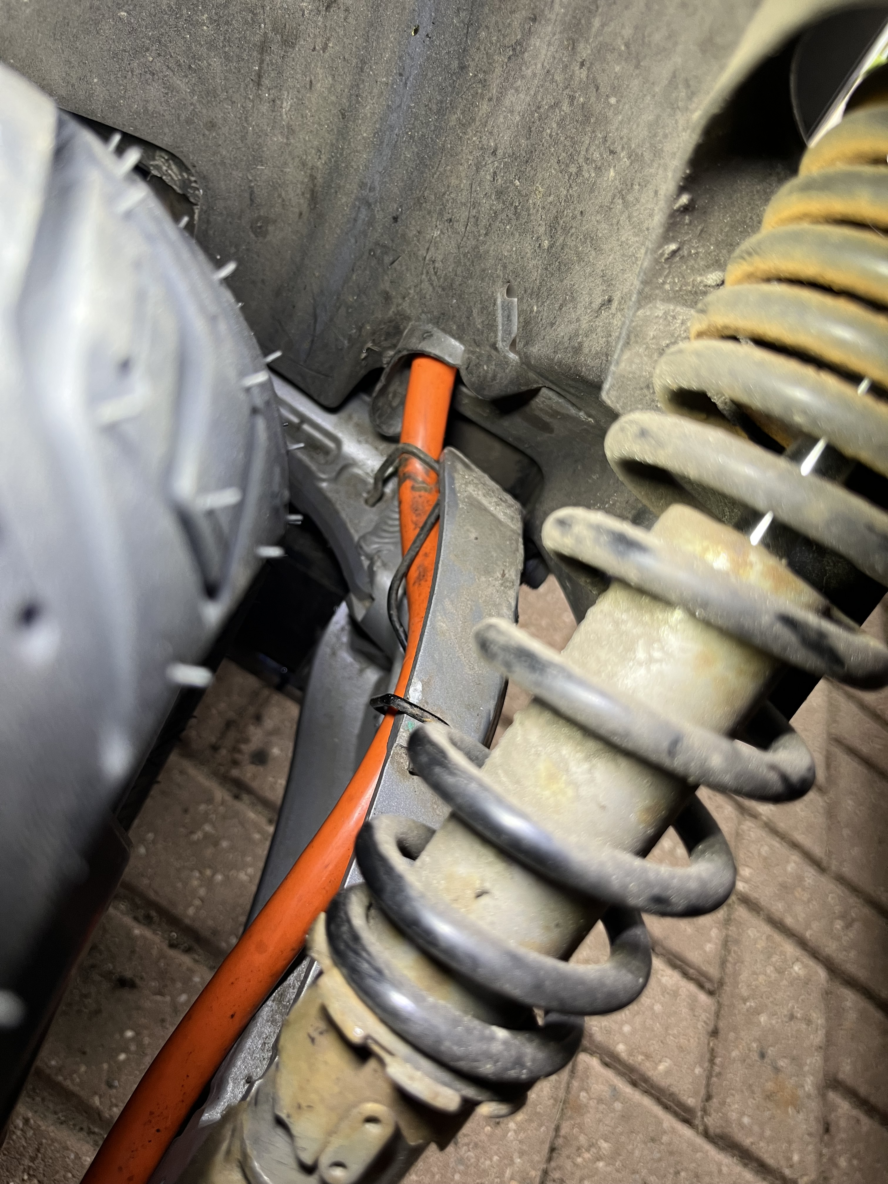

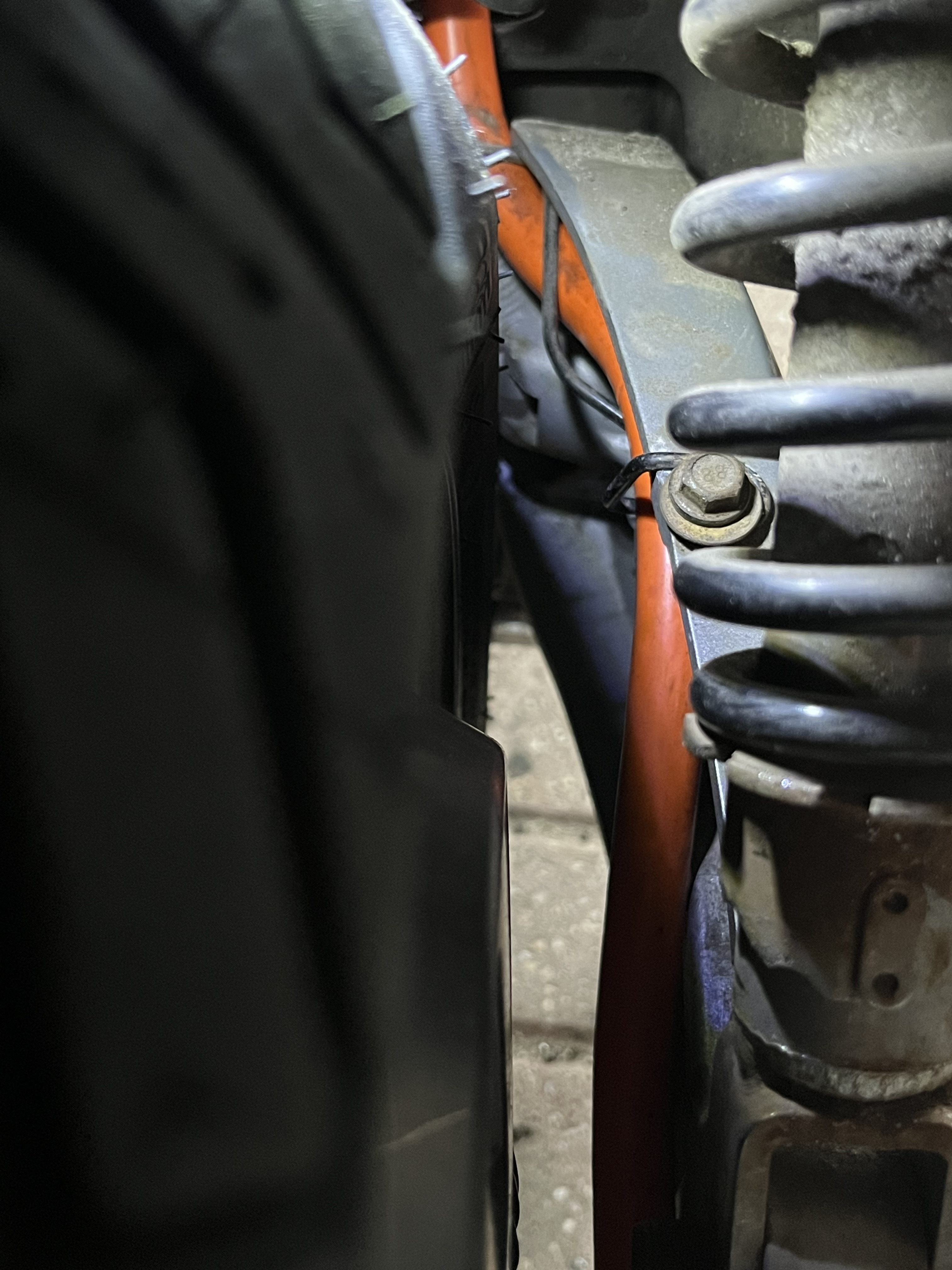

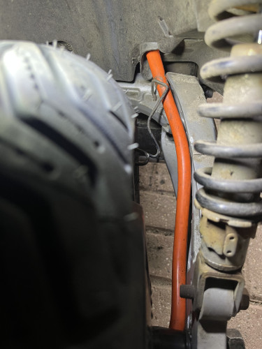

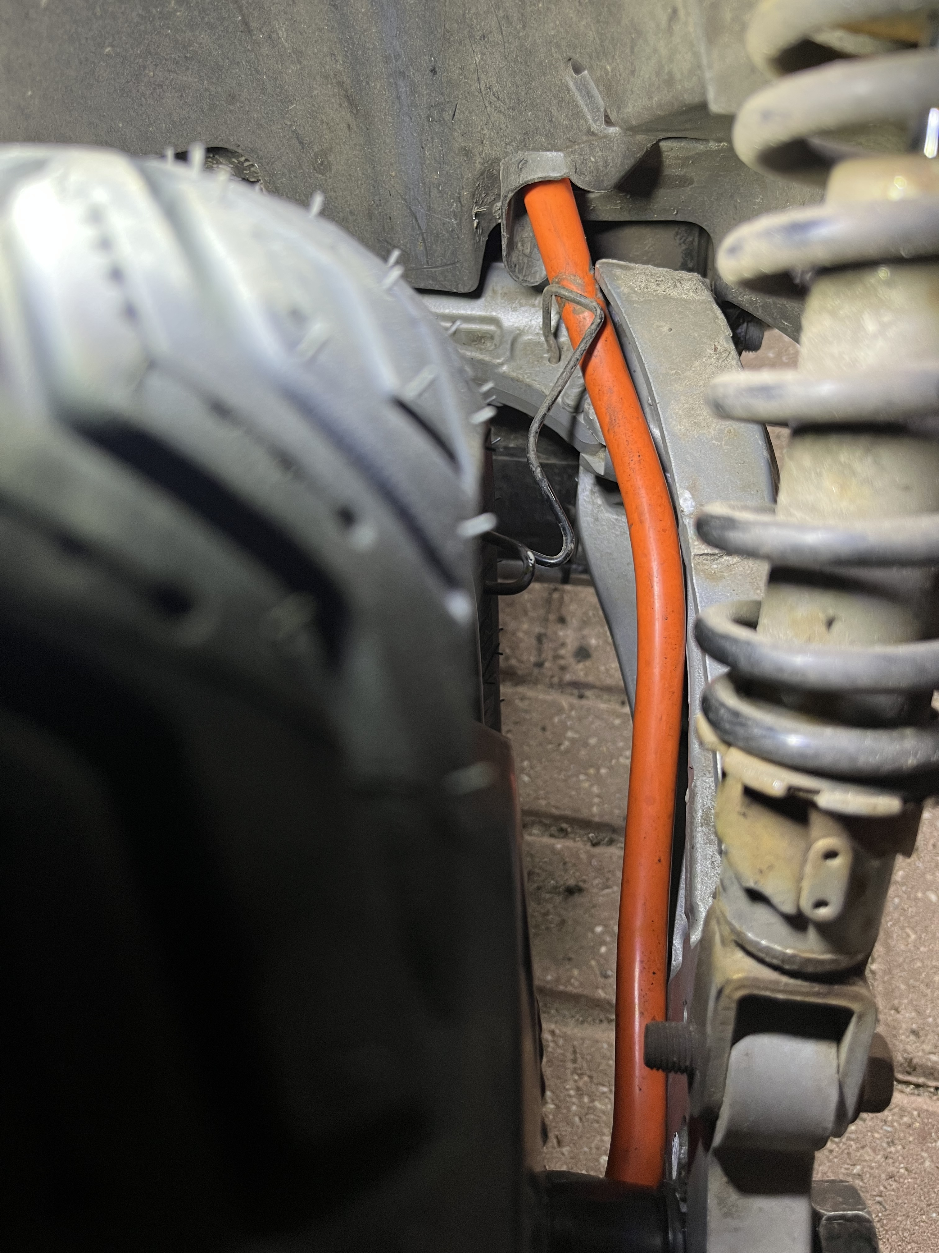

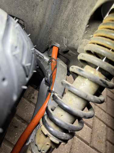

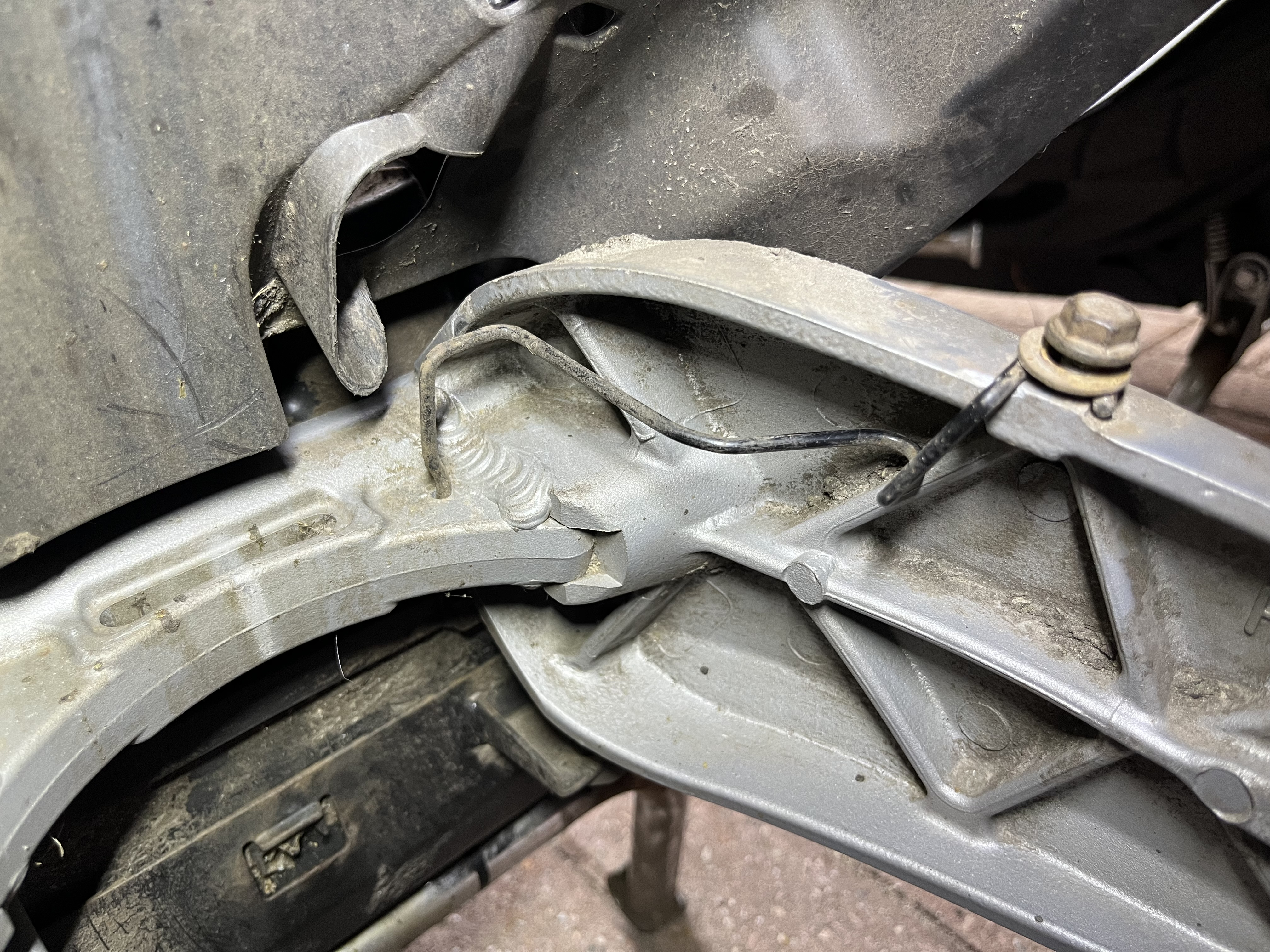

Kabel Einfach Weiter öffnen und Lokal reparieren und neu isolieren. Neues kabel geht nicht so einfach, sehe die Bilder.
Das kabel war ganz klar nicht gut verlegt. Heute hab ich ein par foto‘s genommen.
