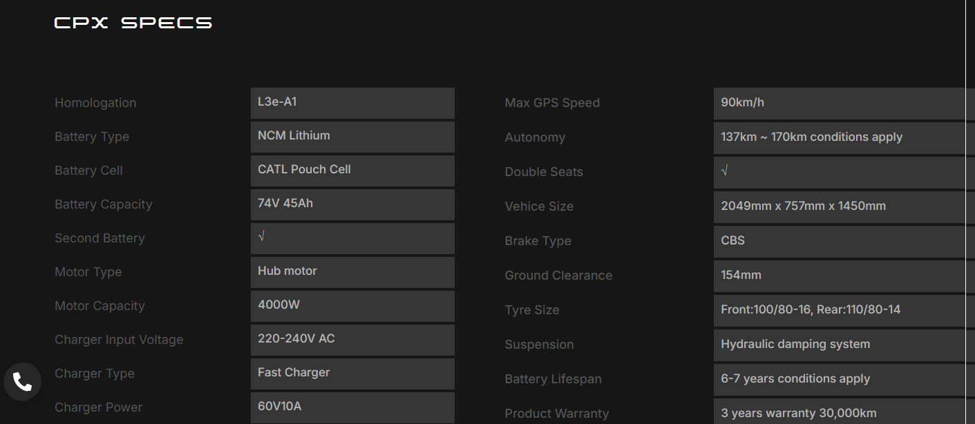

Re: E Roller mit ABS für 190 cm
Das sind die größeren 2x45Ah. Ob die kleineren auch Pouch-Zellen sind?
Nickel, Mangan, Kobalt oder andersherum NMC bezeichnet ja die gängige Lithiumtechnology. Diese Chemie, ein Oxidgemisch als Kathodenmaterial, halte ich auch für wesentlich geeigneter als LiFePO4. Pouch-Zellen sind gut, wenn sie gut sind. Wenn sie aber getauscht werden müssen, wird es komplizierter als mit Rundzellen.
Und am Ende hat die Vmoto CPX Explorer mit 74V und 45 Ah mal zwei im ganzen 6,66 kWh ! Nur der Richtigkeitshalber...
