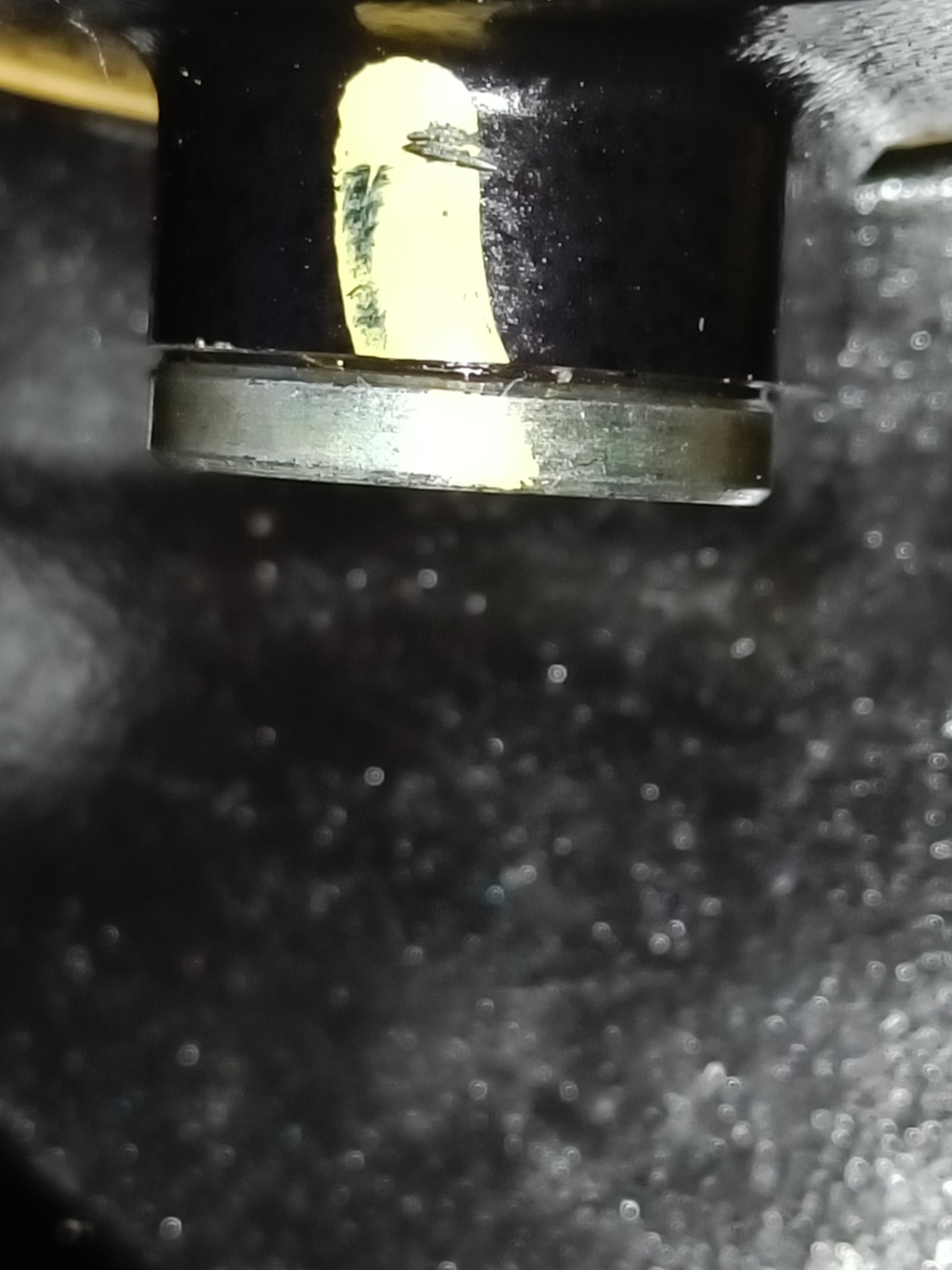

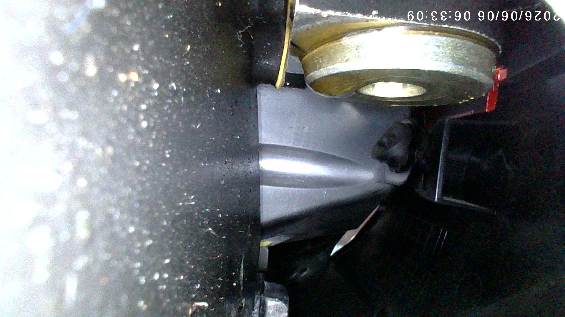

So, hab's geschafft die unterste Blende zu entfernen.
Dann ist man direkt bei der Schraube. Die hat nen 18 mm Kopfdurchmesser mit 5er Inbus.
Klar würde es Sinn machen, hier ne Kupferscheibe dazwischen zu legen. Ich seh das aber gerade nicht als meine Aufgabe das Öl abzulassen und dann das Zeug zu reparieren und neues Öl zu befüllen.
Hab mit Gefühl versucht die Schraube fest zu ziehen. Da geht nix.
Ich lass das Bike die nächsten Tage mal stehe und beobachte das Ganze.

hmm...
sieht so aus als ob die kupferscheibe vergessen wurde... einfach schlamperei.
