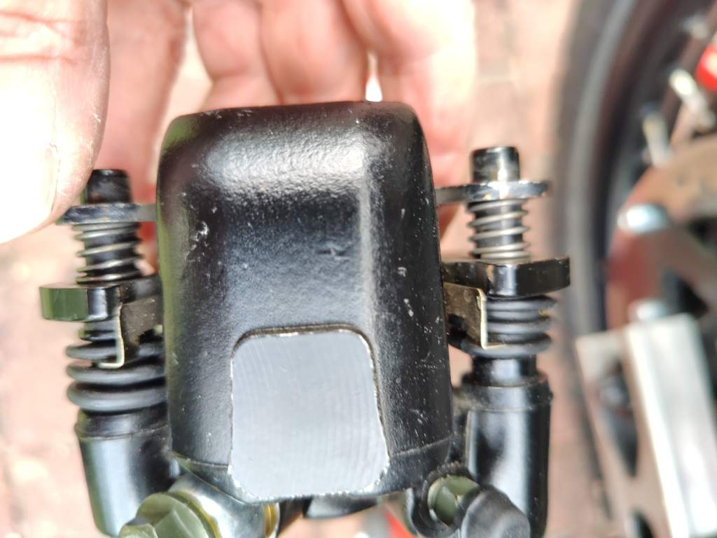

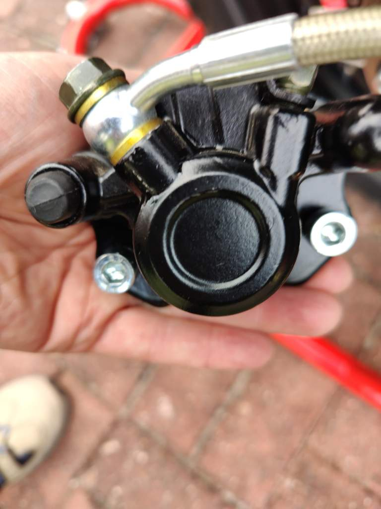

Moin, ich benötige für die WF (Juli25) einen neuen Bremszylinder hinten. Bin jetzt insolvenzerzwungener Schrauber geworden. Die im BlackTea Shop sehen anders aus, als meiner, ich vermute die sind nur für dei BF (steht leider nicht dabei für welche Fahrzeuge).
Wo bekomme ich einen für die WF und passen die Beläge oder besser gleich alles neu?

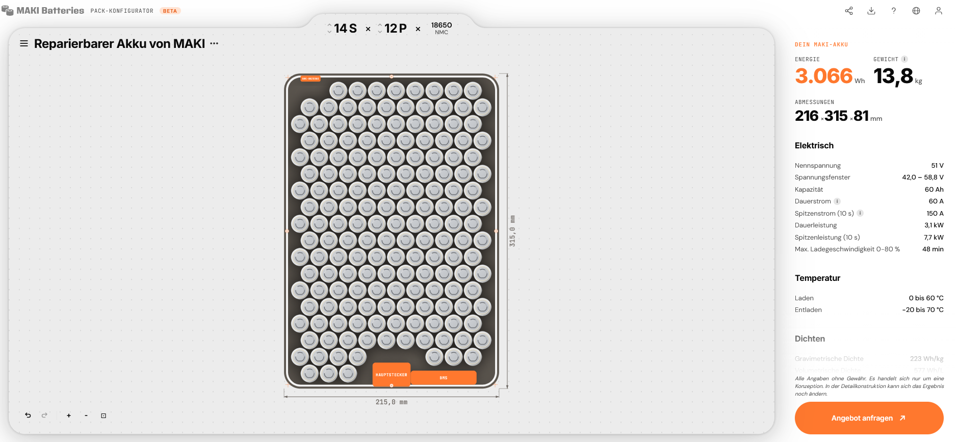

Ich mag das Akkusystem von SecondRide, bzw. Maki-Batteries grundsätzlich sehr! Könnte mir gut vorstellen, dass sich das System auch auf die Bonfire und Wildfire übertragen ließe... So wie ich das verstehe, werden zwar aktuell nur 18650-Zellen verwendet, aber warum sollte das mit 21700 nicht auch grundsätzlich möglich sein?greifswald hat geschrieben: Mi 29. Jul 2026, 19:31 Die Akkus könnte man sich vermutlich von Amorge bauen lassen. Das geht soweit ich weiß auf Maß. Wie man das dann mit der Can-kommunikation hin bekommt, ist eine andere Frage.
Vergleichbare europäische Anbieter sind mir nicht bekannt.
https://maki-batteries.com/de
https://www.youtube.com/watch?v=R6SBS10z34U
Zumindest mit den Dimensionen der Bonfire-Akkus lässt sich im Konfigurator was Schönes zaubern:

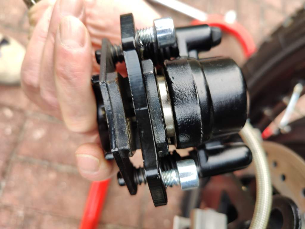

Ich meinte Bremssattel, habe aber die Bezeichnung aus dem BlackTea Shop verwendet (dort wird Sattel als Zylinder bezeichnet): https://www.blackteamotorbikes.com/prod ... 9976812809Stevie_AN hat geschrieben: Do 30. Jul 2026, 11:20 Hast Du mal ein Foto?
Grundsätzlich lassen sich die Handbremszylinder auch einfach neu abdichten, Schauglas erneuern usw. Durfte ich bei der Bonfire auch schon machen.
Ich war der Meinung, dass BF und WF die gleichen HBZ haben.
Ich dachte, wenn die das so schreiben, dann wird das wohl stimmen.
Also ich benötige einen Bremssattel hinten für die Wildfire (Juli 25). Hilfe, wo bekomme ich so einen, weiß das jemand von euch.
Ich musste das Hinterrad ausbauen, weil der Mantel (das Gummi) ab Werk schräg montiert war. Das Rad eierte, ein hinterherfahrender Motorradfahrer machte mich darauf aufmerksam. Der Bremssattel war übermäßig fest verschraubt. Nach dem Abschrauben hatte ich Späne des Gewindes in der Hand. Jetzt kann ich ihn nicht mehr richtig fest montieren, da die Gewinde weich durchdrehen. *Konfetti*

In so einem Fall würde ich zunächst versuchen, die Gewinde zu reparieren oder ggf. die Platte zu tauschen (falls man wen zur Hand hat, der sie zu einem vernünftigen Preis z.B. per CNC nachfertigen kann - dann auch aus besserem Material als die Originalplatte).
Gewindereparatur z.B. durch Gewinde-Einsätze oder aufbohren und schneiden der nächsten Gewindegröße (falls genug Material und Platz für nächstgrößere Schraube vorhanden ist) - bei letzterem natürlich auch die Bohrung im Rahmen...
