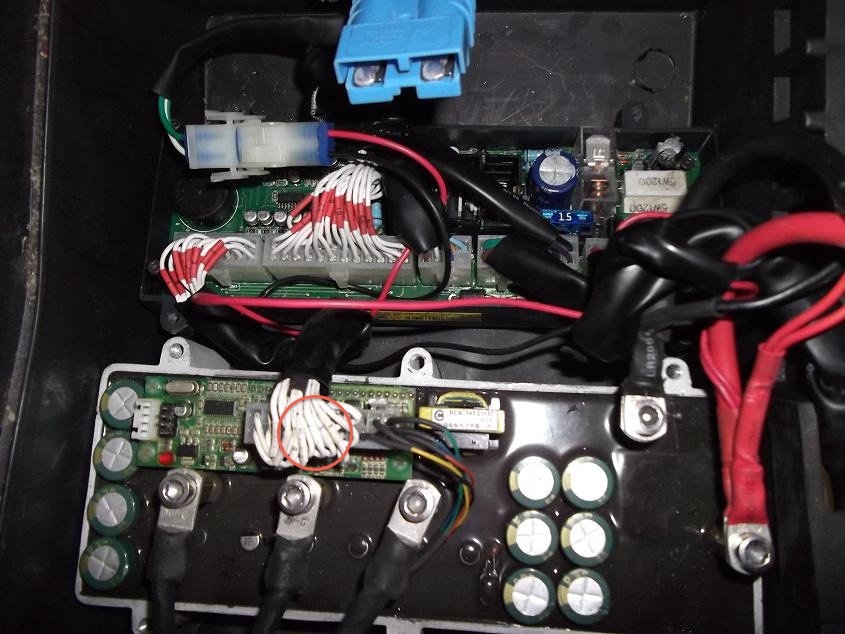

Die LED im Controller ist zu erkennen, wenn man den schwarzen Deckel entfernt hat - ich denke, dass der Deckel offen ist, sonst hättest du nicht messen können
Ein Controllereingang schaltet in der Regel wenn man ihn auf ground legt. Hat der der Roller vor dem Hallgrifftausch gelaufen? Oder sind einmal die dicken Motorkabel vertauscht worden? Läßt sich der Roller im ausgeschalteten Zustand normal schieben oder geht es sehr schwer?

Den Deckel habe ich auf Ja. dort ist eine Rotem kleine LED die blinkt aber nicht. kann da auf der anderen Platine noch eine sein?

Ich kann momentan nicht sagen, ob der Controller 1 oder 2 LEDs hat. Zudem wird ein Fehler ja auch im Tacho-Display angezeigt. Zündung AUS und Hallstecker abstecken. Zündung EIN blinkt jetzt etwas im Controller im Dunkeln?

Ja dann blinkt die 5 mal, die auf der Motorsteuerung, dort wo die Stecker sind.
- Beiträge: 6593
Re: Gasgriff defekt
Nun, 5-mal blinken heißt Hall Sensor Fault - Hallsensorfehler. Bei Zündung AUS den Hallsensorstecker wieder einstecken. Wenn die LED jetzt dauernd leuchtet, heißt es eigentlich, dass der Controller okay ist........

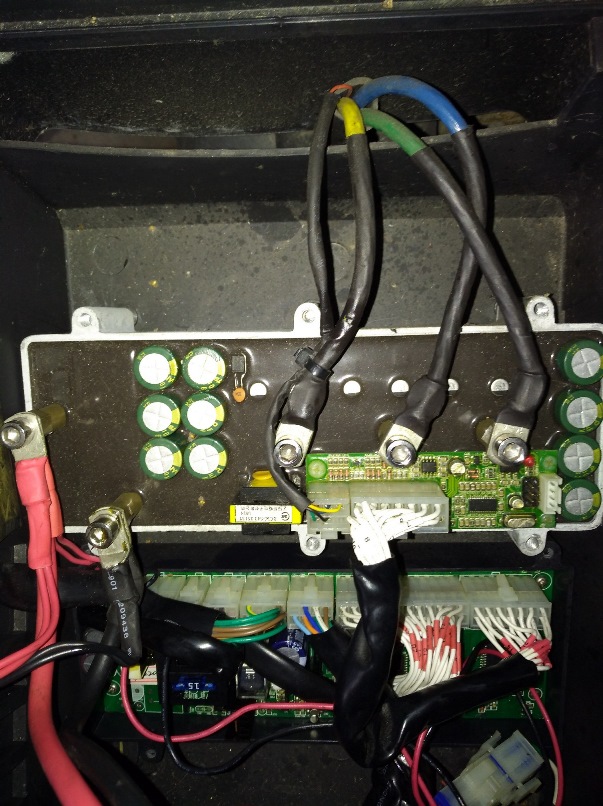

Sind die 3 dicken Motorkabel farblich gekennzeichnt?

Ja siehe Bild.

grün, blau, gelb in Fahrtrichtung ist richtig. Theoretisch sollte der Controller laufen. Controller braucht 48V, 1...4V vom Hallgriff und Pin8 gibt 12V an die MSU. (Die Spannung vom Hallgriff darf bei Zündung EIN nicht zu hoch sein - wegen jumpstart Gefahr). Mal Probieren: 1. Max auf dem Hauptständer, 2. Zündung EIN 3. Erst jetzt die 1V vom billigen Hallgriff aufschalten.......
