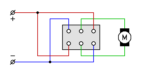

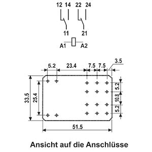

lass dich von Matahalii nicht irritieren, das Relais hat 2 Umschaltkontakte und wird mit 12V betrieben.
Die Schaltung zum Rückwärtsfahren ist ganz simpel.

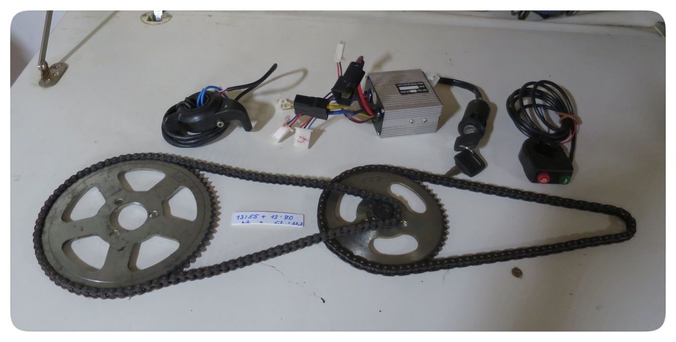

Ich habe mal bei meinen Ersatzteilen nachgesehen was noch vom Rolektro da ist.
Ich könnte dir anbieten:
2 Kettenräder mit Kette, so dass du eine Übersetzung von 1:22 erreichst. Das würde eine Geschwindigkeit von knapp 7km/h ergeben.
Controller 36V und 500W
Gasgriff
Zündschloss
Lichtschalter
Was du noch brauchst ist:
DC/DC-Wandler von 36V auf 12V für Scheinwerfer, Hupe und Relais.
Motor z.B. http://www.ebay.de/itm/HMParts-E-Scoote ... SwVm5Y9lA9
Gasgriff
Zündschloss
Lichtschalter
Gruß Harry

vielen Dank für deine Antwort. Aber ganz versteh ich das Schaltbild noch nicht. Das obere ist das Relais, aber was genau ist das untere?
Ist es vielleicht möglich, mal die Kontakte welche angeschlossen werden müssen zu benennen bzw. ein kleiner Schaltplan/Skizze an welche Kontakte der Motor genau ans Relais, Schalter, Controller und an den DC/DC Wandler angeschlossen wird (natürlich nur wenn jemand Lust und Zeit dazu hat)aufzuzeichnen? Das würde mir unheimlich helfen

Re: Hilfe bei Umbau/Eigenbau Elektro Trettraktor
Hallo Andi,
die Angabe zur Kette beim Getriebemotor ist mir nicht bekannt.
Die Ketten auf dem Foto haben die Bezeichnung 25H.
Gruß Harry

Harry hat Recht, das Schaltbild zeigt es. Ich habe mich durch den Namen "3-Phasen-Relais" verwirren lassen.
Gowalso: Die 2 Bilder zeigen das Gleiche in verschiedenen Darstellungen. Oben die Skizze der Anschlüsse am Relais, unten das entsprechende Blockschaltbild.

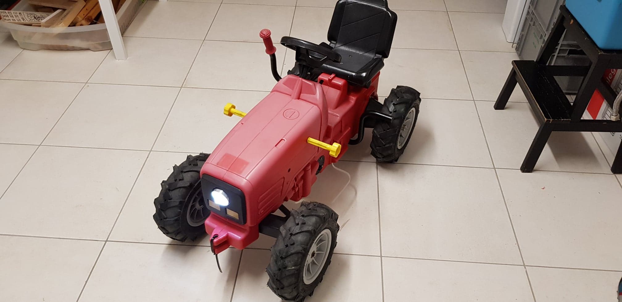

Guten Morgen,
Ich möchte auch meinem Sons Trekker umbauen, hab schon ein My1016z bestellet mit alles rum herum.
Ich würde euch gerne fragen was für eine Kette verwendet Rolly Toys? Ist das eine standard Fahrradkette?
Ich könnte mir das anschauen sebst, aber bin im Urlaub, und ich beschäftige mich um alle benötigte Teile zu bestellen.
Danke euch,
Danke euch,

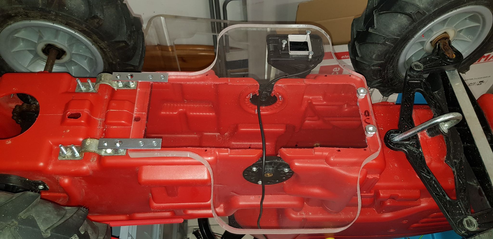

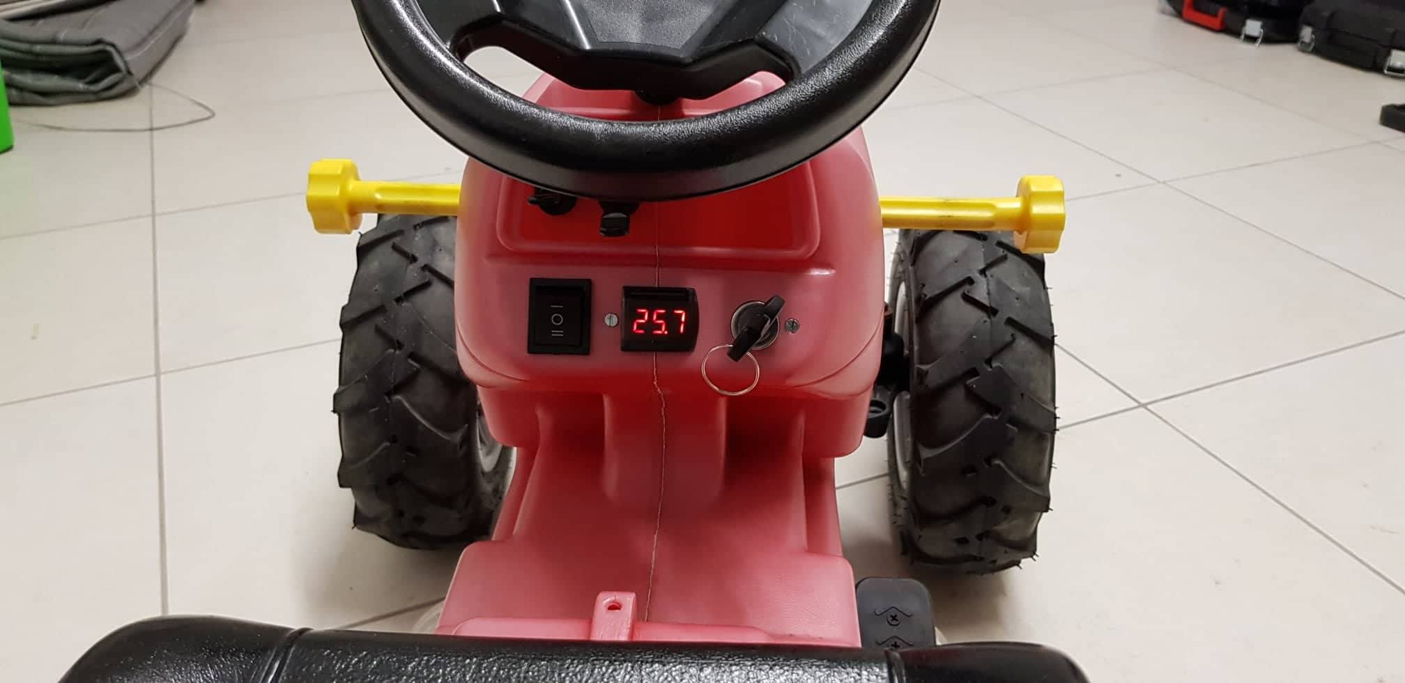

Servus Kolegen, nur als ruckmeldung: ich hab es geschaft!!
Funkioniert gut, kann locker 2 kinder transportieren.
Ein diferential ware gut, aber lauft auch ohne.
