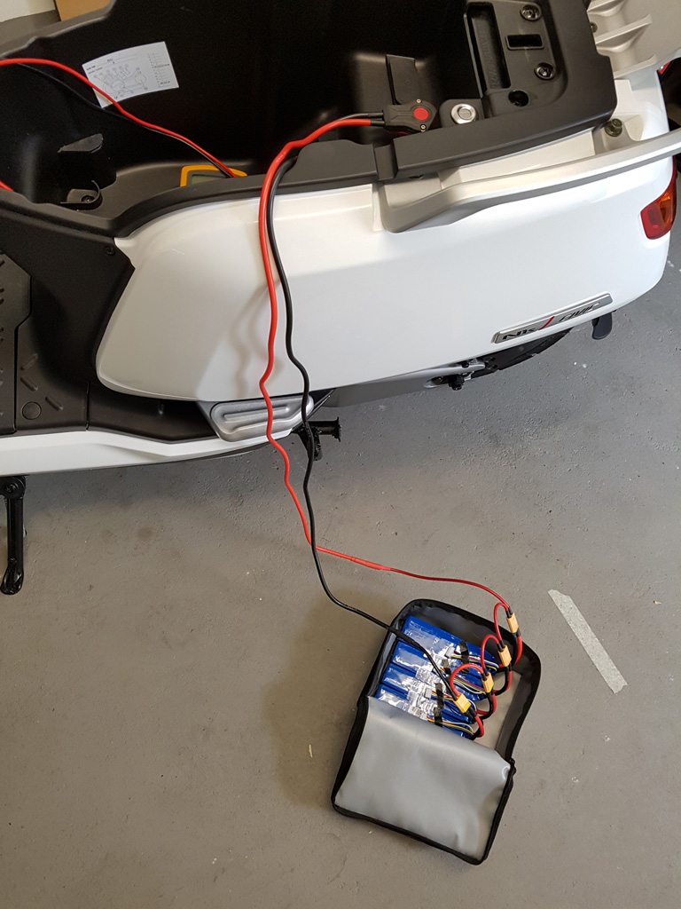

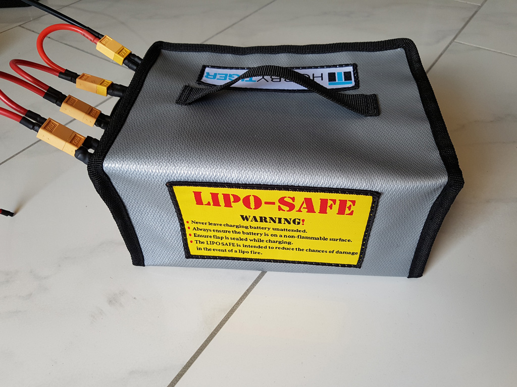

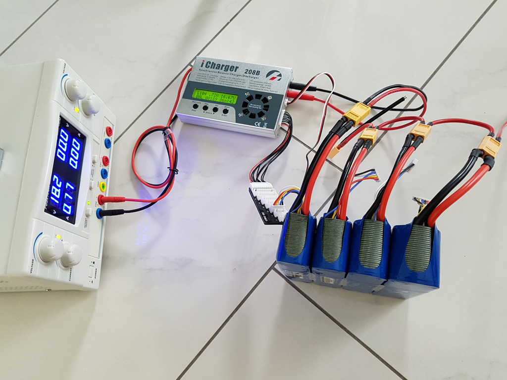

nach kurzer und produktiven Pause anbei ein paar Fotos von dem Zwischenstand des Aufbaus. Aber zuerst noch ein paar Bilder zu dem Test-Akku
Hier noch der 17s 5Ah LiPo Test-Akku.
...und der erste Ladevorgang

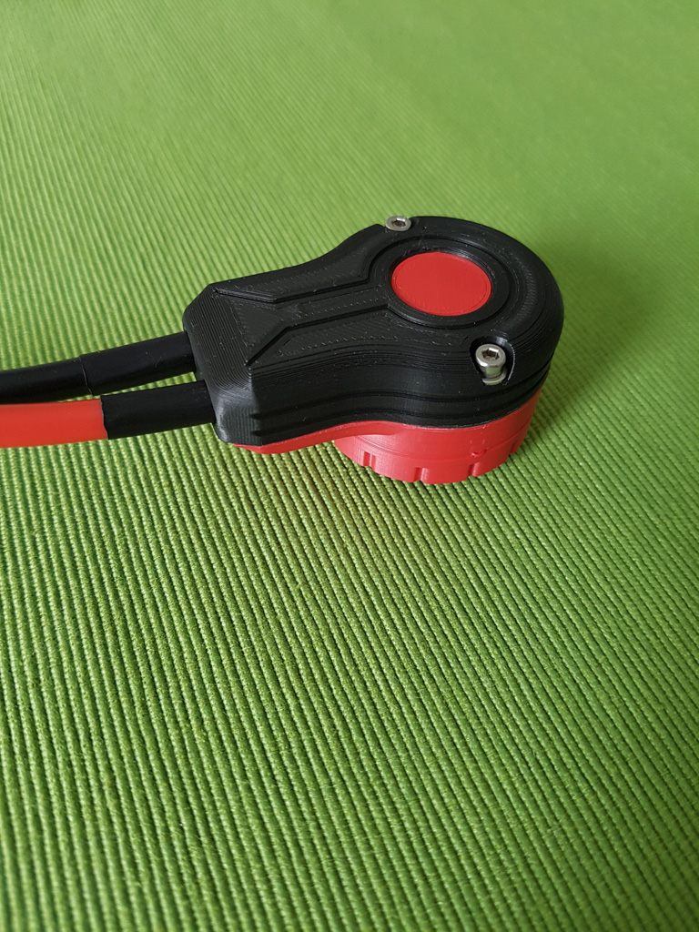

NIU hat ein Anschluss bekommen...
...ein passender Stecker muss her
voilà
voilà

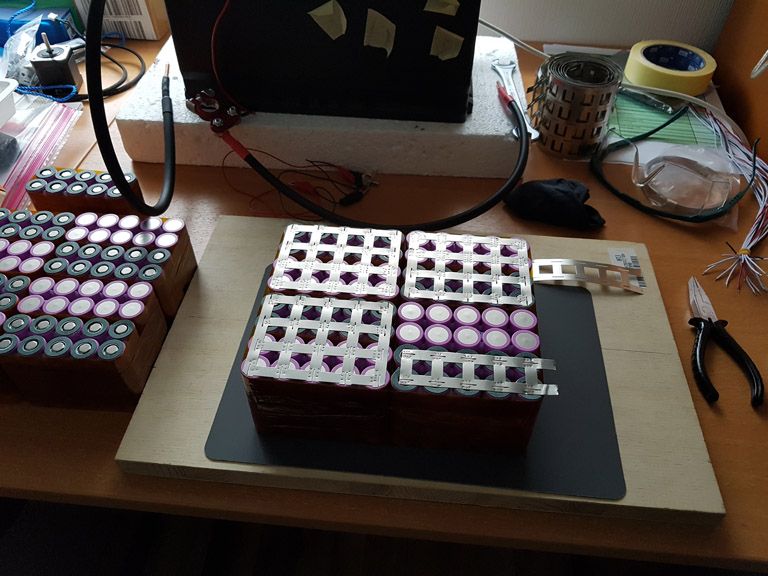

...und nun der eigentliche Akku.
...morgen geht's weiter.
