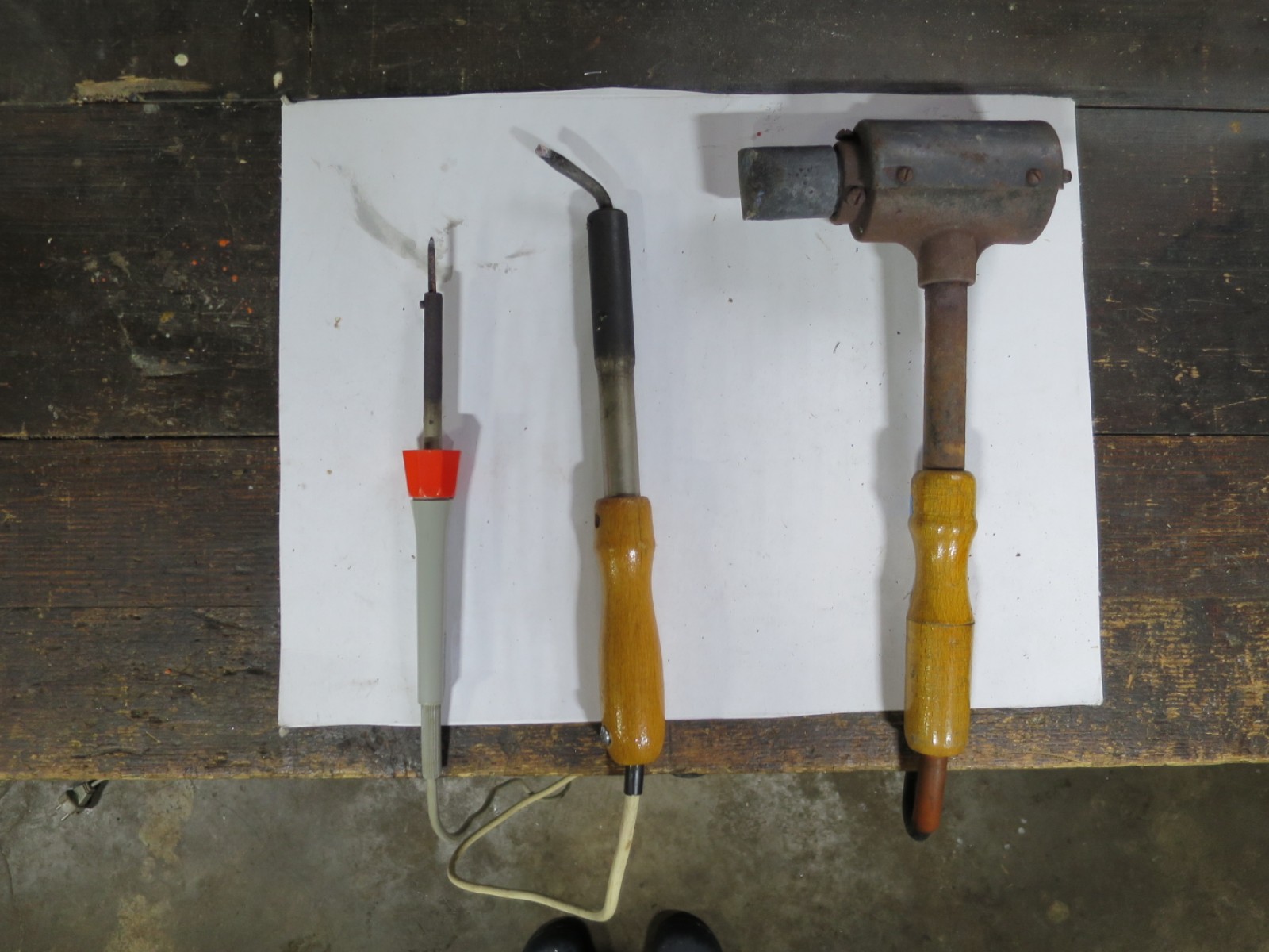

P.S. Wieviel Watt hat eigentlich der Riesenlötkolben in dem Bild rechts (in Deinem Post von vor ein paar Tagen)?

Schlappe 550W.ScooterDude14 hat geschrieben: So 24. Dez 2017, 02:42 Wieviel Watt hat eigentlich der Riesenlötkolben ?
Für mehr reicht die Zeit nicht mehr.
