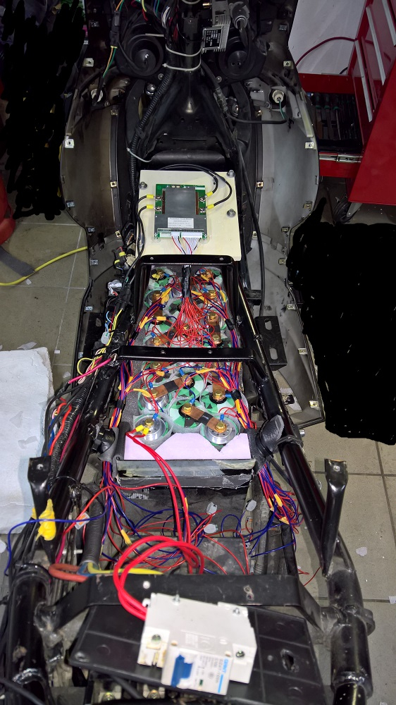

So nun sind sie drin, habe die Zellen von allen Seiten mit Verbundschaumstoff verkleidet. Die Zellen haben einen 900 Gramm Kern und der sollte so ruhig wie möglich gelagert sein dachte ich mir. Vom Gewicht her habe ich jetzt so ungefähr 25kg eingespart, da bin ich morgen mal bei der ersten Fahrt gespannt wie sich das bemerkbar macht. Ist vorerst ein ganz schönes Kabelwirrwarr, aber ich habe jede Zelle zusätzlich einzeln verkabelt. Damit ich sie später mal vom Sicherungsfach aus einzeln von Zeit zu Zeit balancieren kann. Werde nach der ersten Fahrt auch ganz genau den Ladestrom messen und mit den gefahrenen Kilometern notieren. Kann dann später denke ich genau analysieren wie der Zustand des Akkupacks ist.

Gratuliere!Andi 04 hat geschrieben: Di 2. Jan 2018, 20:55habe die Zellen von allen Seiten mit Verbundschaumstoff verkleidet.
Wieviel Temp.-Fühler hast du im Einsatz? Auch amtliche Zellen können den Hitzetod sterben...

Hallo Werner, im Moment habe ich noch keine Fühler im Einsatz. Werde die Temperatur mal im Auge behalten. Denke im Sommer werde ich mir da etwas einfallen lassen müssen.

So Testfahrt abgeschlossen, bin jetzt auf mehrere Tage 36Km gefahren, davon auch mal 6Km am Stück mit 70Km/h gefahren um zu schauen ob sich die Akkus erwärmen. Es war aber keine spürbare Erwärmung der Zellen festzustellen. Denke da werde ich auch im Sommer keine Probleme bekommen, werde aber zur Vorsicht einen Temperaturfühler nachrüsten. (Bei der Initialladung der einzelnen Zellen mit 10A war eigentlich auch keine Wärmeentwicklung spürbar)
Jetzt nach 36Km Fahrstrecke geht die Batterieanzeige bei Volllast etwas runter bis in den dreiviertelvoll Bereich. Für mich voll zufriedenstellend die Akkus und vom Gefühl her würde ich sagen mindestens 1KW mehr Leistung und schöneres Handling.
Roller ist jetzt am Ladegerät und das wiederum am Strommessgerät um den genauen Stromverbrauch zu messen.
Werde im Frühjahr mal wieder berichten wie sich die Zellen machen und ob eine Abweichung beim Laden festzustellen ist.
