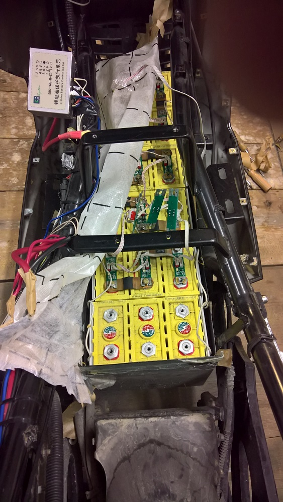

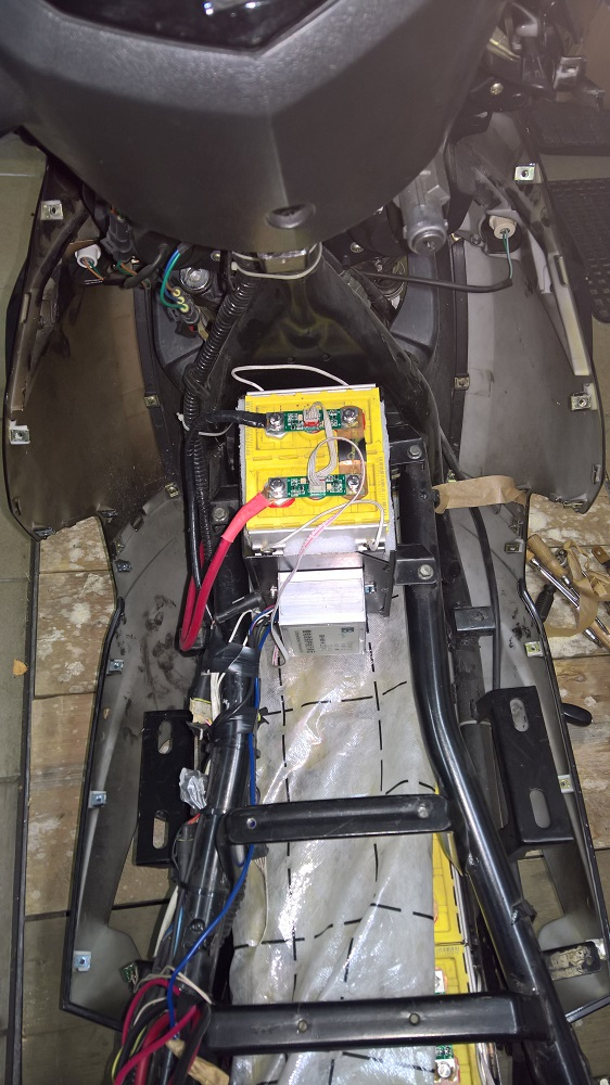

Scheinen andere Zellmodule als bei mir zu sein, zumindest die Stecker gehen bei mir seitlich an die Module.
Mach mal irgendwann ein großes Bild von einem Zellmodul, auf dem eventuell die Bestückung erkannt werden kann.
Es scheint aber der gleiche Rahmen wie bei mir zu sein. Da gehen die zusammengeschnürten Akkus nur ganz hinten aus dem Batteriekasten raus.
Ich zähle nur 18 Zellen. Wo sind bei dir die restlichen verbaut?
Wo ist bei dir der Motor-Controller verbaut, der sitzt bei mir mitten auf dem Akkupack.
Hast du die Lamellen vorne die zur Kühlung des Benzinmotors dienen sollten nicht verschlossen?
Da kommt jede Menge Wasser vom Vorderrad auf die Zellen und die Elektronik. Ich habe da eine Gummimatte mit Kabelbindern an den Lamellen festgemacht. Hält nun schon fast 5 Jahre so und ist dicht.
Dem bei mir verbauten durchsichtigen Platikdeckel habe ich das "dichthalten" nicht zugetraut.

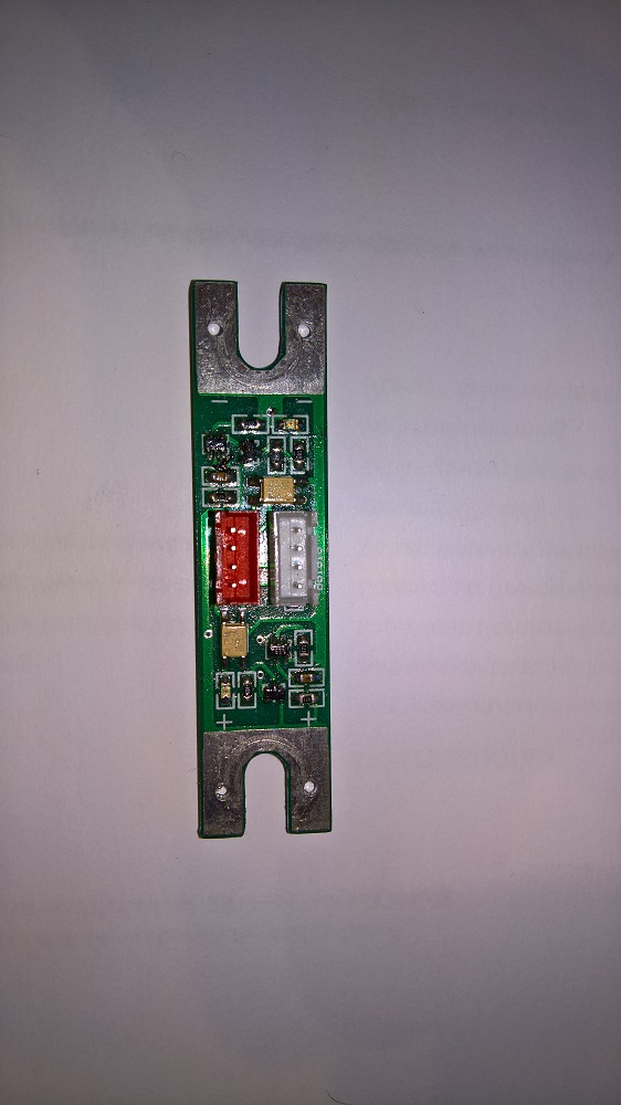

Zur den 20 Zellen, zwei Stück sind in einer extra Halterung über den Akku Schacht.
Anbei noch ein Fotos von den Akkus und vom Zellenmodul.

Das Zellüberwachungsmodul ist anders bestückt als bei mir.
