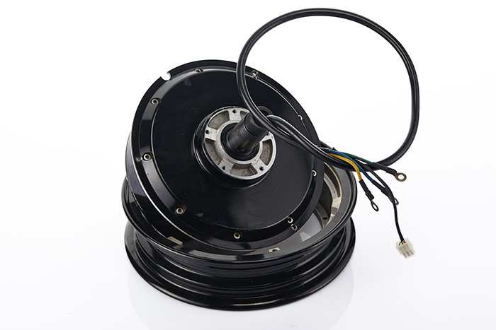

Es gibt wohl 2 Ausführungen:
1. Mit abnehmbaren Felgenhorn
2. Mit abnehmbare Felge
Ich denke, du hast die 1. Variante. Mit den höheren Schrauben löst man das Felgenhorn z. B. für einen Reifenwechsel.
Mit den 3? tieferliegenden Schrauben löst man das Lagerschild (Deckel) vom Motor.
Nachdem alle Schrauben gelöst sind, das einseitige Felgenhorn sowie Mantel und Schlauch? abgenommen und die Paßfeder und Mutter entfernt ist, braucht man noch eine geschlitze Hülse um den Kabelstrang seitlich herausführen zu können. Dann sollte ein kräftiger Gummihammerschlag auf die Hülse ausreichen, damit die Achse mit Stator seitlich aus dem Rotor heraustreten. (Aufgrund der Magnete wird der Stator immer versuchen in den Stator zurück zu rutschen).
Eher eine Arbeit für einen Elektromaschinenbauer.....

Mein 80l gibt bei jeder Umdrehung sen Hinterrades ein deutliches Knackgeräusch von sich
Antwort: Da schaute ich mir zunächst die Scheibenbremse an.
In meinem "jugendlichen" Leichtsinn hab ich alle Schrauben gelockert bis auf eine - die ist beim Lösen abgerissen. Ob das eine von den 4 wichtigen war kann ich nicht mehr feststellen.
Antwort: Die 3? oder 4? tieferen Schrauben haben ja eine 120° oder 90° Teilung.

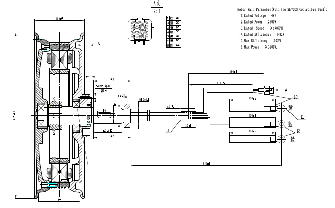

Servus Peter
Danke für die Zeichnung. Das wird mir sicher weiterhelfen
Kannst du mir die erste Zeichnung höher aufgelöst schicken?
Meine email ist g_ho.....r@gmx.de Zu Deinem eigenen Datenschutz editiert vom Moderator Ganter Ingo™. Deine Mailadresse kannst Du ihm ja per privater Nachricht (PN) mitteilen.
Es sind die 3 tieferen Schrauben mit 120 Grad Teilung
Die Scheibenbremse hab ich schon angesehen und bin auch schon ohne hintere Bremse gefahren - von daher kommts nicht.

Servus Günther,
da das Foto von der proud-eagle.com homepage geklaut ist, kann ich dir leider kein besseres Bild senden. Und es sind 3 tiefergelegte Schrauben, welche den Motor zusammen halten. Nach lösen der höhergelegten Schrauben, läßt sich ein Felgenhorn lösen - zum Reifen wechseln. Klickt man aufs Foto, wird es schon einwenig größer
