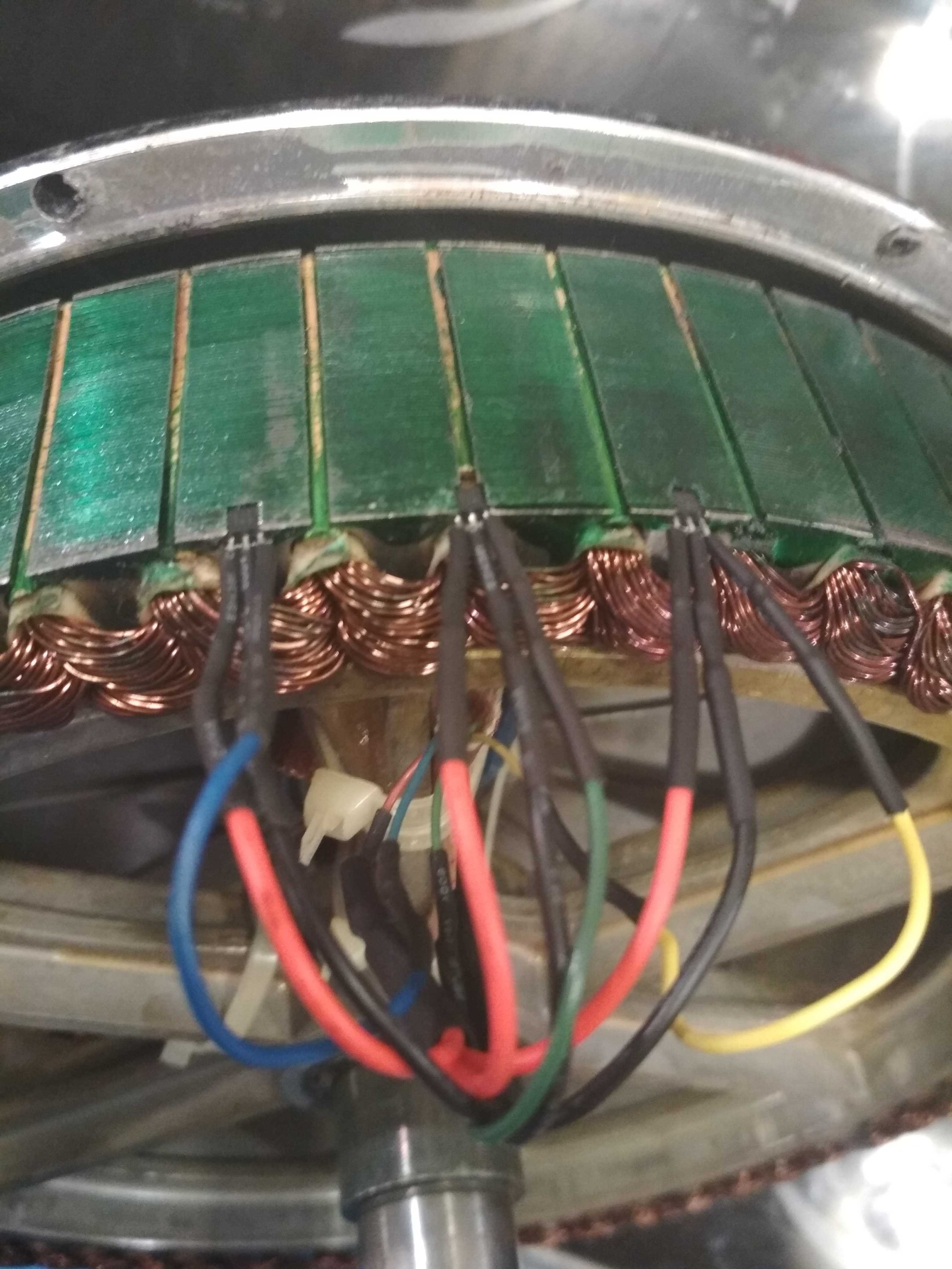

Hier noch das versprochene Bild von meiner Verkabelungswut beim Austausch der Hall Sensoren im Motor:

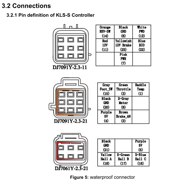

Angeschlossen ist der Drehgriff mit Rot auf PIN 4 Purple 5V, Schwarz auf PIN 20 GND und Grün auf PIN 3 Green Throttle.
Rot auf Schwarz liegen 5 V an. Grün gegen Schwarz liegen bei Nullstellung 0,9 V an und bei Vollgas 4,2 V. Also doch richtig (falsch herum hatte ich gegen Grün gegen Rot gemessen, da liegt bei Nullstellung 4,2 V an und 0,9 V bei Vollgas).) Da aber nichts passiert wenn ich drehe und der Controller weiterhin den Code für

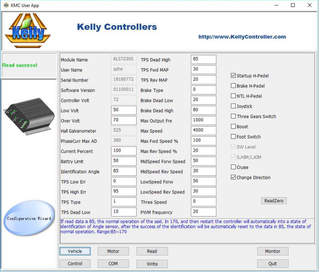

Bei genauerem Lesen habe ich in der Controller Anleitung das hier gefunden:
(8)TPS Type: TPS Type, 1:0-5V 3-wire 0-5K pot,5K is normal,2K-20K can be used;2:Hall active throttle or pedal. Range: 1~2
Hier das Bild von meinem Controller dazu Ich denke mal ich muss hier bei "TPS Type" die "2" eintragen, oder? Wie ein Poti sieht mein Drehgriff nicht aus. Da ist ein Metallstück (Magnet?) das gegen eine kleine Platte gedreht wird. Wohl eher ein Hall.
Ich probiere das morgen mal aus.

Davon gehe ich auch aus. Und/Oder bei TPS Dead Low bzw. TPS Dead High die Werte ändern. Ich nehme mal an, dass die prozentual angegeben sind, also 10 und 85 einen Spannungsbereich von 0,5 bis 4,25 V darstellen. Wenn Du den ersten Wert auf 20 erhöhst, müsste der Fehler beim Power-Up weg sein.Inselheini hat geschrieben: Do 17. Mai 2018, 23:03 [...]Ich denke mal ich muss hier bei "TPS Type" die "2" eintragen, oder? [...]

Hurra, hat geklappt. Mit TSP Type auf 2 und TPS Dead Low auf 20 läuft alles wie es soll
