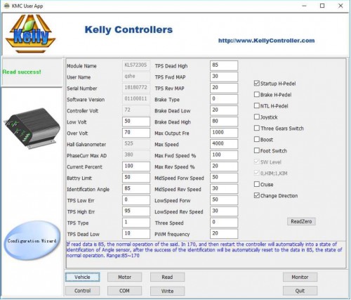

Inzwischen ist der Kelly doch noch gekommen. Den habe ich jetzt angeschlossen und den Identification Angle Modus versucht durchzuführen. Außer 6 mal kurz Rucken, ist aber nichts passiert. Die Drei-Motor-Phasen habe ich abgeklemmt und (ohne Strom) kurz geschlossen. Das Rad hat sich schwer drehen lassen (normal leicht ohne Widerstand). Dann die Anschlüsse von den Hall-Sensoren (mit Strom) durchgemessen. Auf allen drei Farben (außer Rot) gegen Schwarz gemessen 11 Volt ohne Veränderung beim Drehen. Also zerschossen.

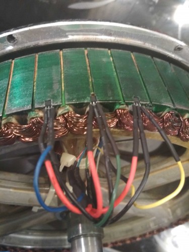

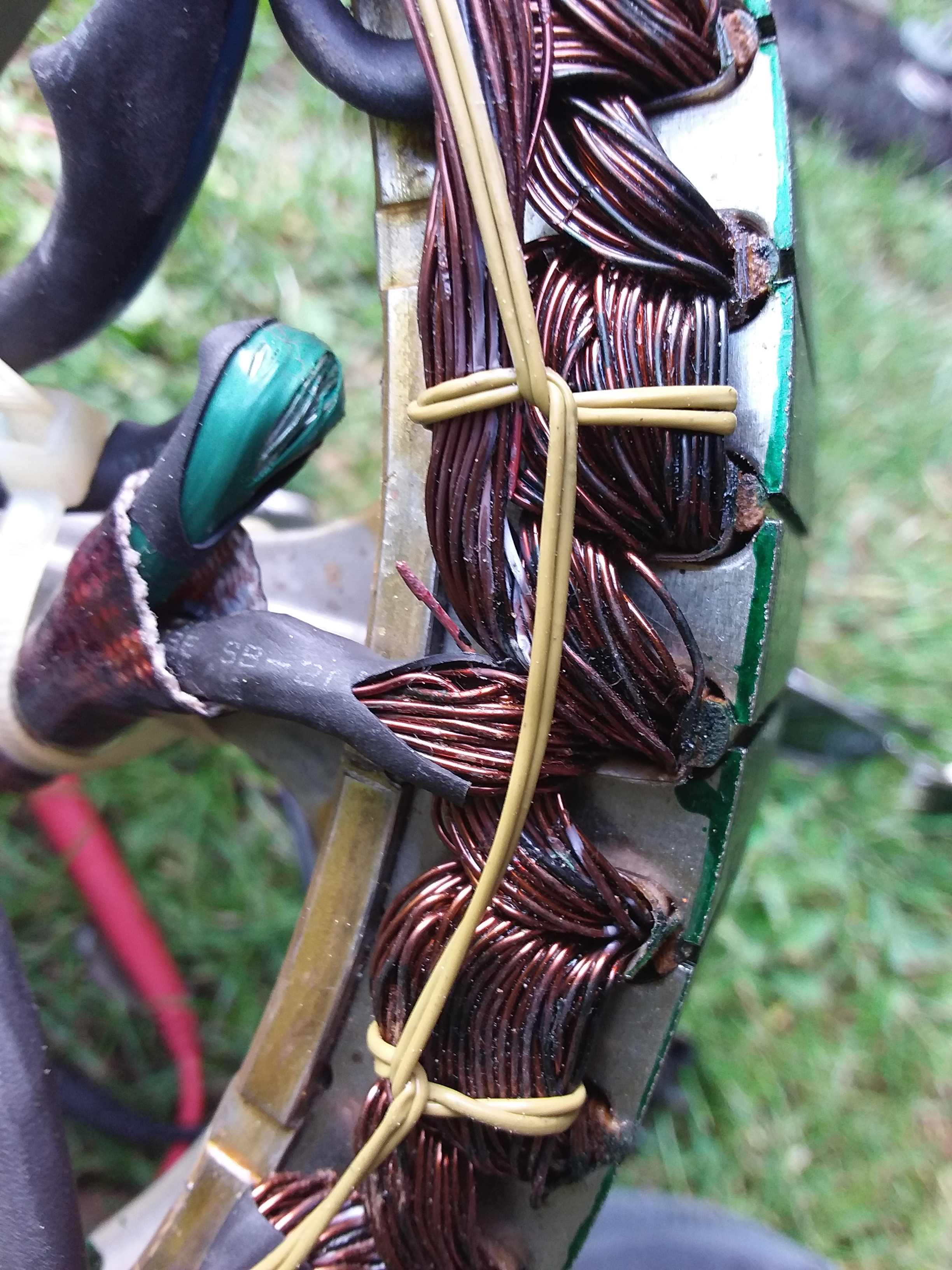

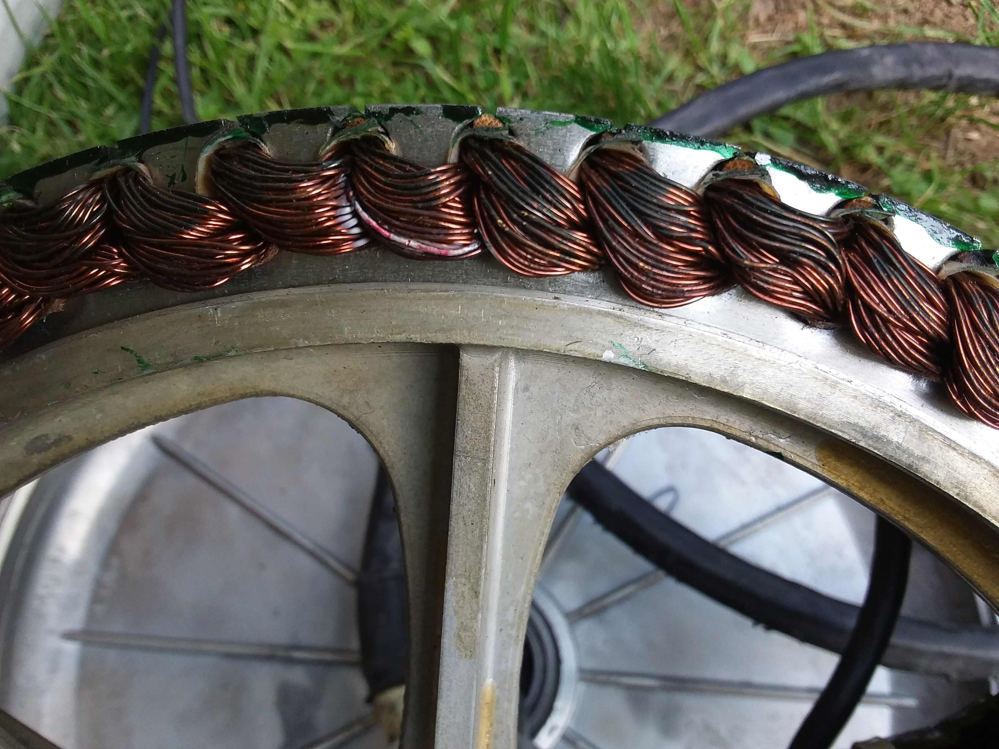

Am Wochenende habe ich das Hinterrad ausgebaut und und den Motor geöffnet. Die Kabelage von den Sensoren is O.K.. Aber die lackierten Kupferkabel sehen nicht mehr so toll aus. Ein paar sind bereits durch und viele sind schwarz, an einigen Stellen sehen sie sogar weiß verglüht aus.
So und jetzt die Fragen:
Lohnt es sich die Hall-Sensoren auszutauschen?
Wenn ja, welche muss ich bestellen (falls sie nach dem Ausbau nicht mehr erkennbar sind)?
Sind die ver- und durchgeschmorrten lackierten Kupferkabel tödlich oder kann das so weiter benutzt werden?

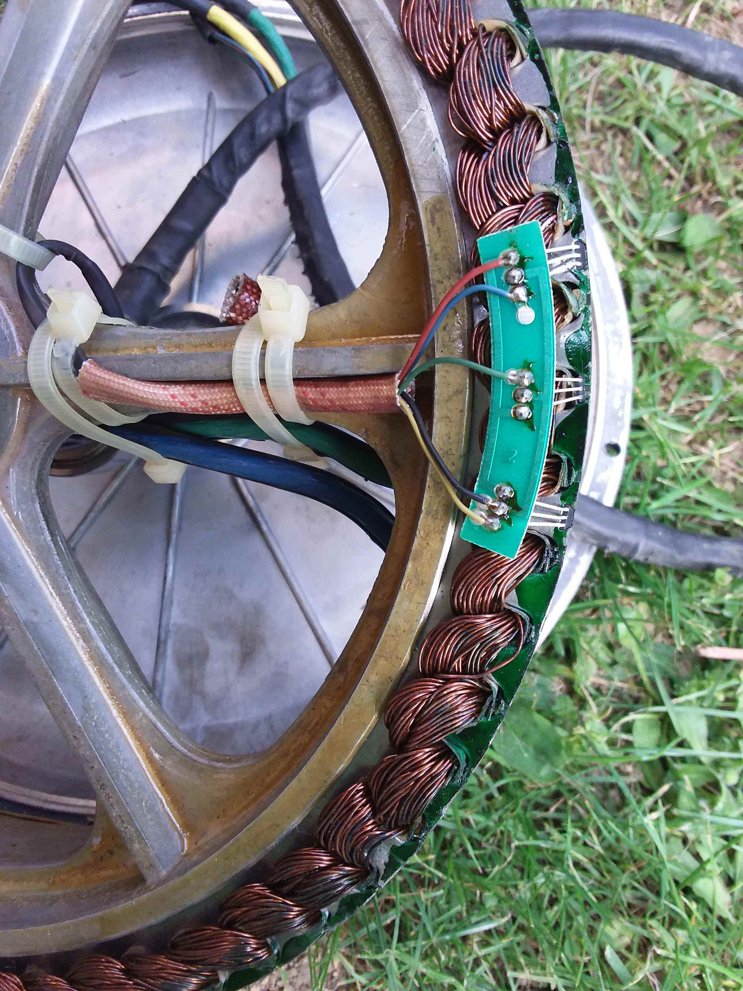

Hier Bilder von der Kabellage und dan Hall-Sensoren:
Viele Dank für Eure Unterstützung im Voraus.

Wenn einzelne Lackdrähte eines Phasenbündels gebrochen sind ist das noch unkritisch, da es noch viele viele andere gibt. Verfärbungen des Lacks können auftreten, sollten aber immer die Isolierwirkung aufweisen.
Hallschalter können auch zwischen Farbe und rot schalten, bitte nochmals so nachmessen (geht auch ohne Rotor, nur mit einem Küchenmagnet). Und 11 Volt Versorgungsspannung für die Hallschalter sind auch etwas hoch. Normaler sind 5V. Aber viele Typen vertragen auch mehr.
In meinem Goldenmotor tun Bipolar Magnetsensoren vom Typ Honeywell SS41 Dienst, die man z.B. bei Mouser kriegt. Der verträgt bis zu 24V.

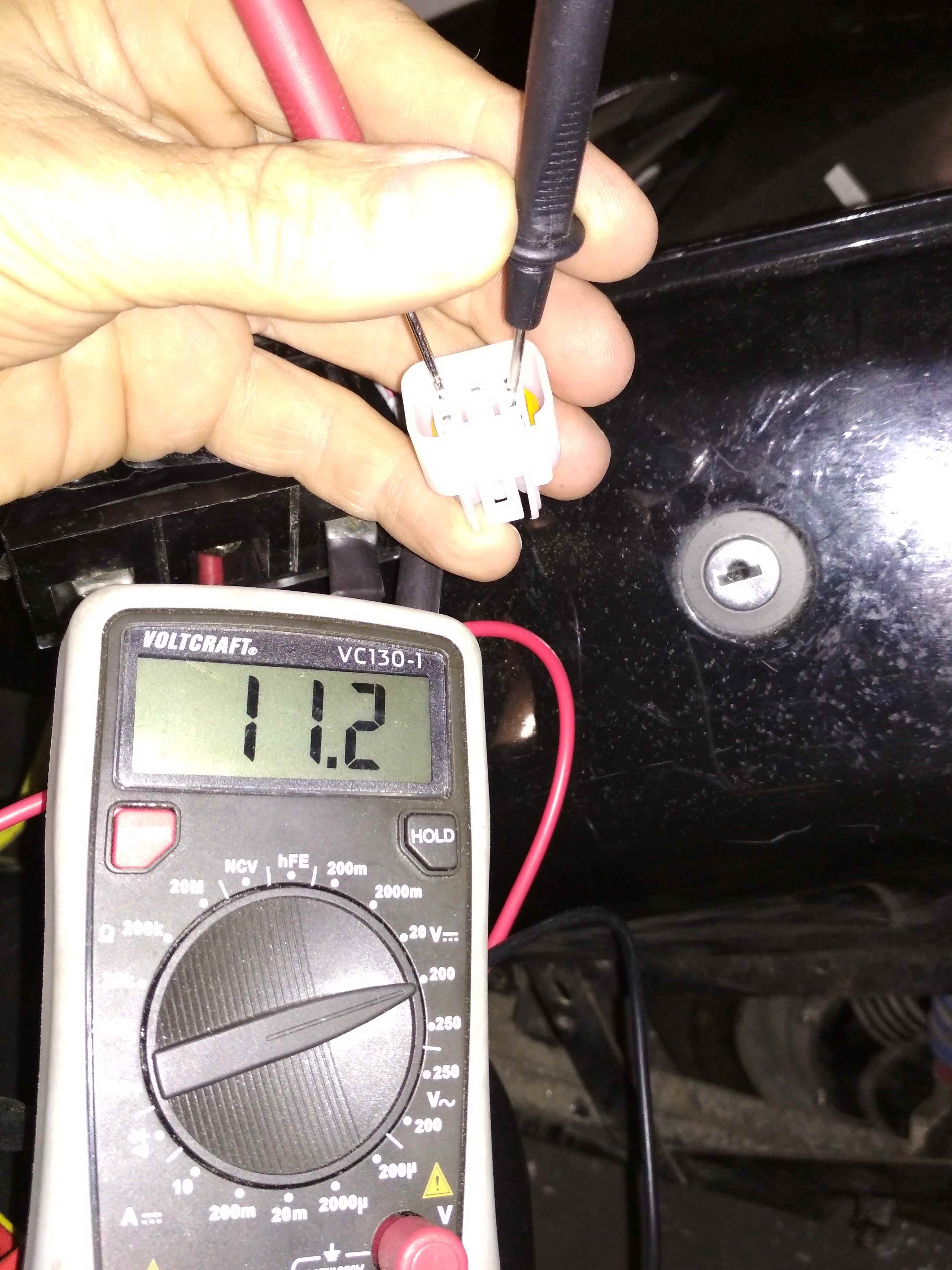

Jedenfalls habe ich gerade nochmal alles am Hall-Anschluss durchgemessen. Von rot auf schwarz liegen 5 Volt an.
Von rot auf gelb/grün/blau liegen jeweils 6,1 Volt
und von schwarz auf gelb/grün/blau jeweils 11,2 Volt.
Das Ganze kommt aber direkt aus dem Controller. Das kann ich nämlich auch messen, wenn alle Kabel von den Hall Sensoren raus sind. Beim Drehen am Hinterrad verändert sich genau gar nichts (natürlich mit allen Steckern drin :D ).

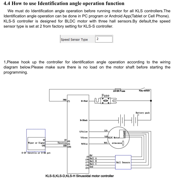

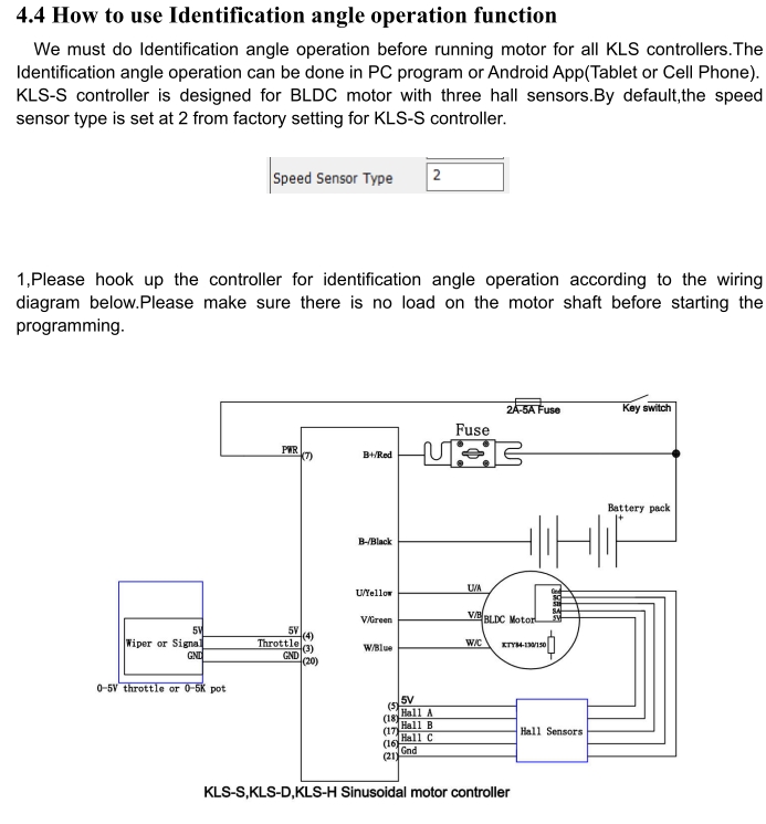

Angeschlossen habe ich den Controller momentan für die Identification Angle Operation Function mit der Steckerbelegung gemäß dem Diagramm.

Funktionierende Hallschalter müssen je nach der jeweils darüberschwebenden Magnetpolarität entweder 0V oder die Versorgungsspannung ausgeben. Wenn sie das bei Drehen des Motors nicht mehr tun sind sie durch, ja.

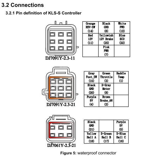

Das ist so nicht ganz korrekt. Die allermeisten Hall-Sensoren haben neben der Versorgungsspannung einen Open-Drain / Open-Collector Pin, der auch Spannungen > VCC auf GND ziehen kann. An Pins 16, 17 und 18 (nach Inselheinis letztem Diagramm) können 11,2 V zu GND also durchaus stimmen, wenn der Pull-Up auf eine solche Rail geht (was nicht ungewöhnlich ist). Diese Pins müssten dann auf GND gezogen werden, wenn der entsprechende Sensor dem Magnetfeld ausgesetzt wird.

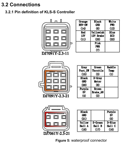

vsm hat geschrieben: Do 3. Mai 2018, 07:12 Das ist so nicht ganz korrekt. Die allermeisten Hall-Sensoren haben neben der Versorgungsspannung einen Open-Drain / Open-Collector Pin, der auch Spannungen > VCC auf GND ziehen kann. An Pins 16, 17 und 18 (nach Inselheinis letztem Diagramm) können 11,2 V zu GND also durchaus stimmen, wenn der Pull-Up auf eine solche Rail geht (was nicht ungewöhnlich ist). Diese Pins müssten dann auf GND gezogen werden, wenn der entsprechende Sensor dem Magnetfeld ausgesetzt wird.
Muss ich die farbigen Kabel von den Hall Sensoren zum Messen mit PIN 21 Black GND verbinden? Muss da noch irgendetwas dazwischen (4,7 oder 10 kOhm Widerstand)?

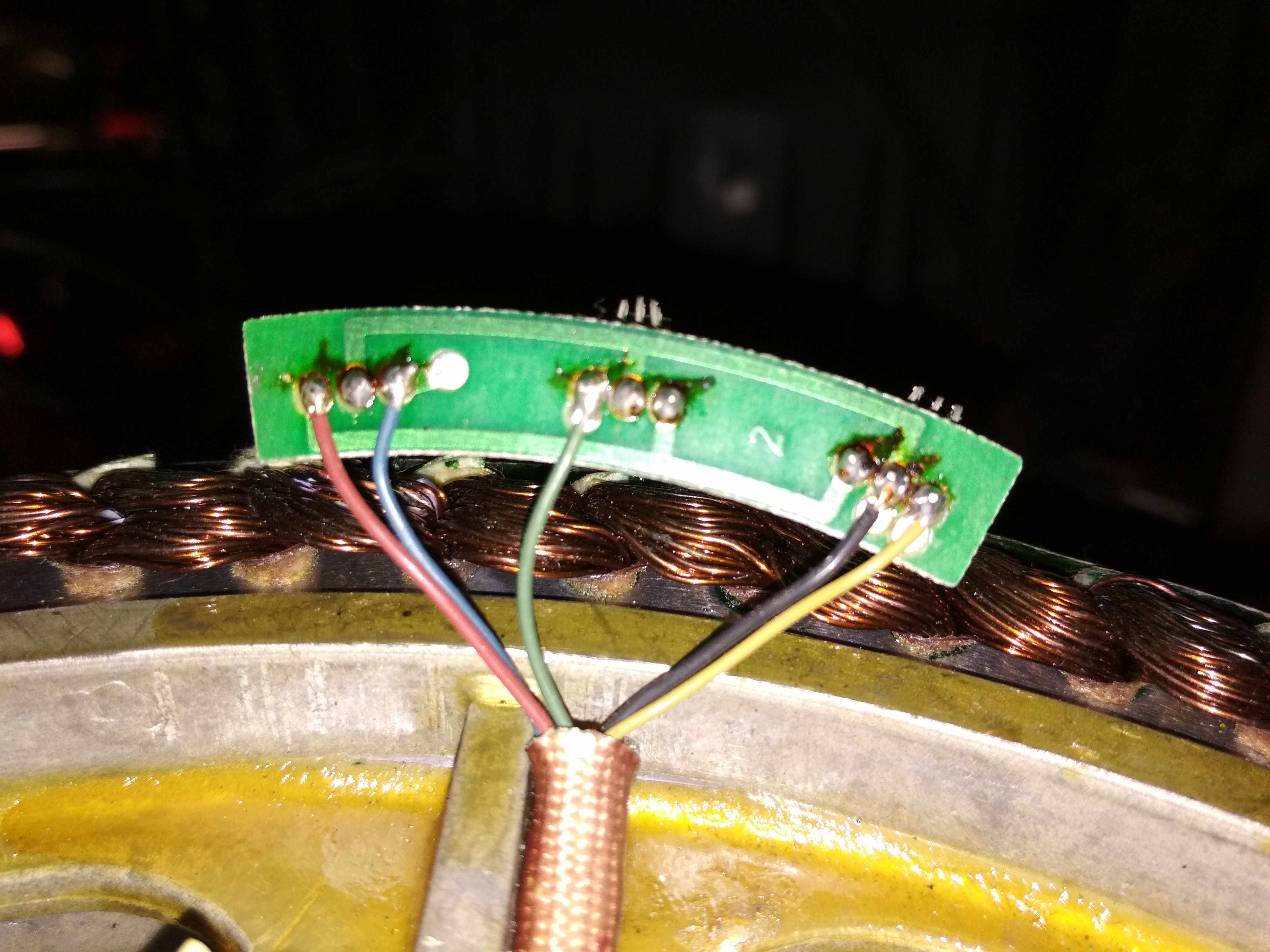

Ich habe jetzt trotzdem schon mal den Motor wieder aus einander genommen und die Hall Sensoren gelöst (ging relativ leicht). Seltsam ist mir erschienen, dass der mittlere Sensor mit der Beschriftung nach innen eingebaut war (die Äusseren mit der Beschriftung nach aussen). Ist es egal wie herum die da drin stecken?
Die Platine lässt allerdings auch keine andere Montage zu.
Die Beschriftung auf den verbauten Halls lautet 43F 912. Kann ich die problemlos durch SS41 768 ersetzen?

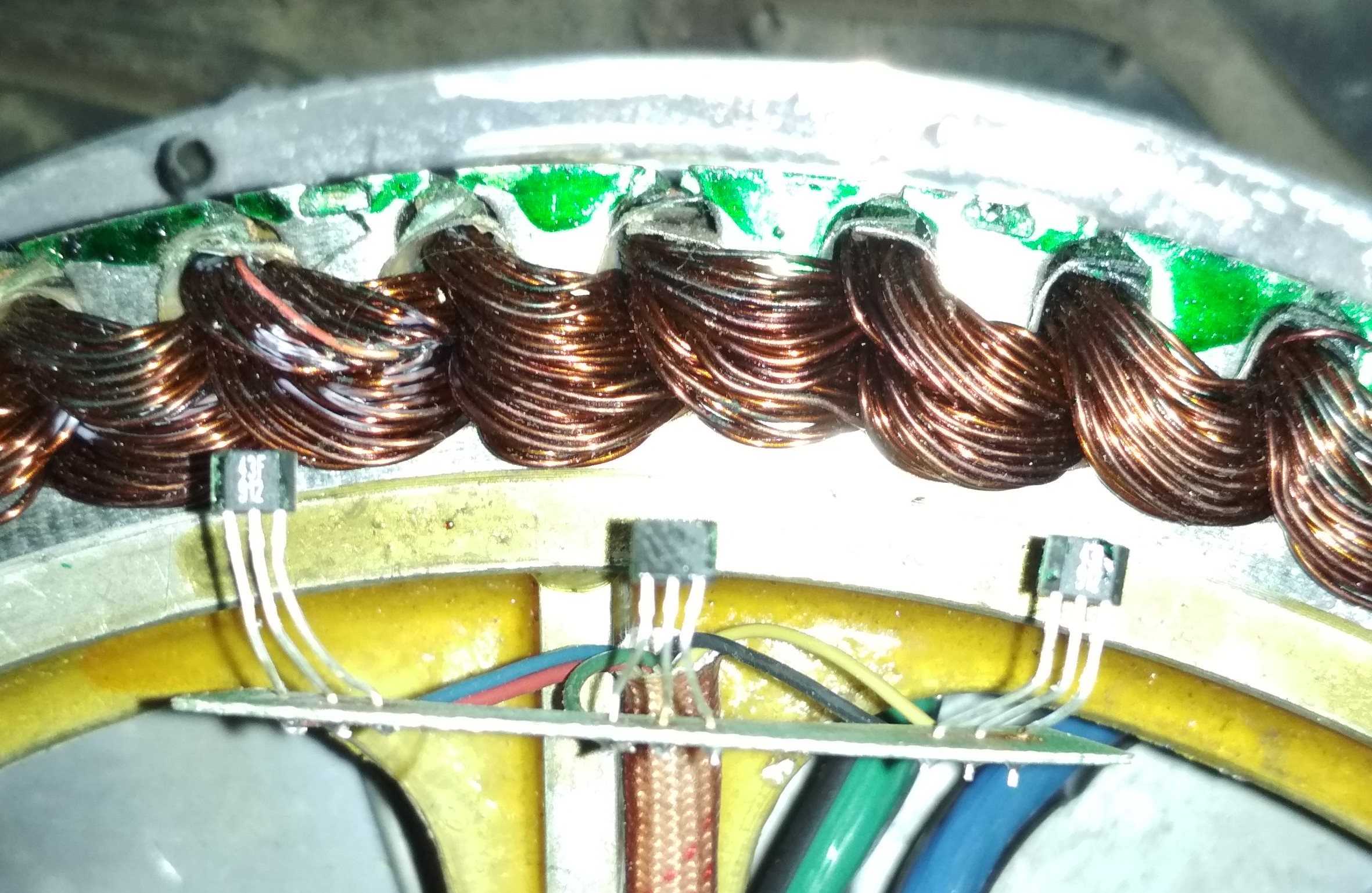

Dein neuer Kelly Controller wird mit dem SS41 (bipolar) funktionieren. Ein SS43 (unipolar) ist mir noch nicht untergekommen - hat wohl nur mit dem speziellen Controller funktioniert. Auf die Einbaulage achten, in der Tat ist ein Hallsensor um 180° eingebaut - geht auch aus der Hallsensorenplatine hervor. Mittelfristig mußt du dir Sorgen um die Motorwicklung machen......

Vielen Dank Peter51 für den Tip. Habe die SS41 ohne die Platine verlötet und eingebaut (mit Loctite eingeklebt). Fotos kommen noch :D
Die "Identification Angle Operation Function" ist jetzt erfolgreich durchgelaufen und der Motor am Ende auch gelaufen. Nur bekomme ich an der LED vom Controller jetzt den Fehlercode für Gasgriff (Throttle). Ich vermute mal, das liegt daran, das der Gasgriff in Nullstellung 4,2 V raushaut und bei Vollgas 0,8 V. Der Kelly erwartet das sicherlich anders herum (Nullstellung 0,0 V bis 0,8 V und Vollgas 4,2 V).
Nein, nein. Offensichtlich war der Tausch ja mittlerweile erfolgreich, aber da Du noch etwas lernen wolltest, hier der Vollständigkeit halber trotzdem die Erklärung: Ein Open-Drain / Open-Collector Pin eines Hall-Sensors wird vom Sensor auf GND gezogen, wenn er das spezifizierte (Polarität/ Stärke) Magnetfeld detektiert, andernfalls hängt der Pin "in der Luft". Der Pin ist also quasi ein Schalter, der zwischen GND und Nichts schaltet. Da man aber auch einen definierten Pegel haben möchte, wenn der Pin in der Luft hängt, nutzt man irgendwo im System einen sogenannten Pull-Up-Widerstand, ein relativ hochohmiger Widerstand (meist 10K oder mehr), der von jenem Pin auf eine der Versorgungsspannungen geht. Ohne Magnetfeld misst man dann jene Spannung und mit Magnetfeld 0V (jeweils gegen GND). Es gibt aber auch Hall-Sensoren, die anders funktionieren.

Also laut dem Diagramm (3.2.1) ist Lila 5V+ und grün die Sense-Line für Throttle (und schwarz natürlich GND). Wenn im Gasgriff nur ein Poti verbaut ist (lt. Diagramm 5K), dann kann man den natürlich auch andersherum anschließen, also 5V+ und GND tauschen, Mittelabgriff belassen. Testen kann man ja erst mal mit einem 5K-Poti, das man direkt anschließt.
