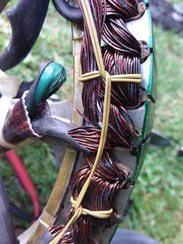

Am Wochenende habe ich das Hinterrad ausgebaut und und den Motor geöffnet. Die Kabelage von den Sensoren is O.K.. Aber die lackierten Kupferkabel sehen nicht mehr so toll aus. Ein paar sind bereits durch und viele sind schwarz, an einigen Stellen sehen sie sogar weiß verglüht aus.
So und jetzt die Fragen:
Lohnt es sich die Hall-Sensoren auszutauschen?
Wenn ja, welche muss ich bestellen (falls sie nach dem Ausbau nicht mehr erkennbar sind)?
Sind die ver- und durchgeschmorrten lackierten Kupferkabel tödlich oder kann das so weiter benutzt werden?

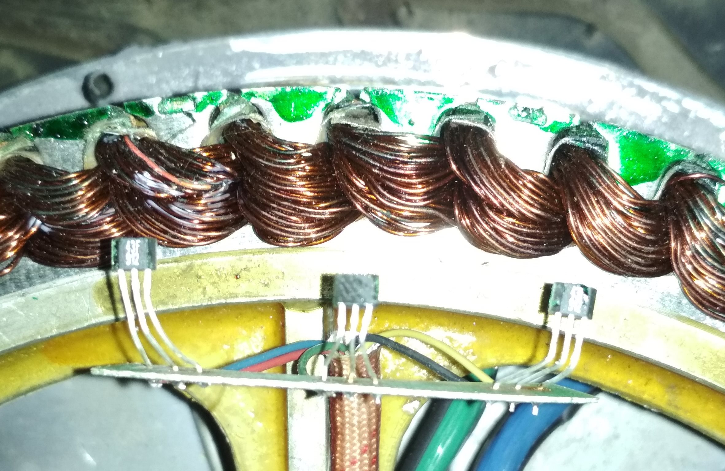

Hier Bilder von der Kabellage und dan Hall-Sensoren:

Wenn einzelne Lackdrähte eines Phasenbündels gebrochen sind ist das noch unkritisch, da es noch viele viele andere gibt. Verfärbungen des Lacks können auftreten, sollten aber immer die Isolierwirkung aufweisen.
Hallschalter können auch zwischen Farbe und rot schalten, bitte nochmals so nachmessen (geht auch ohne Rotor, nur mit einem Küchenmagnet). Und 11 Volt Versorgungsspannung für die Hallschalter sind auch etwas hoch. Normaler sind 5V. Aber viele Typen vertragen auch mehr.
In meinem Goldenmotor tun Bipolar Magnetsensoren vom Typ Honeywell SS41 Dienst, die man z.B. bei Mouser kriegt. Der verträgt bis zu 24V.

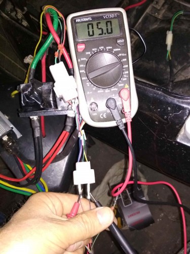

Jedenfalls habe ich gerade nochmal alles am Hall-Anschluss durchgemessen. Von rot auf schwarz liegen 5 Volt an.
Von rot auf gelb/grün/blau liegen jeweils 6,1 Volt
und von schwarz auf gelb/grün/blau jeweils 11,2 Volt.
Das Ganze kommt aber direkt aus dem Controller. Das kann ich nämlich auch messen, wenn alle Kabel von den Hall Sensoren raus sind. Beim Drehen am Hinterrad verändert sich genau gar nichts (natürlich mit allen Steckern drin :D ).
Ich habe mich ja schon seit ein paar Monaten durch so ziemlich alle Einträge hier durchgearbeitet. Liege ich richtig mit der Vermutung, das dieses "nicht Verändern" darauf schließen läßt, dass die Hall-Sensoren durch sind? Es wird ja oft erwähnt das an den Kabeln gelb/grün/blau die Spannung beim Drehen des Motors / Rades zwischen 0 V und 2,5 V hin und her springt. Da tut sich bei mir eben nichts.

Funktionierende Hallschalter müssen je nach der jeweils darüberschwebenden Magnetpolarität entweder 0V oder die Versorgungsspannung ausgeben. Wenn sie das bei Drehen des Motors nicht mehr tun sind sie durch, ja.

Das ist so nicht ganz korrekt. Die allermeisten Hall-Sensoren haben neben der Versorgungsspannung einen Open-Drain / Open-Collector Pin, der auch Spannungen > VCC auf GND ziehen kann. An Pins 16, 17 und 18 (nach Inselheinis letztem Diagramm) können 11,2 V zu GND also durchaus stimmen, wenn der Pull-Up auf eine solche Rail geht (was nicht ungewöhnlich ist). Diese Pins müssten dann auf GND gezogen werden, wenn der entsprechende Sensor dem Magnetfeld ausgesetzt wird.

Ich habe jetzt trotzdem schon mal den Motor wieder aus einander genommen und die Hall Sensoren gelöst (ging relativ leicht). Seltsam ist mir erschienen, dass der mittlere Sensor mit der Beschriftung nach innen eingebaut war (die Äusseren mit der Beschriftung nach aussen). Ist es egal wie herum die da drin stecken?
Die Platine lässt allerdings auch keine andere Montage zu.
Die Beschriftung auf den verbauten Halls lautet 43F 912. Kann ich die problemlos durch SS41 768 ersetzen?

Dein neuer Kelly Controller wird mit dem SS41 (bipolar) funktionieren. Ein SS43 (unipolar) ist mir noch nicht untergekommen - hat wohl nur mit dem speziellen Controller funktioniert. Auf die Einbaulage achten, in der Tat ist ein Hallsensor um 180° eingebaut - geht auch aus der Hallsensorenplatine hervor. Mittelfristig mußt du dir Sorgen um die Motorwicklung machen......

Vielen Dank Peter51 für den Tip. Habe die SS41 ohne die Platine verlötet und eingebaut (mit Loctite eingeklebt). Fotos kommen noch :D

Nein, nein. Offensichtlich war der Tausch ja mittlerweile erfolgreich, aber da Du noch etwas lernen wolltest, hier der Vollständigkeit halber trotzdem die Erklärung: Ein Open-Drain / Open-Collector Pin eines Hall-Sensors wird vom Sensor auf GND gezogen, wenn er das spezifizierte (Polarität/ Stärke) Magnetfeld detektiert, andernfalls hängt der Pin "in der Luft". Der Pin ist also quasi ein Schalter, der zwischen GND und Nichts schaltet. Da man aber auch einen definierten Pegel haben möchte, wenn der Pin in der Luft hängt, nutzt man irgendwo im System einen sogenannten Pull-Up-Widerstand, ein relativ hochohmiger Widerstand (meist 10K oder mehr), der von jenem Pin auf eine der Versorgungsspannungen geht. Ohne Magnetfeld misst man dann jene Spannung und mit Magnetfeld 0V (jeweils gegen GND). Es gibt aber auch Hall-Sensoren, die anders funktionieren.
