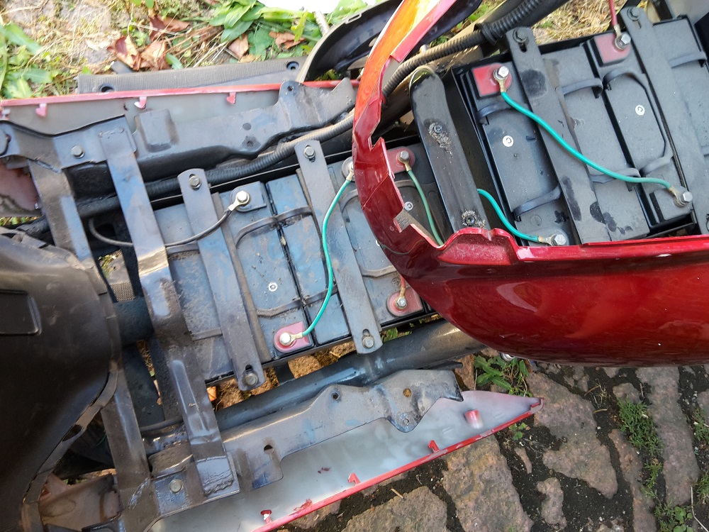

Etropolis Retro Batterieprüfung
Habe inzwischen noch ein paarmal aufgeladen und jedesmal wurde die Ladung automatisch beendet. Trotzdem habe ich den Roller mal aufgemacht und die Spannung an den einzelnen Blöcken gemessen.
Folgende Spannungen habe ich gemessen:
13,35 V
13,28 V
13,27 V
13,23 V
13,25 V
Die Gesamtspannung zwischen erster und letzter Batterie habe ich mit 66,4 V gemessen. Der Unterscheid zwischen den einzelnen Batterien ist maximal 0,12 V. Ist das noch innerhalb der Toleranz?
Nach meiner letzten 20 km Fahrt habe ich laut Messung 1,1 kwh brutto geladen. Nun frage ich mich, wieviel davon tatsächlich in den Batterien gelandet ist. Was würdet ihr schätzen? Wieviel Kapazität haben solche Batterien eigentlich, wenn sie neu sind?

Re: Etropolis Retro Bastelprojekt
Das ist doch sehr gut mit den Spannungen. Messe mal beim Laden bis der Lader abschaltet
Alle Blöcke dabei nicht höher als 14,4v, also Summe 72V.
Vielleicht auch mal die Polschrauben prüfen wenn noch offen, aber vorher HS auf off.
