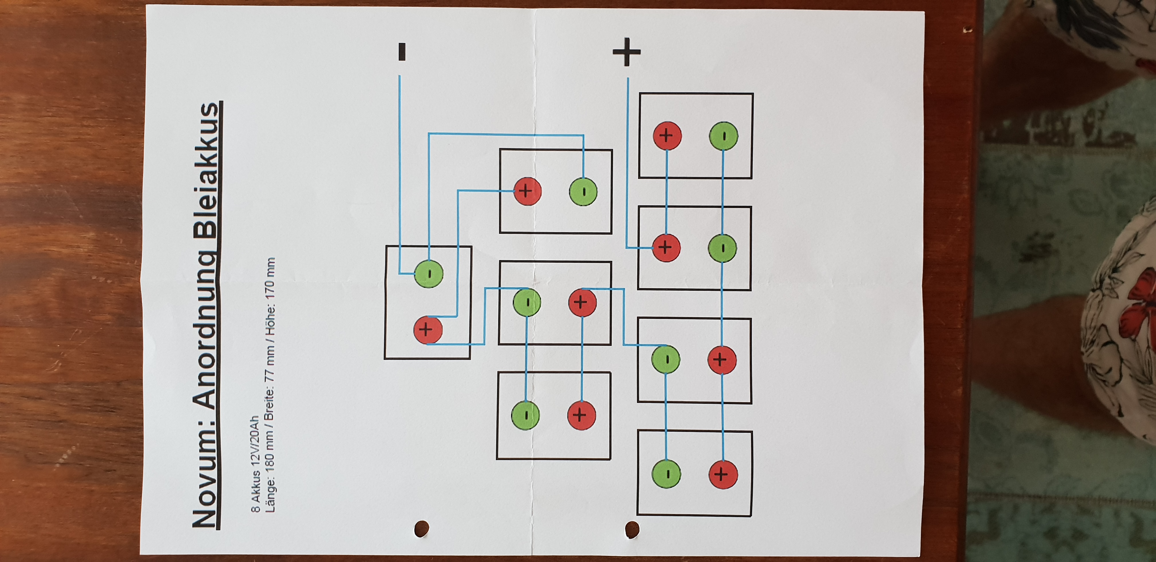

Immerhin habe ich schon eine Grafik von der Anordnung der Akkus und auch einen Tip, dass man die Pole nach dem Abschrauben mit Krepp-Papier umwickeln und wahrscheinlich optimalerweise auch beschriften soll. Evtl. sogar das Werkzeug mit Krepp-Papier umwickeln, um Kurzschlüsse zu vermeiden. Und natürlich am besten alles fotografieren.
Im Anhang poste ich noch einmal den Schaltplan, evtl. für andere Interessenten ...

Die Grafik ist übrigens von mir

Herby, ja vielen Dank, hilft mir zu verstehen, dass jeweils 2 parallel-geschaltete Akkus in 4 Reihen geschaltet sind.
