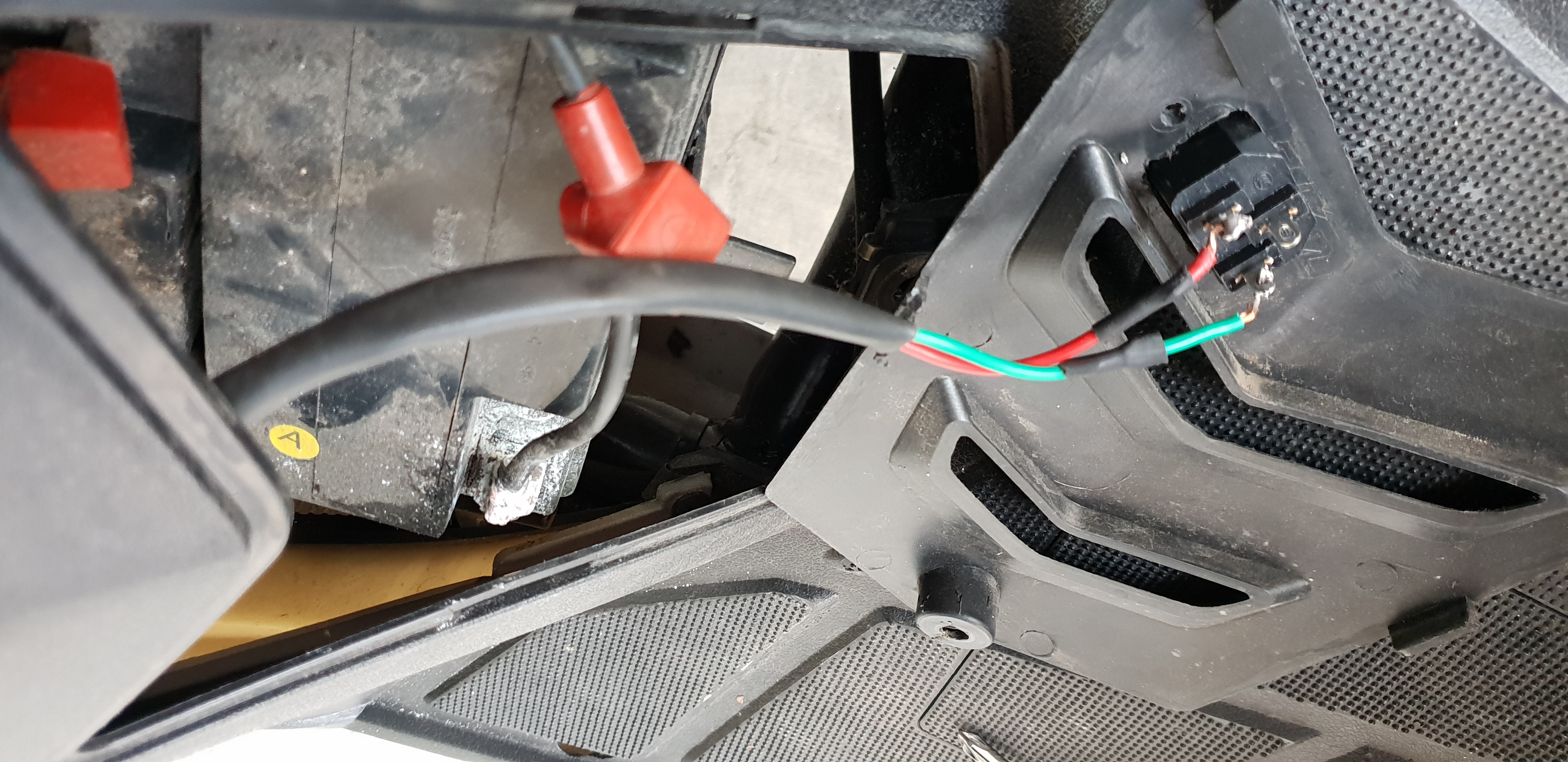

ich habe den Stecker ausgetauscht, und Ladegerät angeschlossen. Scheint aber die gleichen Symptome zu haben:
Der Lüfter des Ladegerätes springt nicht an, deshalb wahrscheinlich kein Stromfluss. Ich schau morgen mal, ob irgendetwas
geladen hat.
Aber ich habe gesehen, dass ein Pol einer Batterie (klebt ein A drauf) ganz weiss und korrodiert ist, dass ich glaube, dass der Stromkreislauf
eher dort unterbrochen ist.
Kennt jemand einen Beitrag hier im Forum, wo der fachgerechte Ausbau der 8 Batterien (welches Minuskabel an welcher Batterie zuerst) beschrieben wird ?
Bild ist im Anhang

- herby87
- Händler
- Beiträge: 1151
- PLZ: 81249
- Wohnort: München
Re: Novum S3000 - kein Antrieb mehr trotz Akkuvoll-Ladung
Bezüglich der Reihenfolge gibt es von emco keine Vorschrift,ich klemme immer zuerst die Anschlüsse ab, die zum Kabelbaum gehen und dann der Reihe nach alle Akkus. Vorher dokumentieren wie die Anschlüsse und die Position der Pole waren.
