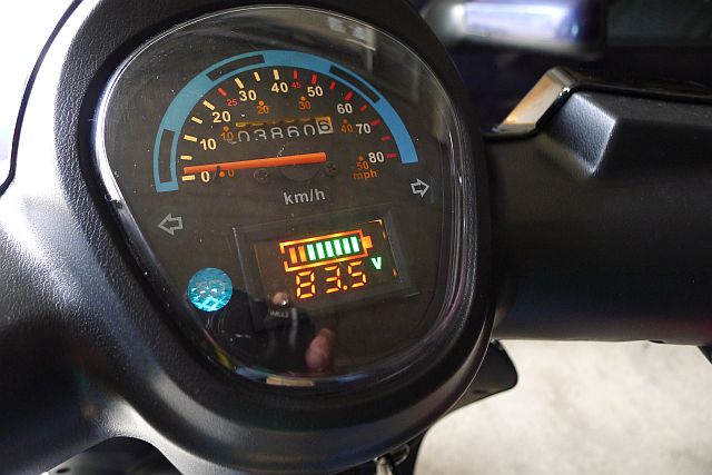

Ich habe mir dieses Instrument eingebaut. Funktioniert sehr gut. Das Gerät hat eine Menüsteuerung und man kann es auf jede Voltzahl und alle erdenklichen Batteriesorten einstellen. Kostet bei Ebay um die 8 €.

das sieht klasse aus, kannst du kurz die Demontage des Panels und den Austausch des originalen Voltmeters beschreiben,
ich habe mir das Teil auch mal besorgt, obwohl ich der Batteriekapazitätsberechnung aus der Spannungsmessung skeptisch gegenüberstehe. Und ich muss sagen in meinem Setup (6x12V AGM Zellen) in der Gerätekonfiguration 6x12V Bleizellen und kalibrierter Spannung zeigt es die Kapazität sehr ungenau an. Ich messe ja mit einem anderen Teil Strom und Spannung und das Gerät errechnet Leistung und Energieentnahme in [Wh]. Bei einer ersten Fahrt über 21km habe ich 547Wh verbraucht wass einer Restbatteriekapazität von 64,4% ergiebt. Dieses Teil zeigt mir 83% an bei einer Zellenruhespannung von 12,6V nach der Fahrt.
vielleicht kann man mit der Spannungskalibrierung noch was verbessern ?
danke, Bernhard

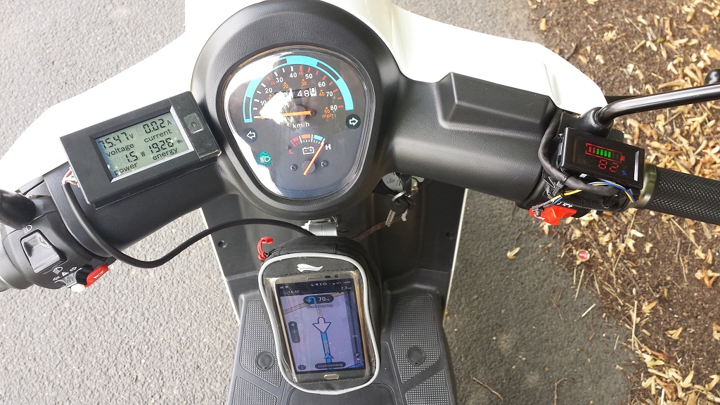

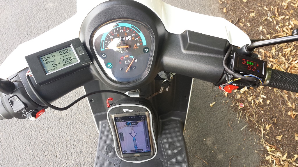

noch mal ein Bild zum Setup

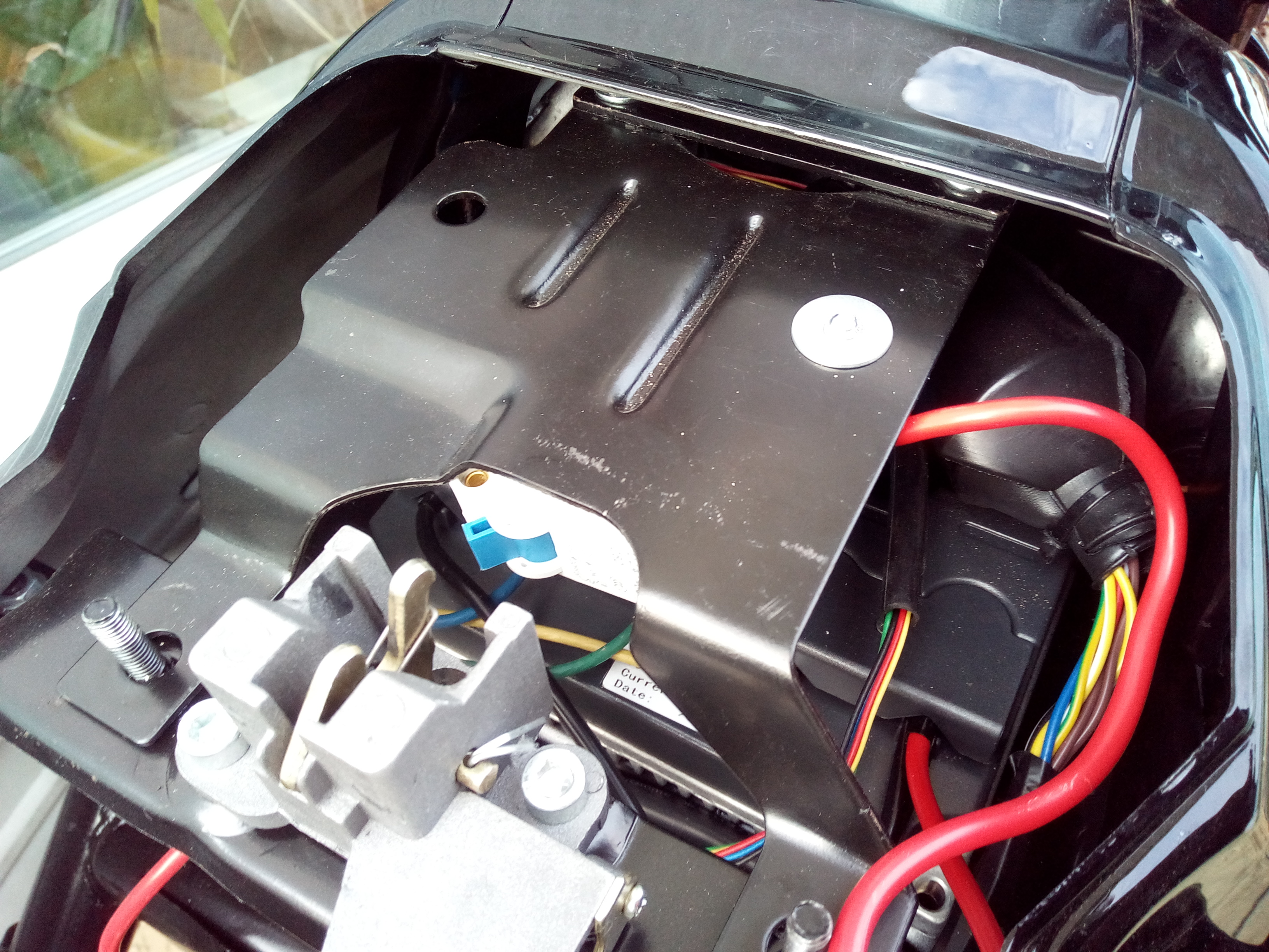

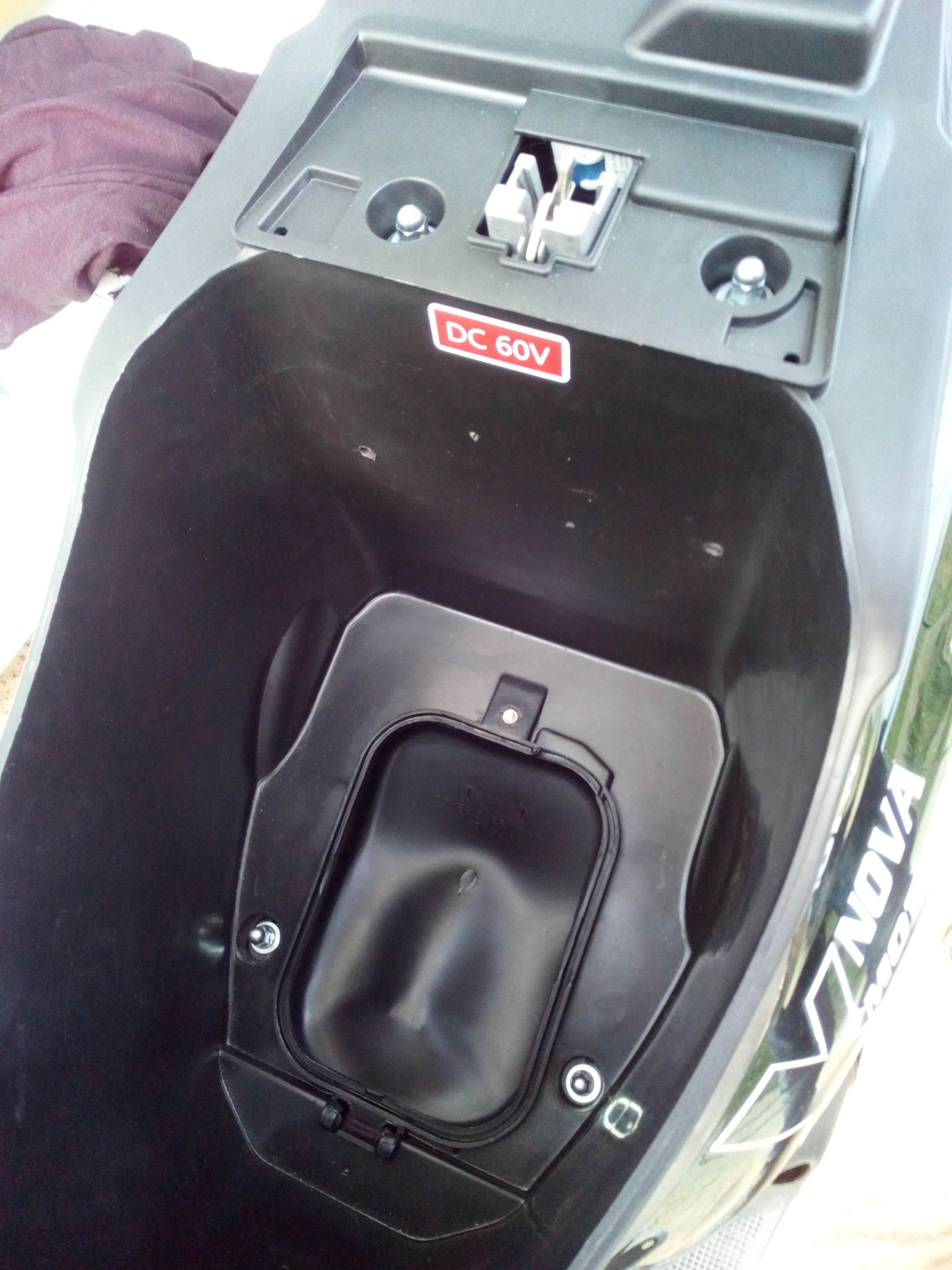

Also, ich konnte meine Hupe selbst reparieren. Sie war einfach nicht angeschlossen und kann so - ganz entgegen des beigelegten Prüfbogens - niemals funktioniert haben.
Jedenfalls bin ich nun gleich mal das Helmfach angegangen. Konkret habe ich diesen Sicherungsautomaten anders eingebaut und die Bodenluke mit der Wölbung nach unten festgemacht, wie es bereits im anderen Thread beschrieben wurde. Sie wird jetzt ein wenig von dem Batterieschutzbügel eingedrückt, was aber nicht weiter dramatisch ist.
Die Hauptsicherung habe ich nun nicht mehr am Sitzfach befestigt, sondern am Roller und zwar hinter dem Schloss des Helmfaches. So musste ich nichts wirklich umbauen, kann den Schalter weiterhin bedienen und habe nicht mehr dieses störende Ding im Helmfach.
