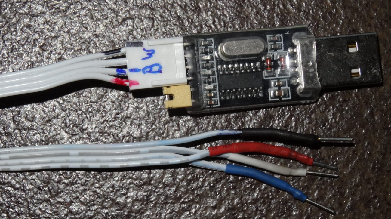

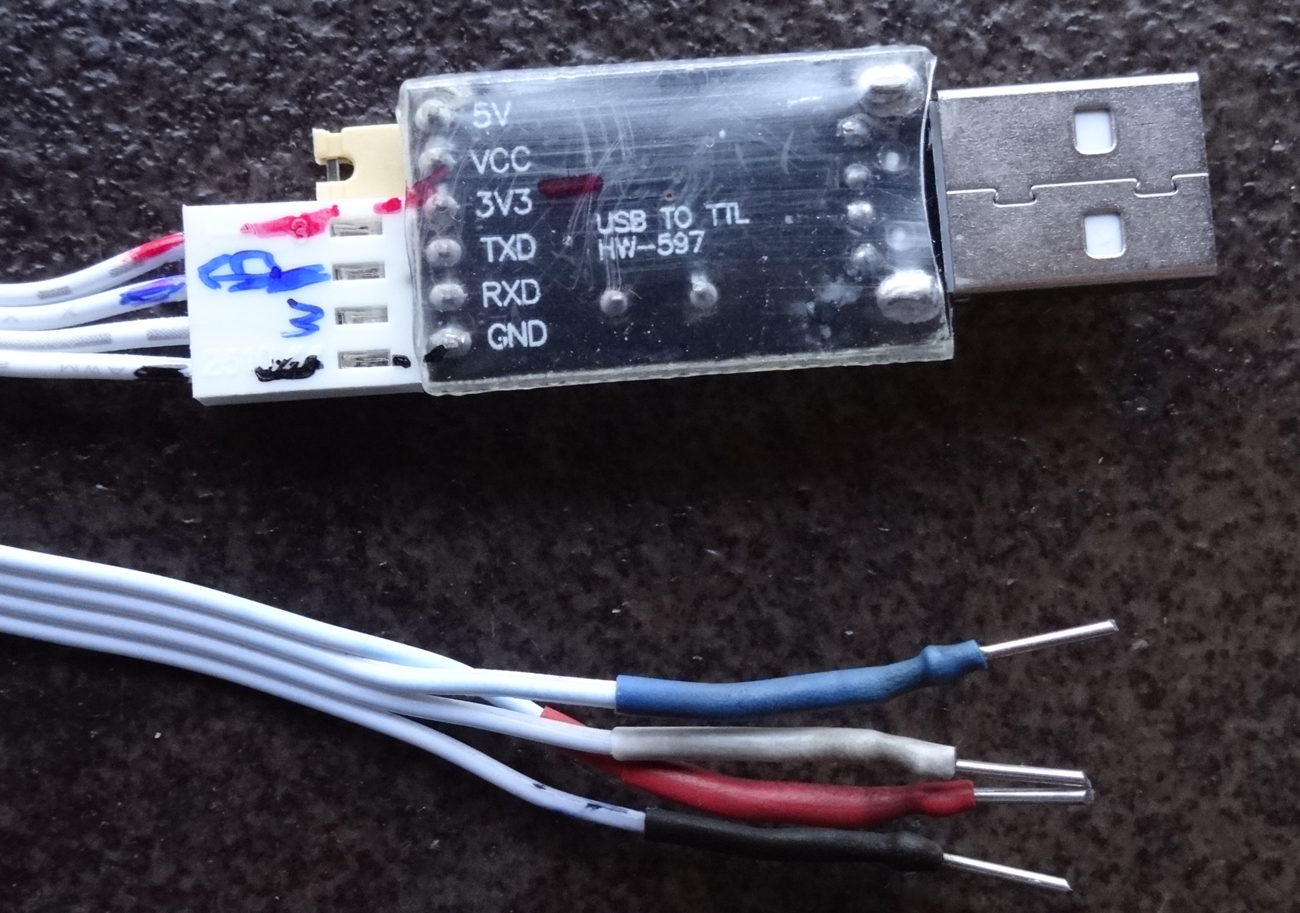

Controller-Anschluss-Kabel
Änderung - der Jumper muss zwischen VCC und 3,3 - ich werde die Brücke löten, da ich das Teil nur für den Roller brauche,
Danke an marc71xxx, der mich auf den Fehler hingewiesen hat (siehe nächsten Beitrag)
Für den Anschluss des Controllers an mein Notebook habe ich ein Anschlusskabel benötigt.
Auf meiner Suche bin ich zufällig an die Kiste mit Beleuchtungszubehör geraten,
ein RGB-LED-Anschlusskabel hat bei mir genau auf den Anschluss vom USB-Adapter gepasst.
Auf der anderen Seite habe ich dann Stücke von einer Stecknadel angelötet und mit Schrumpfschlauch der passenden Farbe isoliert und verstärkt. Es funktioniert:-)

marc71xxx
- Beiträge: 26
- Registriert: So 27. Mai 2018, 12:36
- Roller: Nova Motors E-F10/eEVE Peugeot Scoot'elec
- PLZ: 71686
Re: Tips und Tricks zum Selbermachen
Hallo Horst,
Adapter nach Anleitung. Persönlich bin ich mir nicht sicher, ob die Schaltung so richtig ist.
In der Variante messe ich an der TXD und RXD Leitung 5V, was langfristig nicht so gut sein wird.
Ich habe bei mir die Brücke Vcc 3V3 gesetzt und da auch die 3,3V für das rote Kabel abgegriffen.
Tut.
Kannst Du bitte mal die programmierten Default werte aus Deinem Controller auslesen.
Was mich wundert: Bei mir waren 30 Pole gesetzt, Rekuperation war auch aktiviert und tut.
Plentyone / Otto: von Novamotors geliefert e-F10 Boschmotor
Tut.
