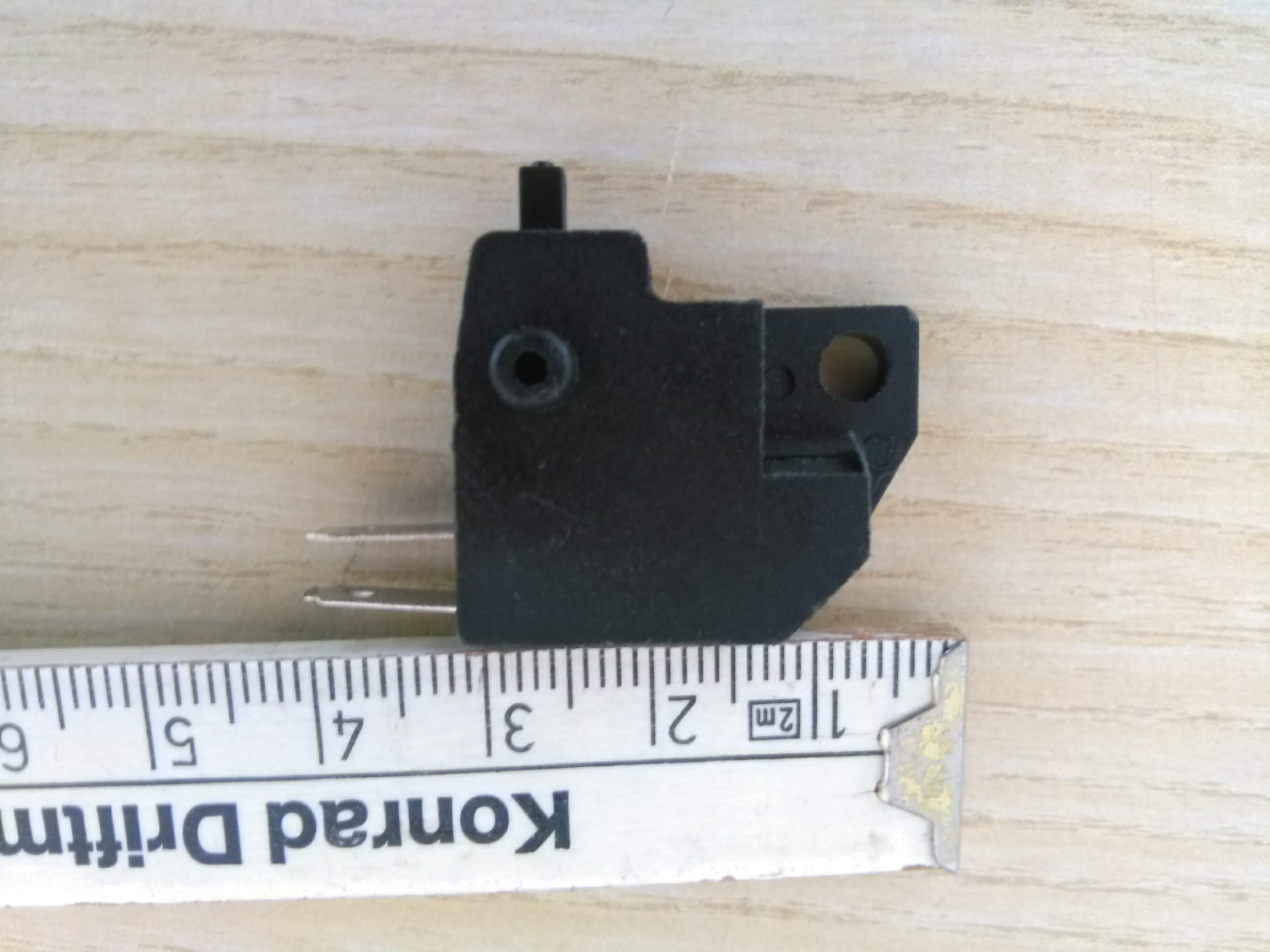

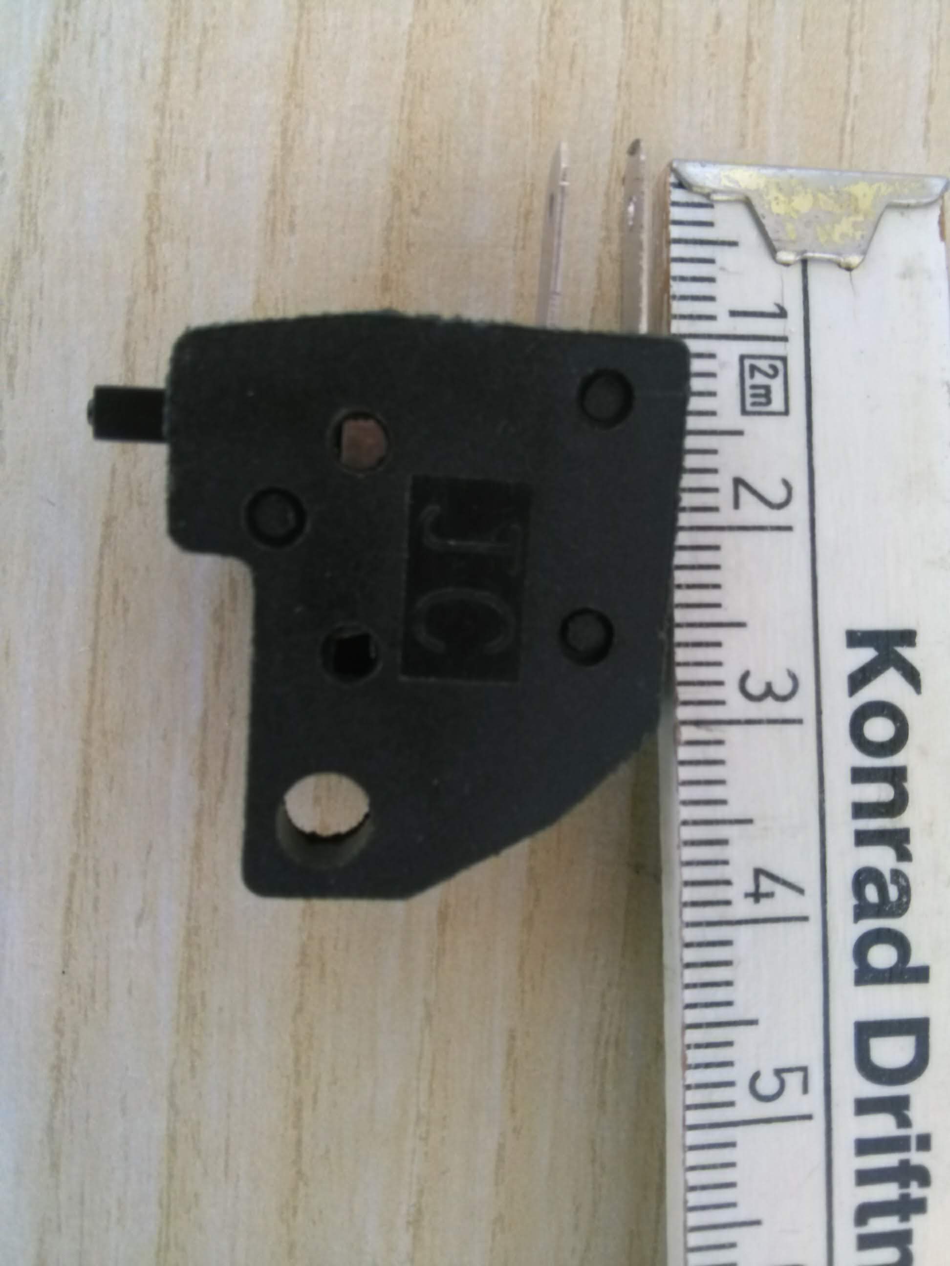

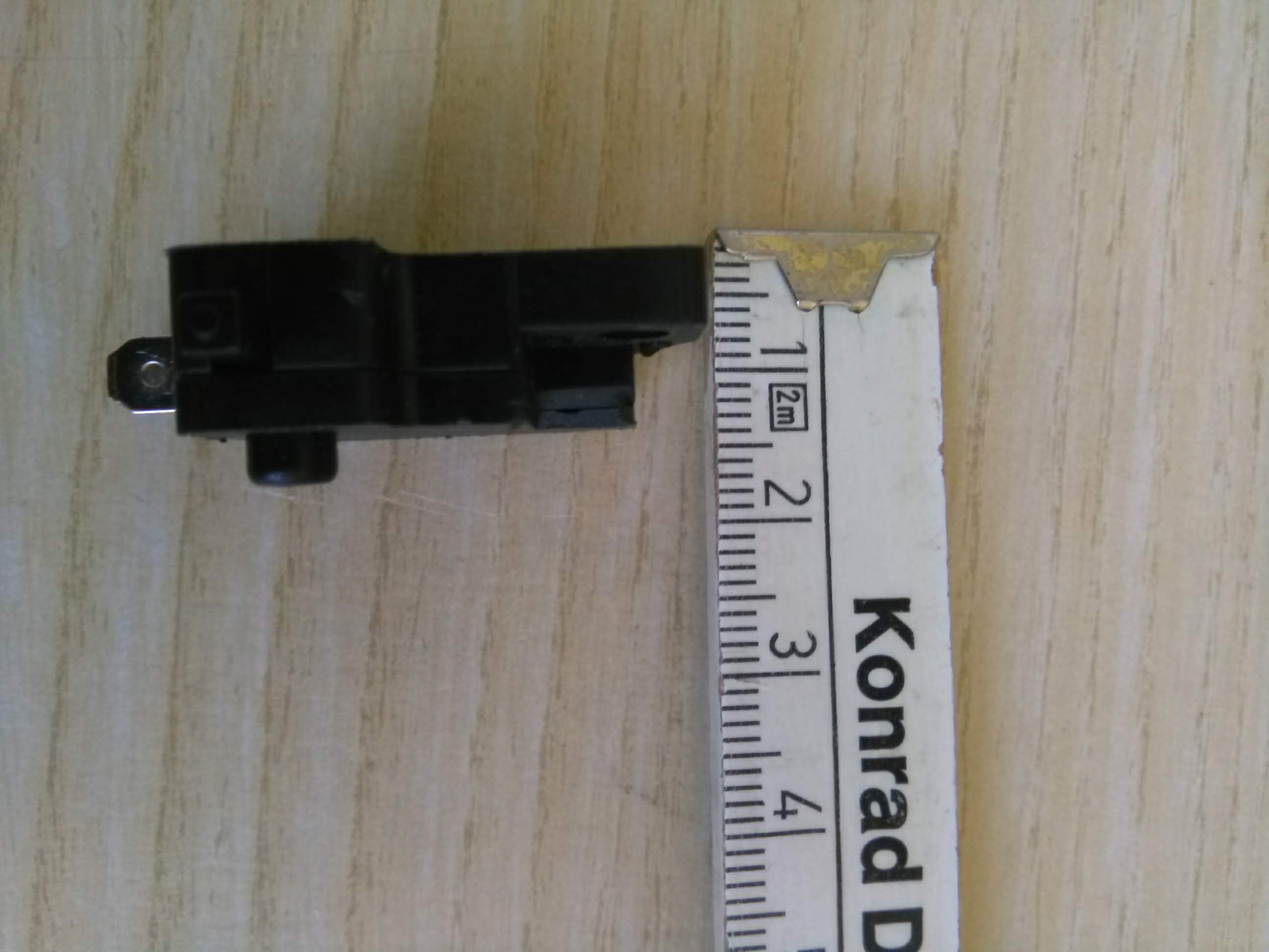

- fiedje
- Beiträge: 217
- Registriert: Di 5. Jun 2018, 12:19
- Roller: UNU Rebell 3kw
- PLZ: 424
- Wohnort: Oberbergisches Land
Re: Unu Motor stottert
Hallo Uschi,
kannst Du bitte vorm Einbau noch ein Foto mit den Maßen machen. Dann kann man sich das Teil eventuell außerhalb der Garantie woanders besorgen. Danke!
Hier die versprochenen Fotos.
Der Wechsel ist wirklich simpel, eine Schraube lösen, zwei Kabel abziehen.
Hat nur leider nichts gebracht, der Fehler besteht nach wie vor. Es bleibt also nur der Gang zur Werkstatt.
