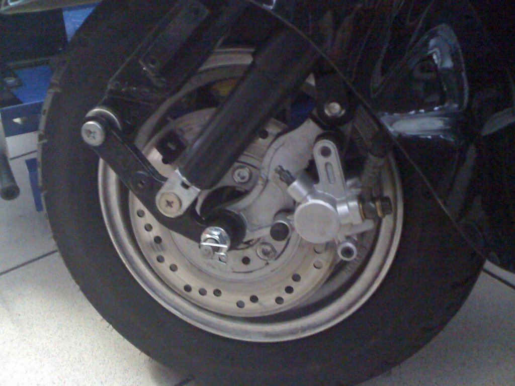

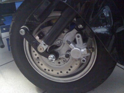

Hi Joehannes,
Danke für das Bild.
bin nur mal gespannt, ob nicht noch mehr kaputt ist. Wenn ich so laienhaft draufschaue, dann liegt der "Träger" des fehlenden Bremsbelages im Prinzip press an der Scheibe (die dreht noch, aber schleift halt). Na ja, die Werkstatt wird das wohl kennen und nen Bremsbelag dazwischen kriegen.
Ach ja, meiner hat angeblich 60V/32AH Lead-Acid (was wohl Blei-Gel bedeutet?!). Dann noch nen 2000Watt-Motor und angeblich 110km Ausdauer. Letzteres halte ich aber eher für "Jägerchinesisch". Ich freu mich mal auf 40-50km max.. Mal sehen, ob ich enttäuscht werden.
lg günther
Danke für das Bild.
lg günther

@Retrofan
Die 60V/38AH Version ist auch gut. Aber bitte nie die Reichweite testen und die Bleier sofort wieder nachladen.
Ebenso die Einzelspannung der Akkus und den Ladevorgang prüfen. Der Lader sollte die Akkus mit max. 14,4V laden.
Also Maximum 5x14,4V=72Volt. Der Ladevorgang sollte nach 4-10h abgeschlossen sein. Ein Akku voll sollte dann 13V haben.
Was noch im Argen liegen könnte ist bei dem Modell die vordere Bremsleitung. Sie könnte durch sehr schlechte
Verlegung am Vorderrad schleifen und dadurch undicht werden. Der Kontakt kommt erst bei Einfederung der
Vordergabel zustande.

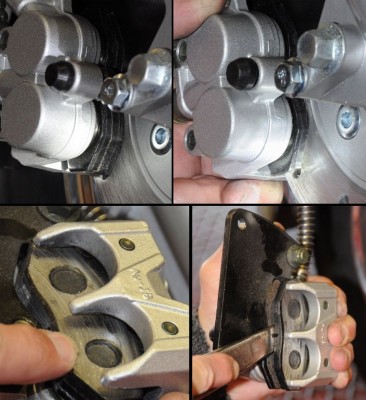

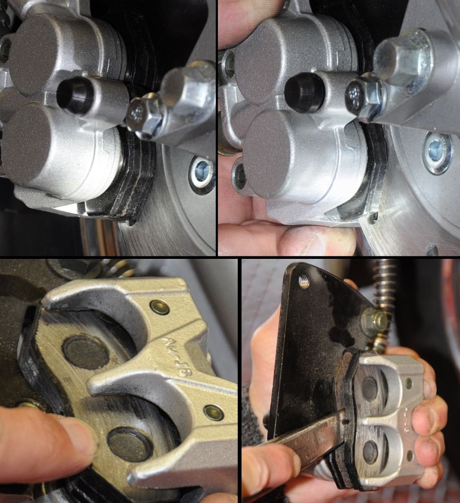

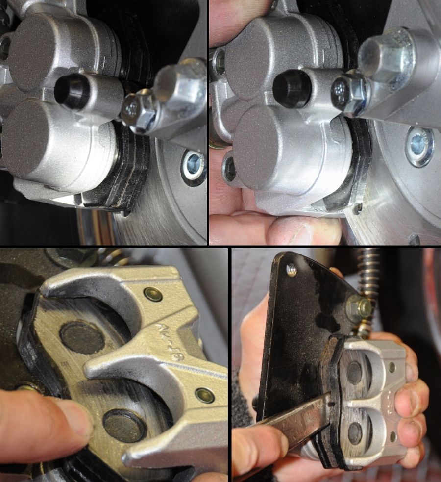

Hallo Zusammen,
den Werkstattbesuch wollte ich noch nachreichen. Also, der Bremsbelag war nicht geklaut oder vergessen worden. Vielmehr war die Bremse falsch montiert. Auf der einen Seite waren beide Beläge, auf der anderen Seite keiner. Der "Bremsenmonteur" hat bei der Montage des Bremssattels samt Beläge die Bremsscheibe statt zwischen die Beläge, daneben geschoben.
Die Reparatur ging so schnell, dass ich Günter gebeten habe, das ganze nochmal zu machen. Hat er auch gemacht, damit ich ein paar Bilder hier fürs Forum machen kann.
Die oberen Bilder zeigen den Zustand vorher und nach der Reparatur. Ich denke man kann die beiden Beläge vorher sehen.
Auf den unteren Bildern zeigt der Finger links, wo die Scheibe vorher war, deutlich zu sehen die Spuren auf der Rückseite des Belages. Auf dem Rechten Bild zeigt der "Metallkeil" wo die Bremsscheibe hingehört, eben zwischen die Beläge. Eine Inspektion folgt auch noch in der nächsten Woche. Das passende Topcase kam gestern, das hab ich selbst montiert.
Die ersten Fahrten ins Büro und zurück haben schonmal Freude gemacht; ca. 13km einfache Strecke. Kann man sich da auf die Batterieanzeige verlassen? Es sieht nach ca. 25% Verbrauch aus nach den ca. 26km. Das erscheint mir Recht wenig Verbrauch zu sein. Zumal ich nicht der leichteste bin und ein ziemlicher Anstieg auf dem Rückweg liegt, bei dem die Geschwindigkeit doch ziemlich in die Knie geht.
Jo, soweit erst mal von mir.
Gruss Günther
Gruss Günther
- Beiträge: 20616
Re: Vast Mickey DTL18ZB; Vorderbremse schleift ...
Das ist tatsächlich Haarsträubend
Danke für die Bild-Doku, sie sollte als Warnung dienen, allen Selbstimporteuren bzw. Online-Käufern ohne kompetenten Zweiradspezialisten an der Seite, sich VOR der ersten Fahrt die Kiste GAANZ genau anzuschauen, denn vor allem sowas kann natürlich schnell Lebensgefährlich werden.
Schön, dass es diesmal gut abging und die Lösung so einfach war, aber es wirft tatsächlich einen rabenschwarzen Schatten auf die nicht vorhandene Qualitätssicherung beim Asiatischen "Zusammenklopper"...
