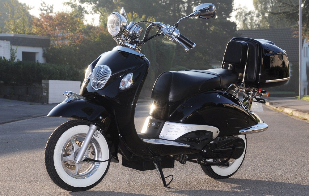

den E-Solex (nehme an, du hast mich gemeint) find ich "schröööhhhklich". ... Vielleicht hab ich mir auch den falschen "Nick" gegeben. Ich mag eigentlich nur - was Retroroller angeht - das Retrodesign von der "Shadow" bzw. deren/dessen Kopien.
Hab meinen mal fotografiert: Gruss Günther
