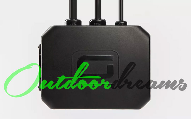

https://www.outdoordreams.eu/Ladeadapte ... -Soco.html
OBC postet mit dem Hinweis " - Bild ist nur beispielhaft - " leider nur dieses unten stehende Bild:
(Stand:28.09.2018)
(Stand:28.09.2018)
