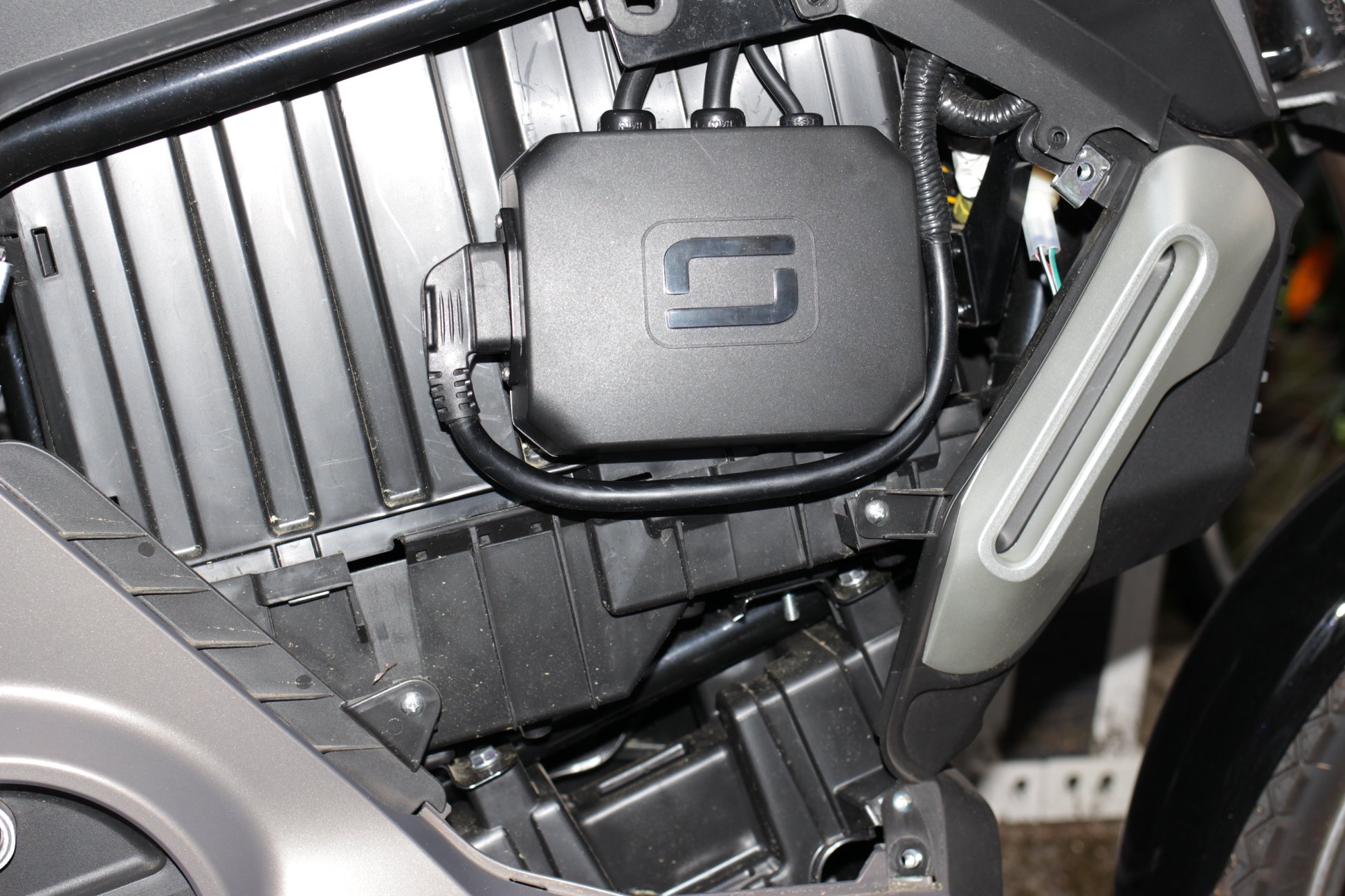

In der Facebook-Gruppe hat Super Soco Bochum folgendes Bild von dem Y-Adapter gepostet:
(siehe angehängte Datei)
Er schreibt, dass das Umschalten zwischen den Akkus nahtlos erfolgt und sich beide Akku gleichmäßig entladen. Das Display wechselt dann alle 15 Sekunden zwischen den Ladeständen der beiden Akkus; diese gleichen sich aber bald an (der höher geladene Akku entleert zuerst, vermute ich mal) so dass kein Umspringen im Display mehr wahrnehmbar ist.
