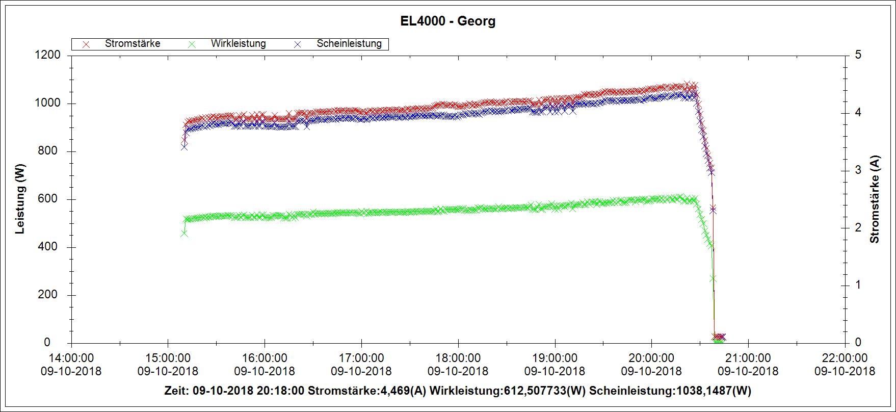

Re: Abschaltverhalten der Akkus L1/L2/L3 im Zusammenhang mit den Controller-Einstellungen
Kleiner Nachtrag;
das Ladeverhalten des Akkus war wieder unauffällig nach dem Leerfahren.
Ca. 37 Wh pro Kilometer (ab Steckdose) sind eingeladen worden.
