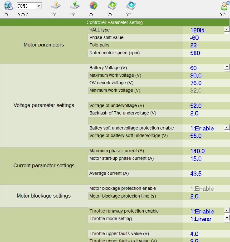

Moin @Rantanplan,
vielen Dank schon mal für deine Hinweise; dass deine Spannungsnadel ganz nach unten ging, wünsche ich mir bei meinem Experiment jetzt auch ;)
Danke auch für deinen link zum Akku, mein L3-Akku ist allerdings etwas "kleiner" (60 V / 50 Ah), dieser hier:
https://www.alibaba.com/product-detail/ ... 78e4My53ya
Die Abschalteinstellungen im Controller habe ich geprüft, die passen zu den technischen Daten des Akkus (soll heißen: er schaltet z.B. nicht zu spät ab).
63 Km habe ich jetzt verfahren, die Nadel (lernt sie sich jetzt an?) ging heute auch schon mal einige Sekunden auf 50 % runter und pendelt ansonsten unter Last bei immer noch 60 - 70 % herum. Der Tacho geht noch bis 57 kM/h hoch, es dauert aber schon länger, bis dieser Wert erreicht wird.
Mal schauen, wie das ausgeht.
