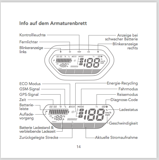

andi9 hat geschrieben: Mi 17. Okt 2018, 15:24 […] Mich wundert das mit der Vorder- und Hinterbremse - es klingt so als hast Du eine (stärkere) Rekuperation (erst) beim Auslösen des Bremskontakts im Hebel (wobei die Bremsbacken die Scheibe noch kaum berühren). Ich hätte erwartet, dass die Rekuperation absolut unabhängig von der Bremse beim NIU ist - und dann aktiviert wenn man den Drehgriff auf Null stellt. Sprich Motorbremse beim klassischen Verbrenner setzt den E-Motor als Generator ein bei 0% anliegender Leistung duch den Drehgriff.
Rekuperieren auf der Bremse würde ja bedeuten, dass der Hebel analog in Prozent die Intensität der Bremsung misst - und zwischen z.B. 1% bis 60% elektrisch gebremst werden und ab 60% elektrisch und mechanisch. Rein vom Empfinden hat der NIU keine derartig hochentwickelte Rekuperation, sondern nur 'Motorbremse bei 0% am Drehgriff'. Lasse mich aber gerne eines besseren belehren!
Eine Motorbremse „bei 0% am Drehgriff“ gibt es nicht, der gemeine Rollerfahrer nennt sowas „rollen lassen“, also die Restenergie nutzen um z. B. auf eine rote Ampel zuzufahren. Kurzzeitig Beschleunigen und vor der Haltelinie abbremsen wäre in so einem Fall Energie-, bzw. Akkukapazitätsvernichtung, weil Du nie soviel Energie zurückgewinnen kannst, wie durch das Beschleunigen verbraucht wird und da Du eh' an der roten Ampel warten müßtest, geht Dir auch keine Zeit verloren.
Der Drehgriff hat auf die Bremsen am NIU keinen Einfluß, lediglich wenn eine der Bremsen gezogen wird, wird der Beschleunigungsgriff deaktiviert, damit man nicht gleichzeitig am NIU beschleunigen und bremsen kann (das steuert der Motorcontroller, wenn der Bremskontakt ausgelöst wird, wie bei fast allen Elektrorollern). Die Rekuperation wird alleine durch die Bremshebel aktiviert und ob Energie in den Akku gespeist wird, kannst Du am Batteriesymbol auf dem Display sehen, vor der stylisierten Anode (+-Pol der Batterie) erscheint ein „R“ in einem umgebenden Quadrat (mit abgerundeten Ecken) um die Rekuperation anzuzeigen, siehe Bedienungsanleitung (für das 2018er N1S Modell hier zum herunterladen als .pdf. (Seite 14 Punkt „Energie-Recycling“).

chrispiac hat geschrieben: Fr 19. Okt 2018, 12:09
Danke! werde das Symbol mal im Auge behalten ;-)
