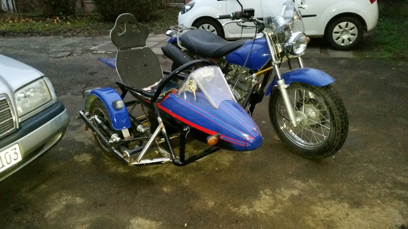

Re: Gespann mit el. Seitenwagenantrieb
Das ist das große Gespann, wo der 3 Kw-Kreidler Radnabenmotor im Seitenwagenrad eingebaut ist.
Danke Peter...da werden bestimmt noch so manche Probleme kommen.

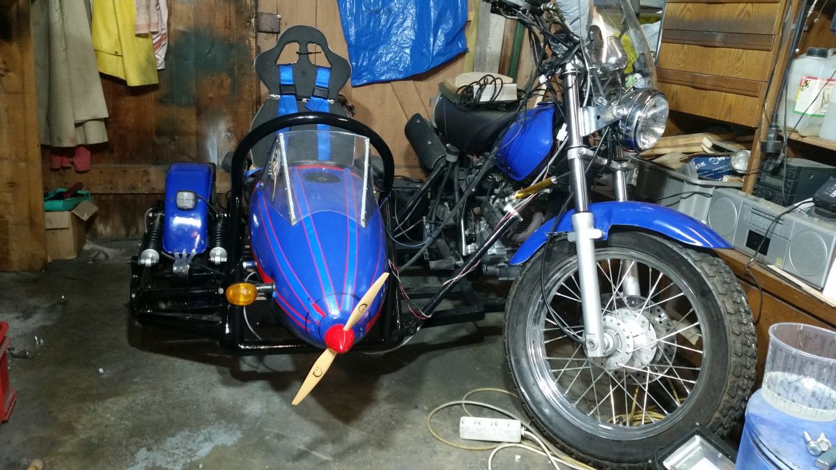

Da ich jetzt grad Zeit habe, weil ich auf den Controller warte, hab ich an der Mechanik weiter gearbeitet.
Sieht schon mal ganz gut aus. Hab aber noch viel zu tun bis im März Der Propeller ist ein Eyecatcher für die Retro-Classik in Stuttgarter .
- Beiträge: 20828
Das sieht echt scharf aus mit dem Propeller
Und wappne Dich gegen die zwangsläufig aufkommende Frage, ob denn über den Propeller die Batterie geladen werden könnte, oder gar das ganze Gespann als Perpetuum Mobile mit dem vom im Fahrtwind drehenden Prop gleich unbegrenzt weit elektrisch fahren kann
Oder ob er auch angetrieben wird und so mehr Vortrieb erzeugt...

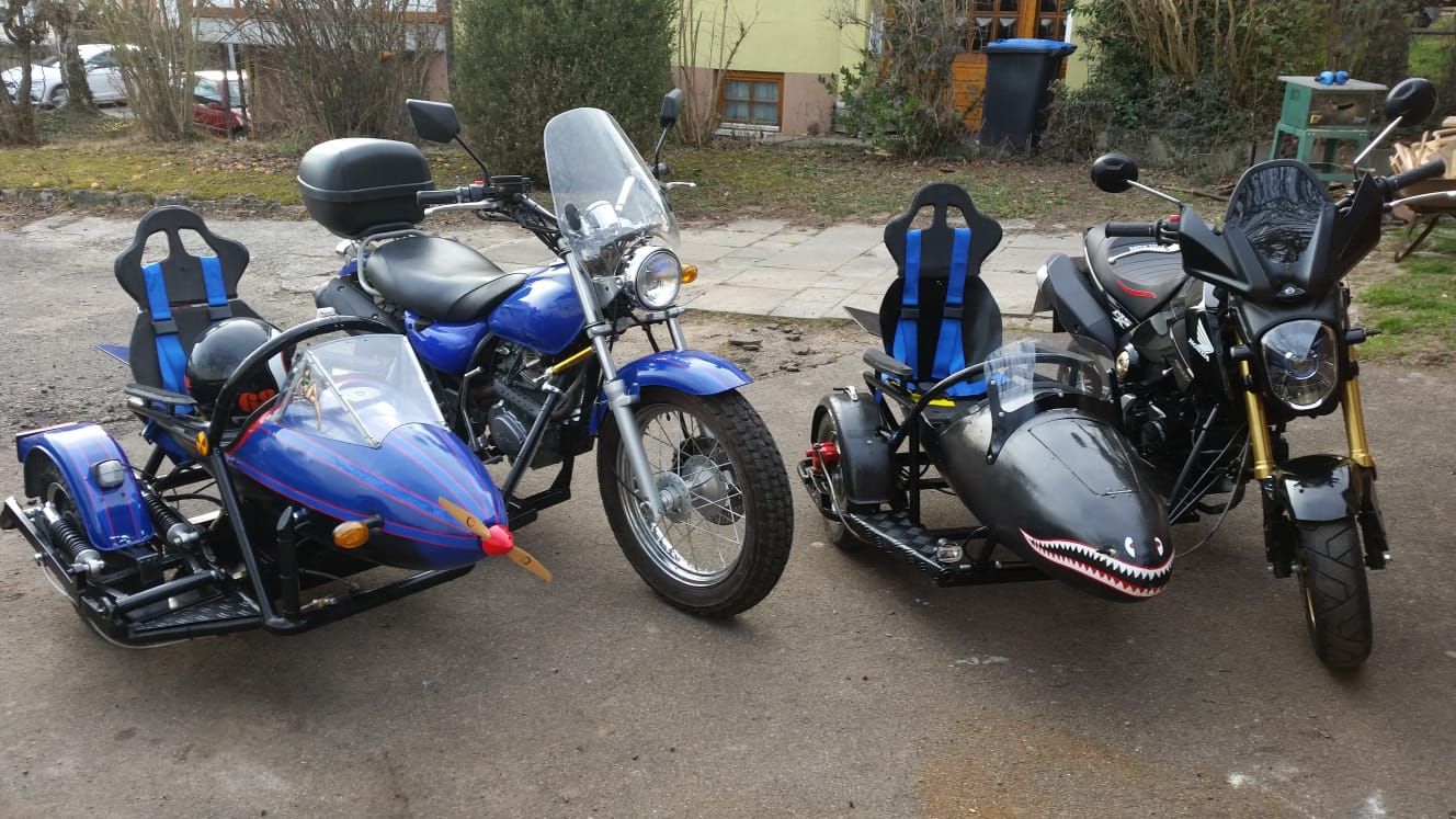

Beide Hybridgespanne sind jetzt Messefertig zur Retro-Classik in Stuttgart.
- Beiträge: 20828
Die sehen einfach nur cool aus
