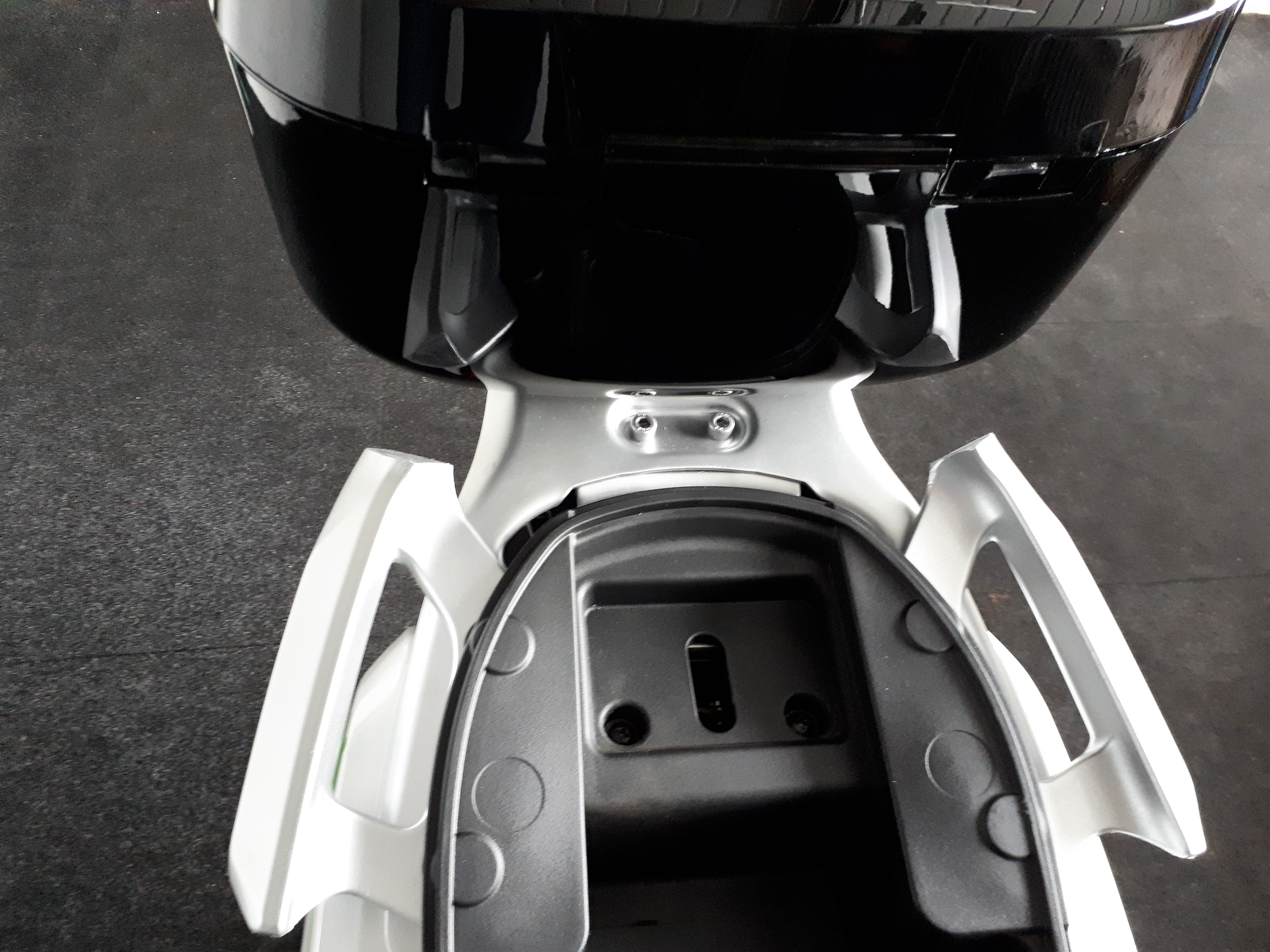

ptbarni hat geschrieben: Mo 18. Feb 2019, 21:29 Ich stelle mal ein paar Fotos dazu. Wichtig ist es die Halteplatte ein Stück weiter nach hinten zu montieren. Ich hoffe man kann das erkennen...
Das sieht toll aus!

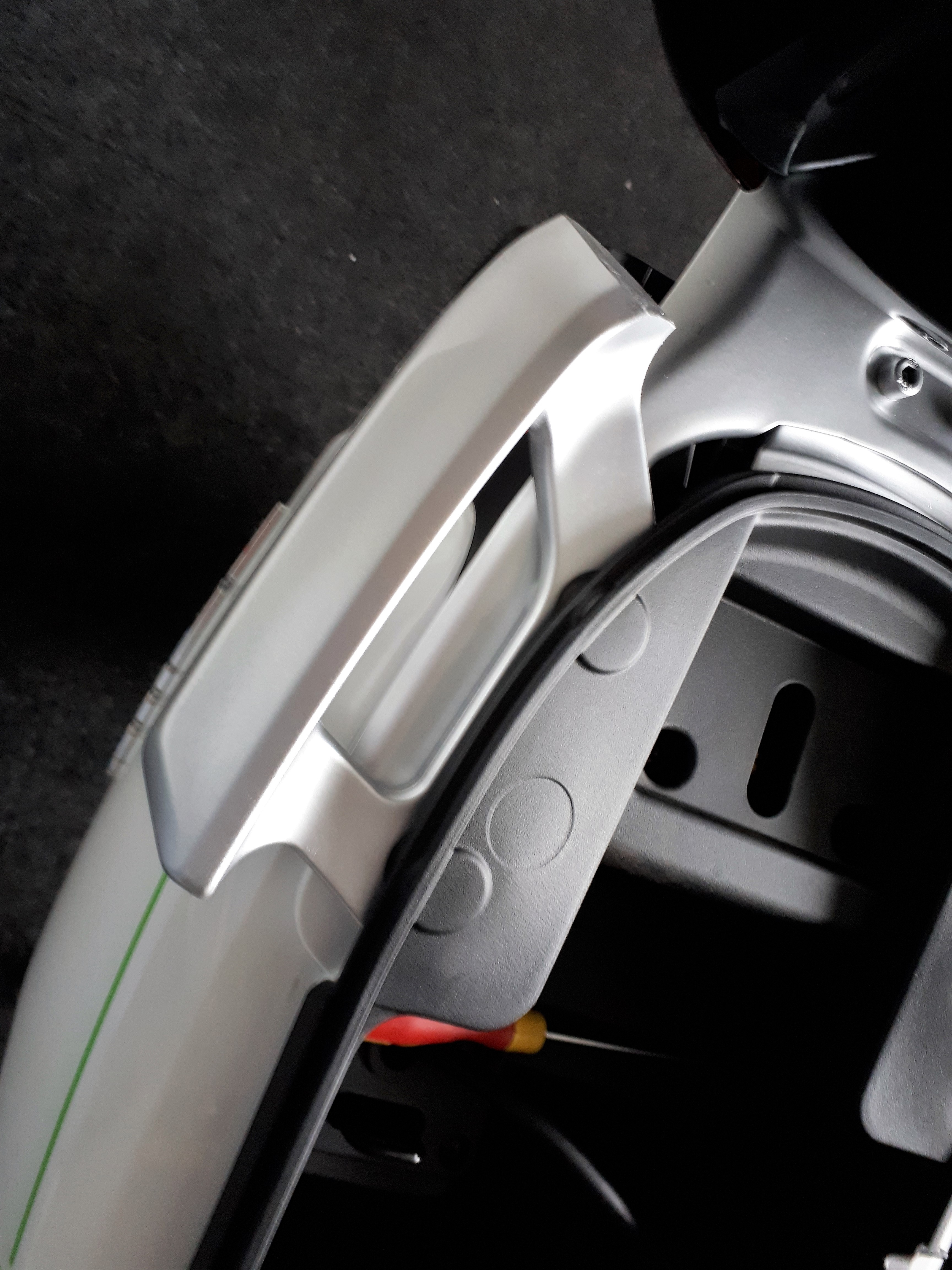

so geht es auch ist plastic einfach kurzer machen und nach lackeren

ja Die Griffe sind aus Plastik kan man einfach abzagen oder mit der flex kurzer machen
Das orginaal koffer hat keine bodenplatte und ist mit 4 schrauben befestigt
