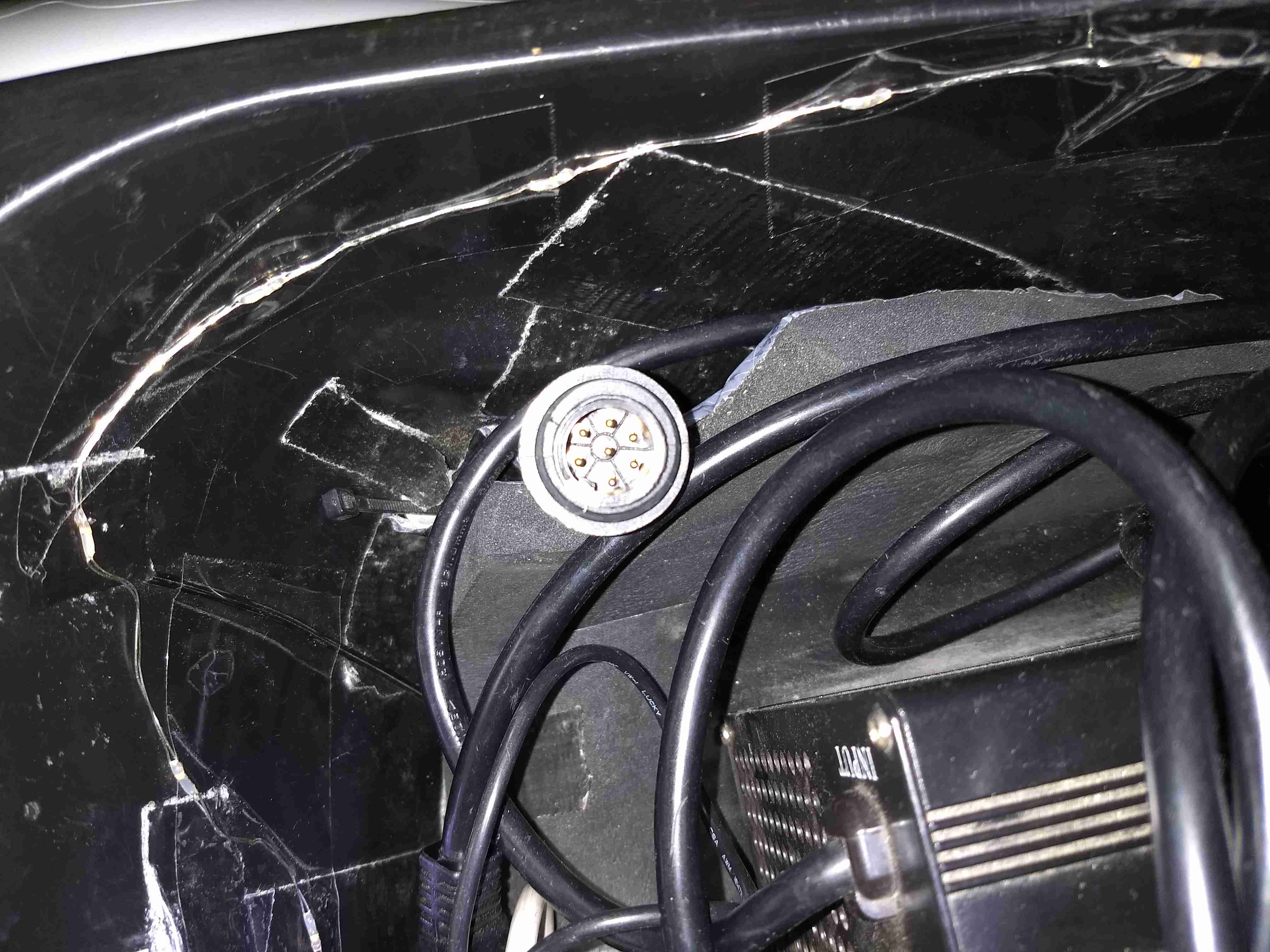

habe gerade nachgeschaut. ich komme leider z. Zt. nicht an die Steckverbindung, sonst hätte ich gleich ein Foto gesendet. das Ladegerät habe ich seit Jahren im Helmfach und das Kabel darunter verlegt. ich baue das Helmfach erst wieder aus, wenn ich auf Sommer umstelle (Dämmstoffe entfernen) :-)

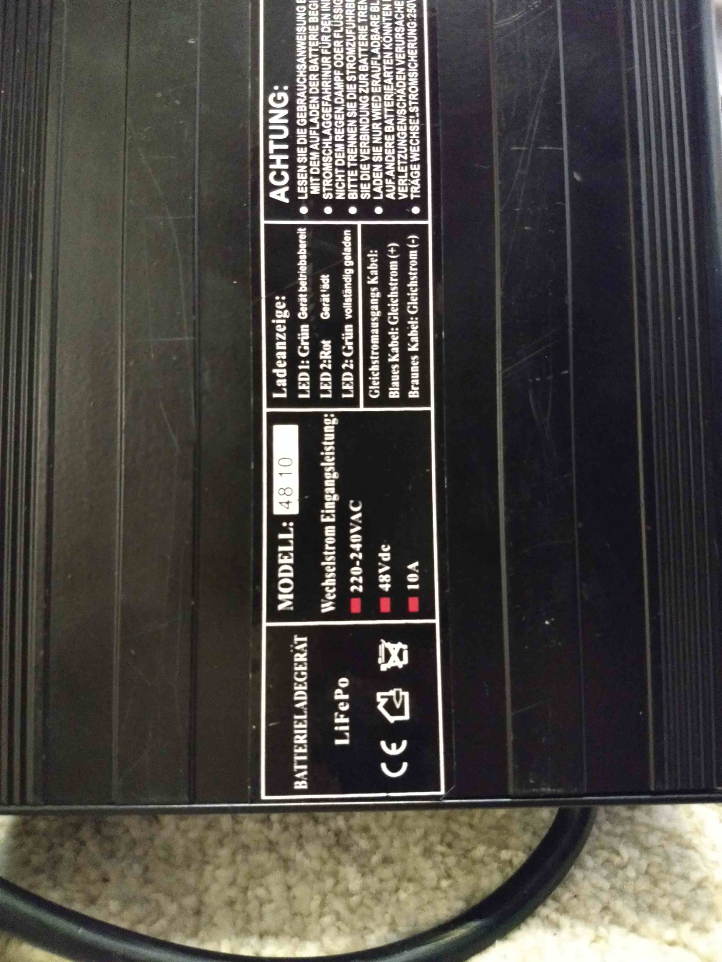

Schnell Ladegerät - 48V (54,6V) / 5A - DC
In der Bucht gibt es ein passendes 5A Lithium LG. Da nur 5A Ladestrom, würde sich die Ladezeit verdoppeln, bis zu 8 Std. Kostet nur 70,- Euro. Stecker müßte dann umgelötet werden - nur die beiden dicken Kabel verwenden.
Alfred schrieb ja, dass die dünnen Kabel überwachende Funktionen hätten. 2 Kabel könnten dazu dienen, dass das BMS (Batteriemanagementsystem) den Ladevorgang unterbricht. 2 weitere sagen dem LG vielleicht, dass die LIFePo4 Zellen zu heiß werden. Läßt man die dünnen Kabel weg, geht man sicher ein kleines Risiko ein.

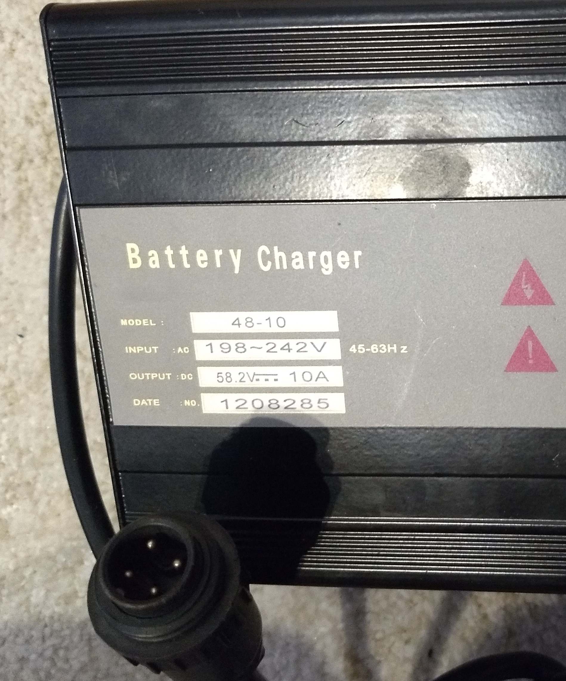

Mein Galactica 2.0 Bj. 2012 hat 16 LiFePo4 Zellen (die ich auch in der größten Not einzeln aufladen könnte, aber mit einiges an Wartezeit, checke alle auch von Zeit zu Zeit mit dem Junsi Logger :D, halten jetzt schon fast 7 Jahre... ganzjährig gefahren)
Ein BMS ist auch mit an board.
Was mich jetzt stutzig macht:

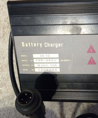

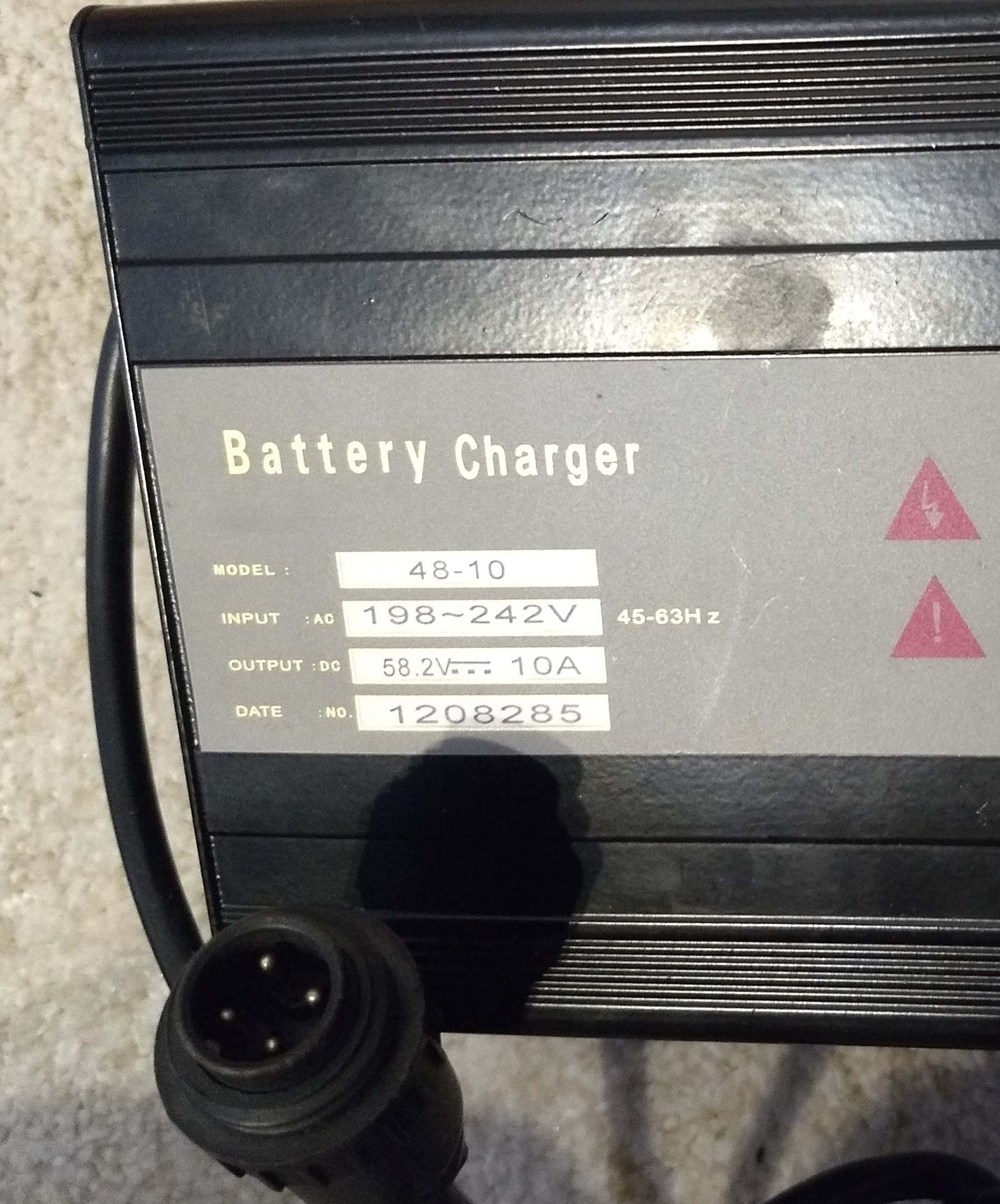

Jetziges Ladegerät: 7 Pin
LG aus der Bucht (deklariert für Galactica) : 4 Pin
ob ich das tatsächlich als Ersatz nehmen kann??
edit:
steht auch LiFePo drauf
Irgendwann hat der Hersteller wohl von 4 auf 7 Pins gewechselt
Zuletzt geändert von ZukunftERoller am Mi 20. Feb 2019, 20:15, insgesamt 1-mal geändert.
April 2020, ab Mai 8 Jahre!!
Kreidler Galactica electro 2.0, Bj. 2012
Beiträge: 6537
Re: Ladegerät Kreidler Galactica 2.0
Beitrag von Peter51 »
Da passen männlein und weiblein ja nicht zusammen :o Bei einfachen Ladegeräten kann man die Spannung im Leerlauf messen. Sind bei deinem Reserveladegerät an 2 Pins 58,2V zu messen und die anderen beiden Masse? Oder haben nur 2 Pins dicke Kabel und 1 x 58,2V und 1 x Masse?

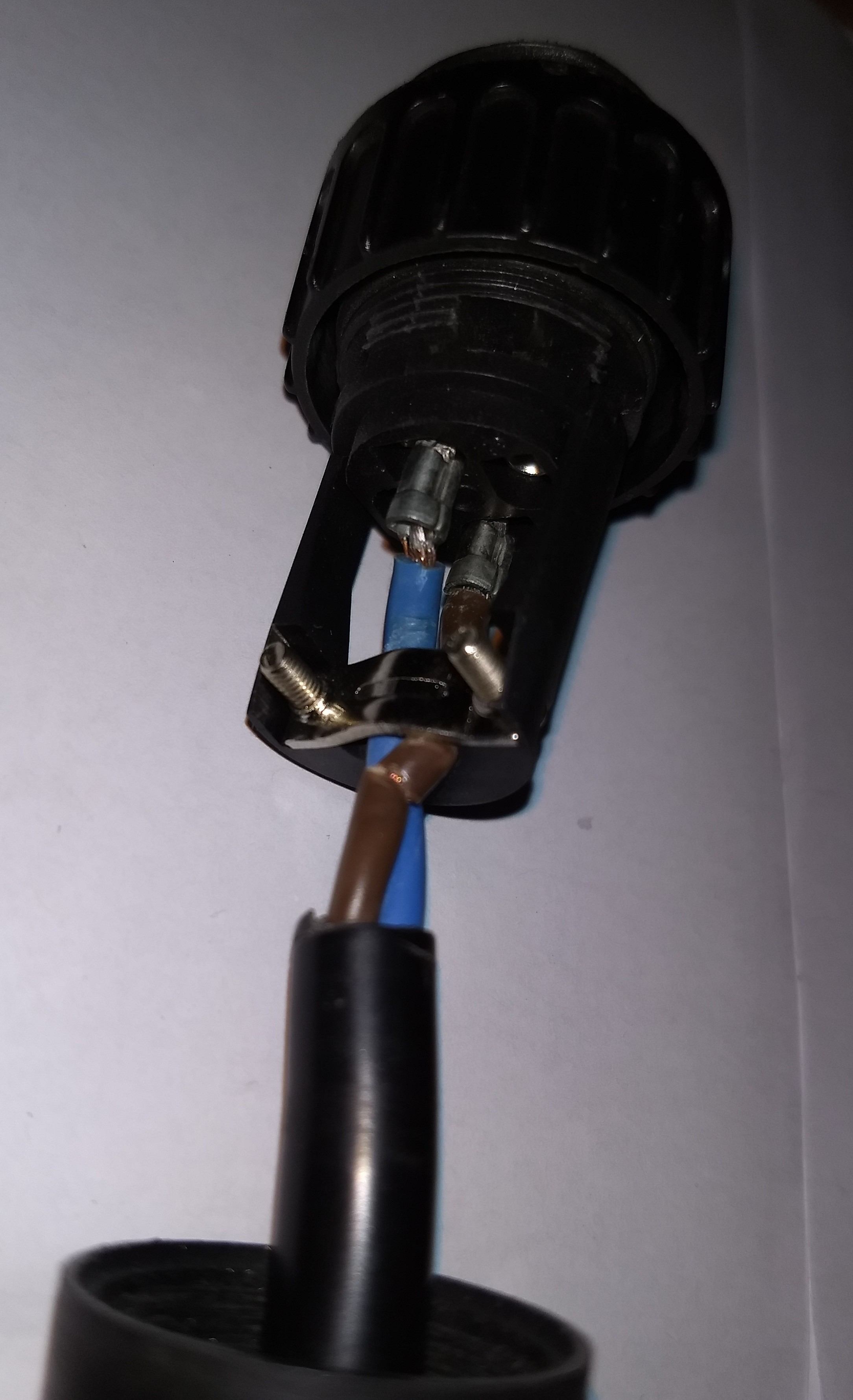

gut, dass Ihr Euch damit beschäftigt. Nur so habe ich jetzt auch mal in den Stecker geschaut :cry:
Nur zwei Kabel :shock:
und die auch noch brüchig an der Isolierung direkt hinter der Zugsicherung!
Kurzschlussgefahr :evil:
wie fake sieht es ja eigentlich nicht aus

d. h. auch ich käme mit meinem 2 Draht Ladegerät (siehe Fotos) klar, muss nur die 2 richtigen Drähte hinter der Buchse finden?
viewtopic.php?f=33&t=7989&start=10#p116258
messe an den 2 Pins mal, was da anliegt
Danke für den Tipp
Beiträge: 6537
Sehe ich so. Der 7-polige Stecker hat ja 2 dicke Kabel für die 48V (Nominal) Ladespannung. Nur solltes du nicht gerade Plus und Minus vertauschen. Die Funktion der übrigen 5 dünnen Kabel wird wohl ein Geheimnis bleiben.
