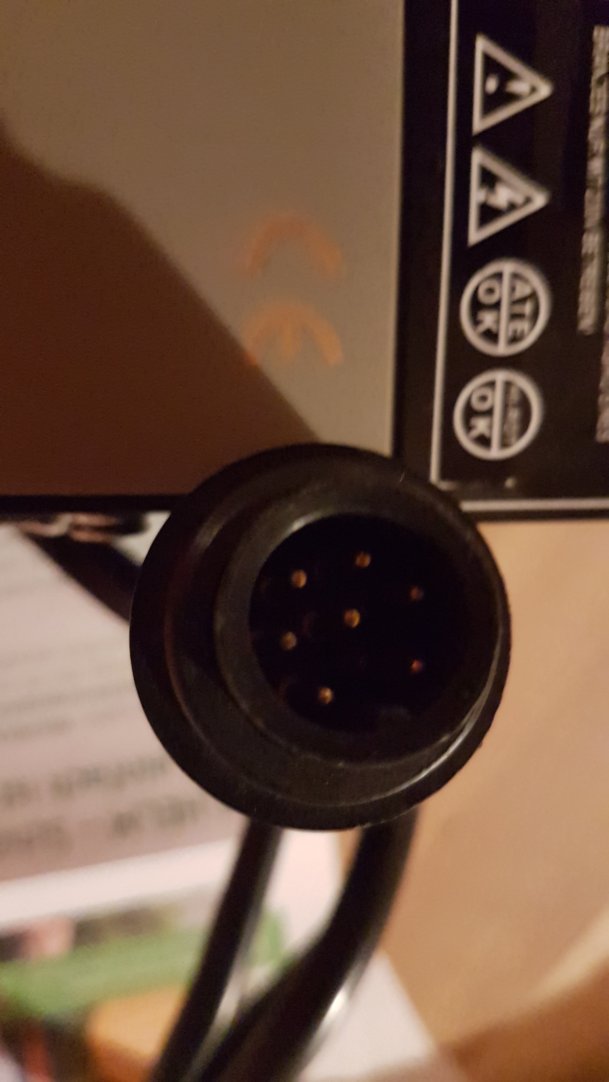

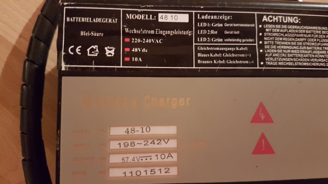

Re: Ladegerät Kreidler Galactica 2.0
Danke für die schnellen Rückmeldungen. Ich habe 2 Fotos von dem Ladegerät gemacht, einmal vom Typenschild, einmal vom Ladestecker, dieser hat 7 Stifte. Ich glaube auch, dass ich 16 Zellen LiFePo4 habe. Bei SI-Zweirad werde ich auch mal anfragen, im Onlineshop von denen ist es nicht gelistet.
- Beiträge: 6608
Na Klasse, ein Blei Säure Batterieladegerät für ein Lithium Roller. Der 7-polige Stecker ist ungewöhnlich..... Normal wäre ein 3-poliger Stecker mit 2 angeschlossenen Stiften - plus 48V und Minus.
Stecker auschrauben und schauen wieviele Kabel zur Batterie gehen. Den Stecker wirst du noch brauchen.

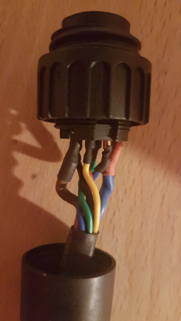

Ich habe ein Bild von dem aufgeschraubten Stecker gemacht, da sind tatsächlich 7 Kabel angeschlossen, 2 dicke und 5 dünne Leitungen. Ich hoffe, das hilft.
- Beiträge: 6608
Die meisten Ladegeräte haben nur 2 Kabel für den 48V Ladeanschluß. Vielleicht sind ja 3 Kabel Plus und 3 Kabel Minus, um die einzelnen Kontakte nicht so stark zubelasten?
Die üblichen Verdächtigen Litrade, Lipopower, faktor.de bieten kaum noch Ladegeräte an. faktor.de bietet ein 48V (Nominalspannung) 10A Lithium - Ladegerät für 198,- an. Es sind ja noch einige Kreidler Galactica 2.0 im Forum unterwegs. An deiner Stelle nähme ich Kontakt mit ZukunftERoller auf.

- Beiträge: 6608
Na ja, ich sehe da 7 gleichdicke Kabel an der Ladebuchse. Und bei Aliexpress kostet ein 48V 10A Lithium LG 97,- Euro. Wahrscheinlich verlangt das Zollamt noch 2,5% Zoll sowie 19% Einfuhrumsatzsteueter. Dann sind wir bei 120,- Euro.
1. Abklären, ob es wirklich ein Lithium Roller mit 16 Stück 40Ah LiFePo4 Zellen ist. Oder ist es ein Bleiroller?
2. An der Ladebuchse rollerseitig sollte sich mit einem Vielfachmeßgerät - Spannungsbereich auf DC - an den 7 Buchsen Etwas messen lassen. Welche Buchsen haben 48V gegeneinander?
