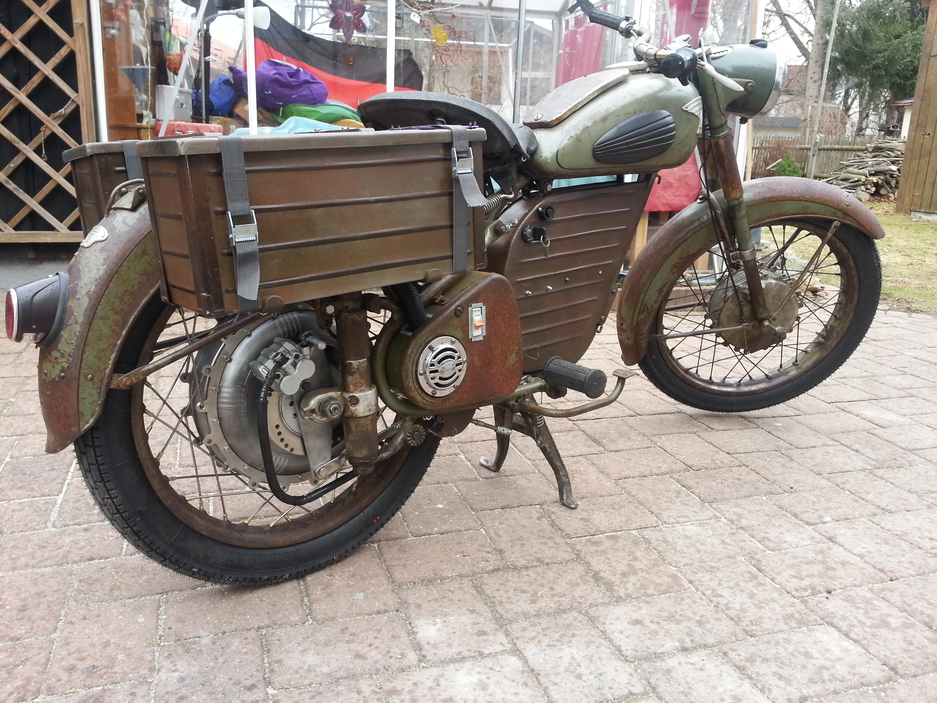

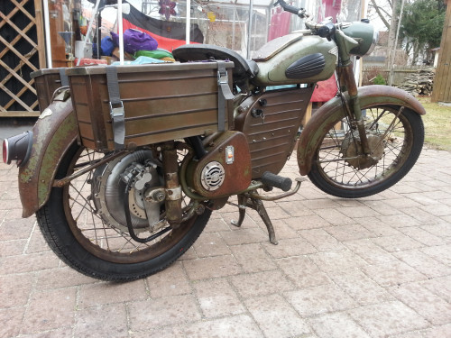

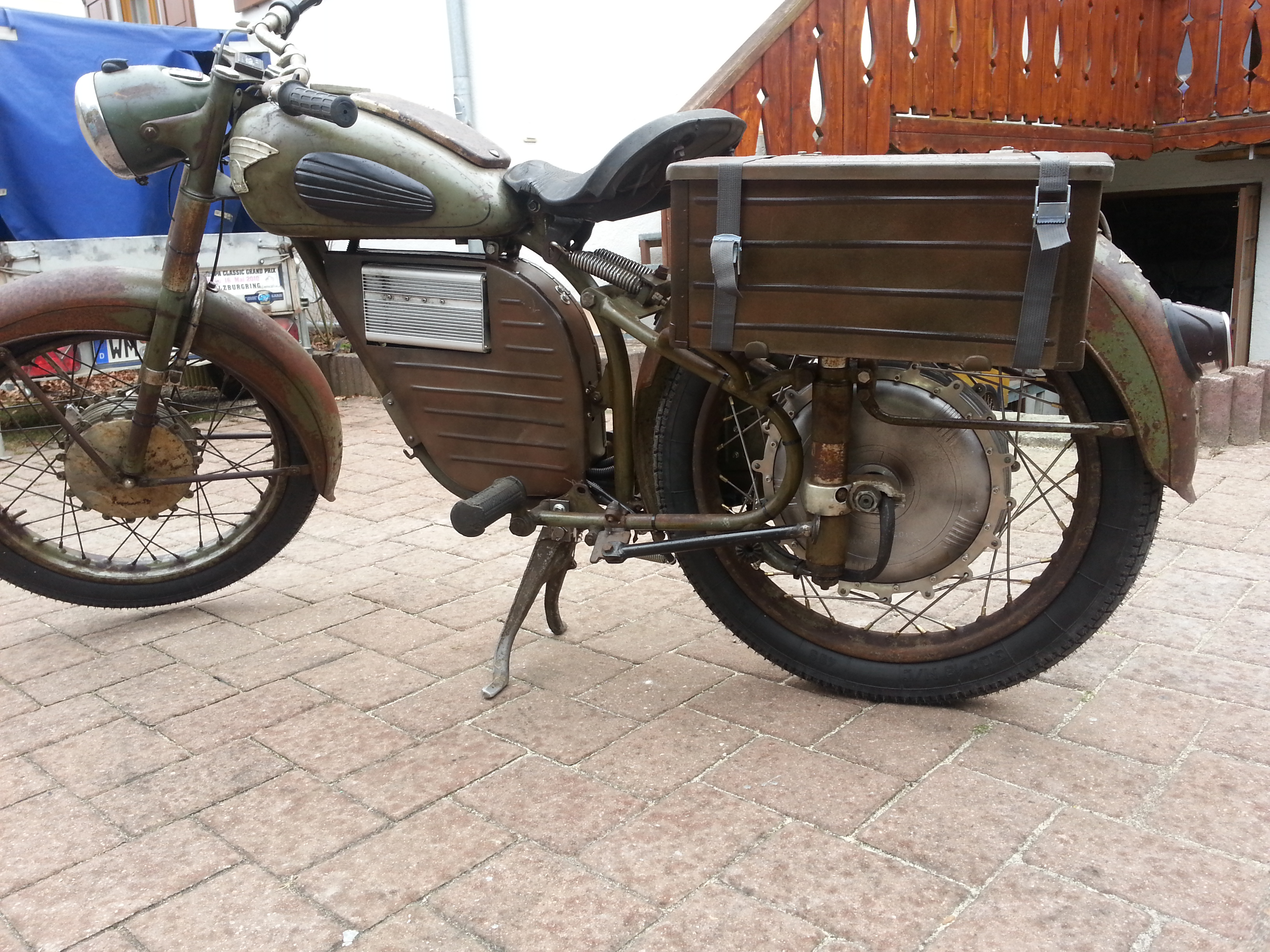

Am Nabenmotor hab ich die Felgenschultern abgefräst.
Danach zwei Ringe gezeichnet und Lasern lassen.
Die Speichen berechnet, bestellt und auf die alte Felge eingespeicht.
Damit sich die Achse nicht in der Geradwegfederung bei Beschleunigung dreht hab ich diese mit
so einer Art Halbkreise fixiert.
Eine Bremsankerplatte gemacht, die original Bremszange wird über den Ardie Fußbremse mit einer Brembo Pumpe betätigt.
Das ein oder andere musste ich halt noch anpassen.
Schau mal ob dir das Bild reicht, sonst mach ich ein Besseres.
LG
Michael

danke für die Blumen, aber das war einfach nur um zu sehen ob so was geht.
Natürlich hab ich mir vorher überlegt was ich gerne hätte.
An erster Stelle stand, es soll nicht so viel kosten, also das heißt alles selbst bauen und auf bewährte Technik zurück greifen.
Wegen der elektromagnetischen Abnahme, den Kosten und die mangelnden elektronischen Kenntnissen
hab ich mich für diese Variante entschieden.
Das Ganze kostete mir nun fertig so ca.1000€ ich wollte einfach mal testen, ob so etwas geht, da war es mir wert.
Die ersten Test´s habe ich noch mit dem kleinen Rollerrad gemacht, bis dahin hätte ich alles noch rückgängig
machen können.
Na ja, schauen wir mal was der TÜV sagt.
Ich würde das Ganze gerne mit dem kleinen Mopedkennzeichen fahren (evtl. muss ich noch einen Potti einbauen),
danach kann man ja wieder etwas zurück drehen.
Wenn´s was Neues gibt, melde ich mich wieder.
Vielen Dank
LG
Michael

Toller Umbau und besten Dank für die Fotos. Ich hoffe, dass der Roller nunmehr dauerhaft läuft. Der Galactia 2.0 hatte ja eine Zulassung (CoC Papiere).
Insofern könnte es mit TÜV und L1e Papieren (Einzelabnahme) klappen.
