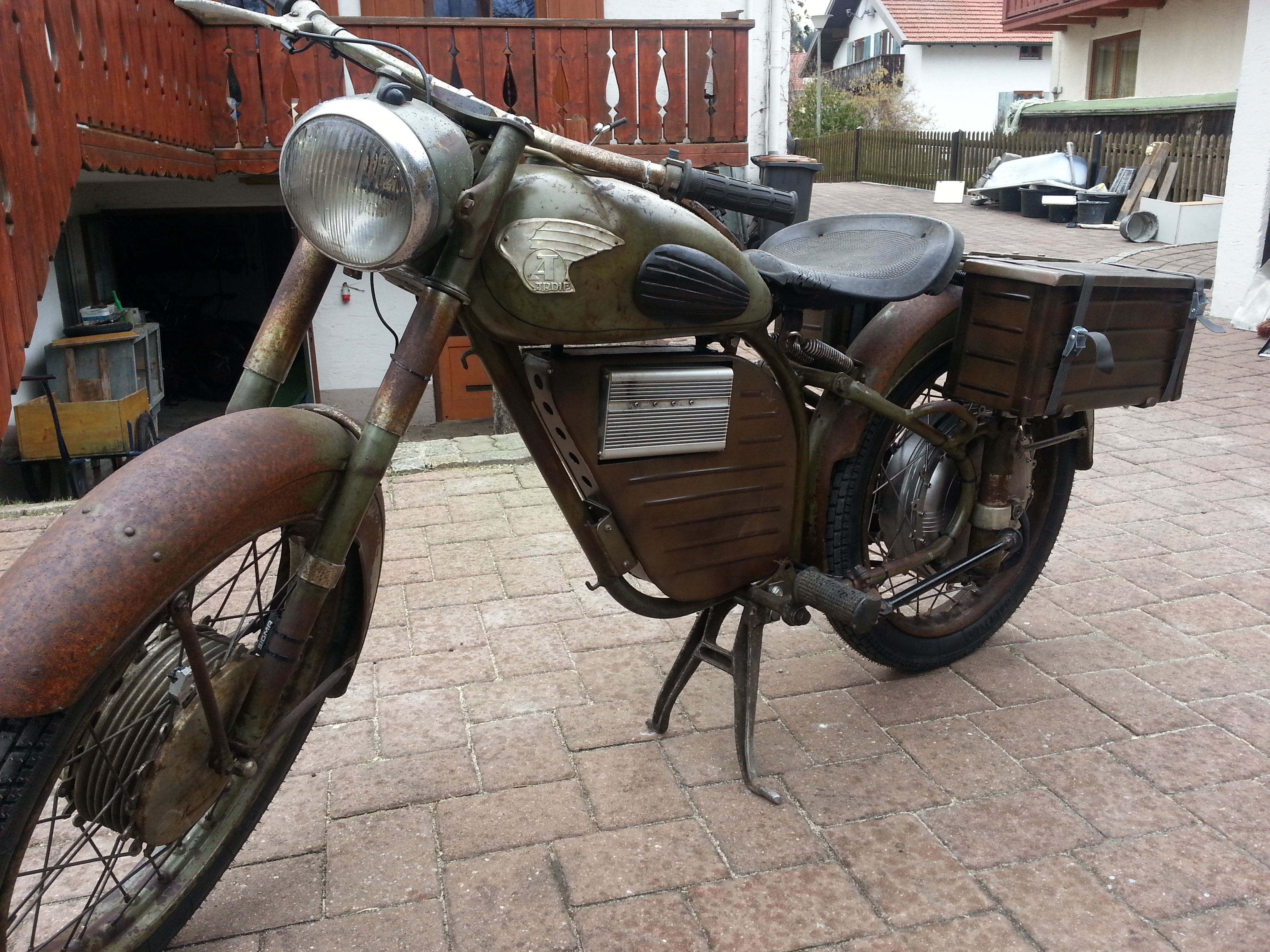

Hallo, ich hab mir die komplette Elektronik/Antrieb eines Kreidler Galactica 2.0 in eine alte Ardie Bj.53 eingebaut.
Geht soweit ganz gut, wenn ich nun ein paar hundert Meter fahre, kann ich nicht mehr Gas geben. Schalte ich dann mit dem Schlüssel
aus und wieder an, kann ich wieder fahren.
Hat einer von euch für mich einen Tip?

sieht ja richtig gut aus, Dein Geschoss!

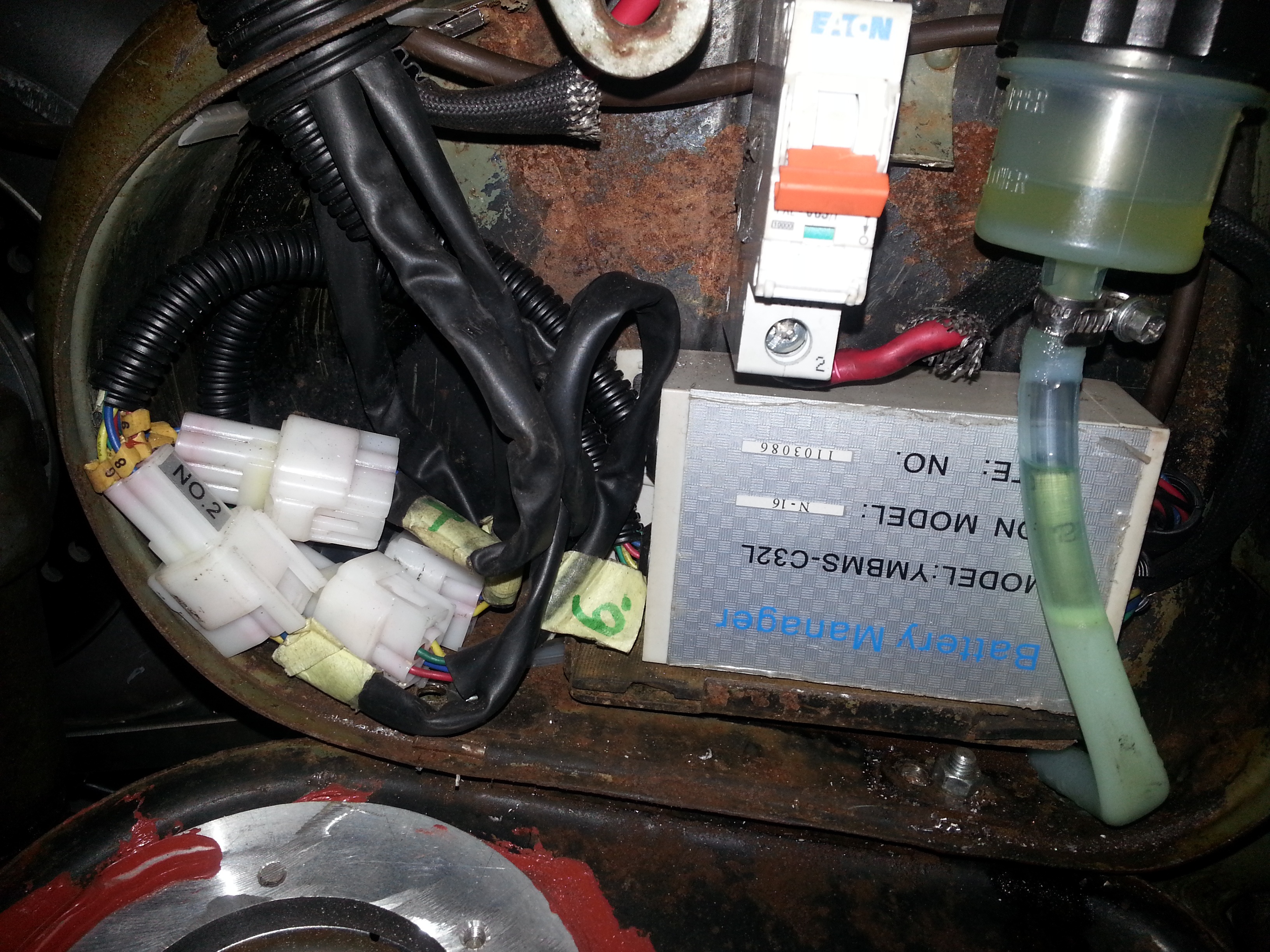

für das BMS von Deinem Bild gibt es im Netz eine Doku. Hast Du Dir diese schon besorgt?
Lt. dieser ist das bei Dir verbaute eines für Bleiakkus, was nicht wirklich gut wäre, da Bleiakkus eine andere Ladekurve und Endspannungsabschaltung haben.
Waren die Lithiumakkus bereits in der Galactica verbaut oder hast Du umgerüstet?
Es gibt wohl ein Display für das BMS, mit dessen Hilfe man die Einstellungen des BMS ansehen kann.
Aber das hast Du wohl nicht, oder?
Wenn Du die einzelenen Zellen des Akkus unter Last misst, wirst Du wohl schnell feststellen, ob eine oder mehrere Zellen defekt sind, sprich zu Anfang volle Leistung geben und nach ein paar Sekunden einbrechen. Das könnte eine Ursache für Deinen Fehler sein.

Jetzt wo du es sagst, hab ich auch gesehen, dass der BMS ....C32C der Richtige währe.
Leider habe ich das Display nicht, aber ich dachte ich könnte das Fahrzeug einfach im Stand laufen lassen
und die Akkus unter einander vergleichen.

Leute, das richtige BMS ist eingebaut. Es kann natürlich sein, dass der 16- fach LiFePo4 Akku bei Belastung zusammen bricht. Der Controller dürfte ein QS 4830 sein. Am Controller gibt es einen brake H (+12V) Eingang. Wird gebremst, leuchtet das Bremslicht und der Controller sperrt - Motor trudelt aus. Der Controller braucht einen intakten Bremslichtfaden, denn zum Fahren braucht dieser Eingang eine Masse - Verbindung (Batterieminus).
